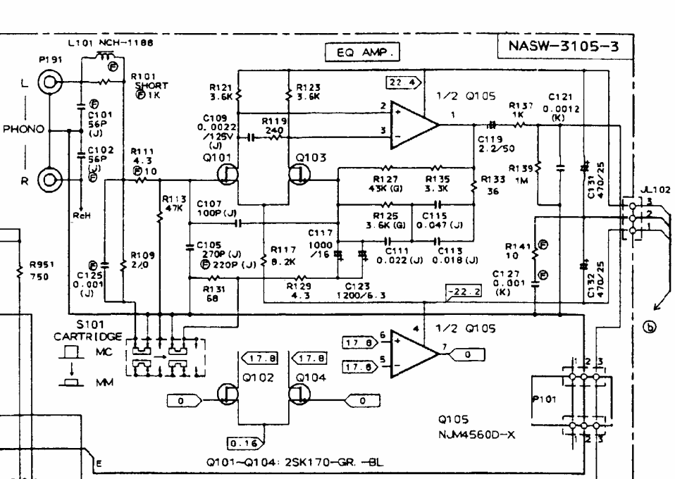

    Оказался в ремонте усилитель Onkyo A-8690, с нерабочим одним входом Phono.
    Посмотрел на чём сделан, вижу что ОУ вылетел... смотрю питание - +/- 21,8V.
    "Не понял" думаю, у установленного ОУ NJM4560 предельное питание по даташиту +/-18V.
    Нашёл схему усилителя а там вообще +/-22,2V указано (фрагмент схемы прилагается).
    Я чего то не понимаю? Разве можно питать ОУ с превышением максимального питания на 23% с лишним?
    Или существовали модификации стандартных микросхем с повышенным напряжением питания?
    Полное название установленного ОУ - NJM4560D-X.
    Вот этот самый "X" может что значит?
    ОУ купил, правда не NJM4560, a BA4560, а ставить и сжечь боюсь.
    Для чего повышенное напряжение питания, понятно - для повышения перегрузочной способности корректора.
    Выслушаю рекомендации по замене...

    можно заменить например на NE5532, у нее питание +/-22в. Хотя интересно - реально в живом усилителе такое питание? откуда оно там получается? есть какие-то стабилизаторы?

    На приведённом выше фрагменте схемы (она из сервис-мануала) напряжения питания ОУ указаны, и они стабилизированы.
    У 5532 входное сопротивление 300кОм, у 4560 5МОм. Хотя и сам хотел сразу 5532 ставить, решил уж тут спросить...

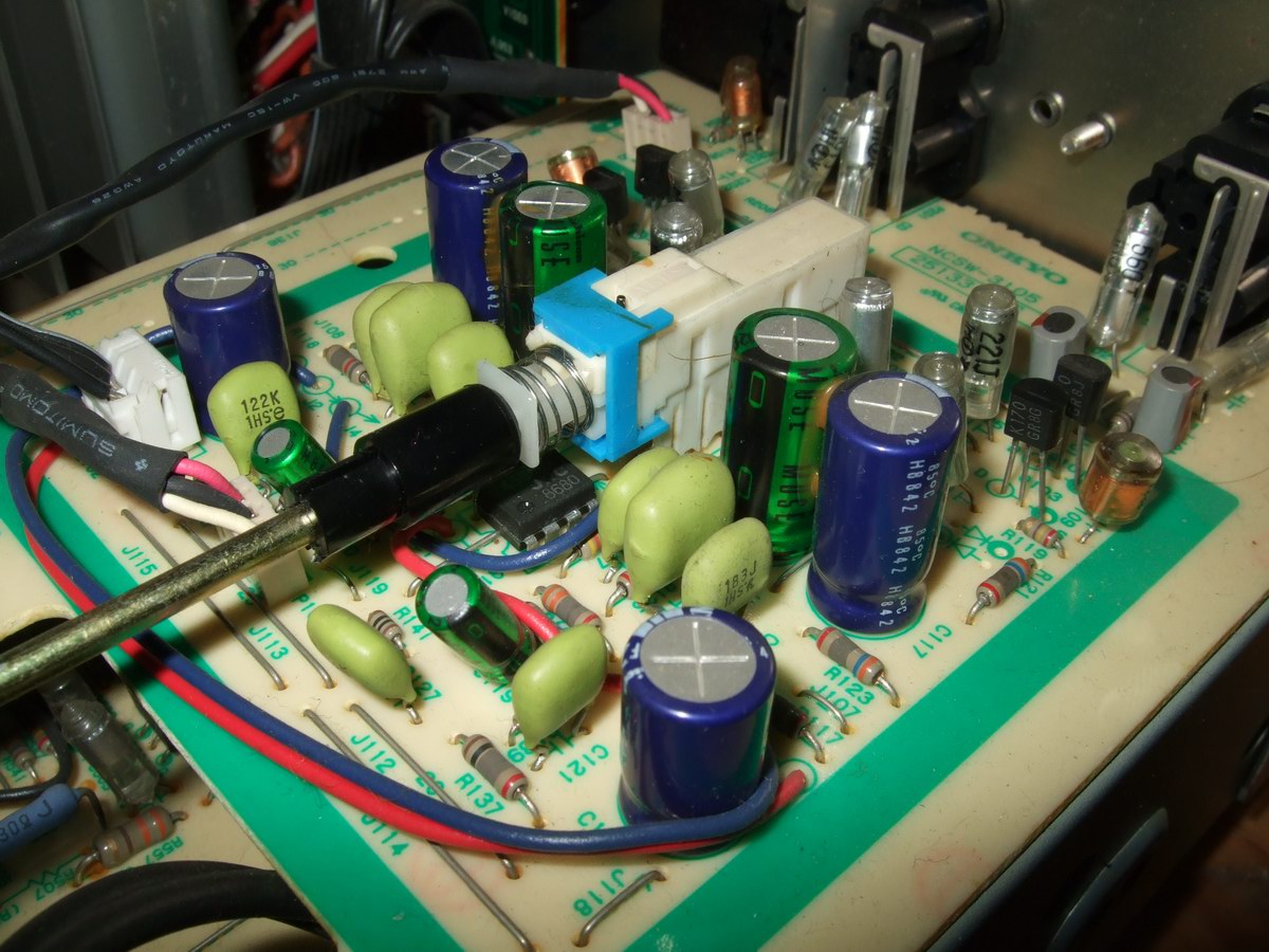

    Панельку мешает поставить конструктив - прямо над ОУ рычаг переключателя.
    В общем, по замене ОУ ещё предложения будут ?
    Отдельный стаб лепить не хочется честно говоря.

    Занижать до +/-15В не вижу смысла, слишком уж мало.
    По 17...17,5 надо пробовать. Ёмкости фильтрующие на плате есть, по 470uF, и как раз хотел ограничить диодами или стабилитронами последовательно включенными по питанию. Ниже фотка корректора, переключатель MM/MC над ОУ.

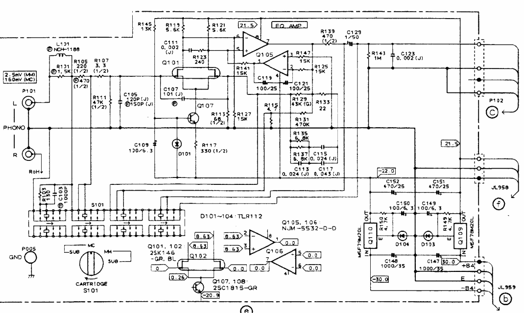

    Кстати, схема более позднего варианта корректора в Onkyo A-8700 сделана на полевых сборках 2SK146 вместо дискретных 2sk170, ОУ NJM5532DD, добавлен интегральник и опора для входных сборок. Питание +/-21,5В
