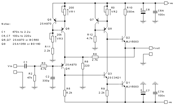

    В журнале РадиоХобби №5 2004г. в обзоре опубликована схема модернизированного варианта легендарного УНЧ из Electronics Word №9 2004г. Входной транзистор заменён на диф. каскад. В связи с этим возникает вопрос, если поставили диф. каскад, то почему в эммитерах нет источника тока? Сделано это умышленно, чтобы снизить петлевое усиление?
    Насколько этот вариант модернизации лучше по сравнению с описаным в http://www.tcaas.btinternet.co.uk/index-1.htm?

    Либо я чего-то не понимаю, либо входной каскад будет дико перегружаться(левая схема).

    Исходная схема - с несимметричным входом и с токовой ООС, a-la nad310/312.
    В первой "улучшеной" схеме добавляется перегруз входного дифкаскада без эммитерных резисторов и некоторая компенсация четных гармоник. Звучать будет явно хуже, чем исходник.
    Вторая схема - просто современная комплектуха, ничем не лучше исходной схемы. На выходе моторола, со спадающим h21, отсюда КПД в классе А слишком низкий, почти как у однотакта.
    Лучше поставить на выход мосфеты.
    Имхо лучший вариант модернизации схемы Худа - схема Никитина.

    Не пойму, какая связь между h21e и КПД?
    Если в двухтактном классе А Iidle=(ImaxOut+0)/2, то в данном случае для изменения тока коллектора с Iidle до ImaxOut потребуется бОльшее изменение тока базы, чем для изменения с Iidle до нуля.
    Для невыхода из класса А в данной схеме, при спадающем характере h21, ток покоя потребуется выставить больше, чем половина максимального тока выхода. Отсюда и КПД.
    У Никитина на мосфетах - наоборот: для незакрывающегося режима ток покоя может быть меньше половины максимального выходного тока.

    Подумайте: если ток покоя драйвера равен Iidrv, то ток покоя выхода получается как Iidrv*h21.
    Если ток выходного транзитора увеличивается в два раза, то ток базы должен увеличиться более чем в два раза.
    А откуда возьмется дополнительный ток, если ток драйвера не может увеличиться больше чем в два раза, и не может уменьшиться до меньше нуля?
    а резистор между базой и эмиттером нижнего транзистора для чего ставиться? Как раз для того чтобы ток драйверного транзистора был заведомо больше чем ток базы выходных транзисторов при любом значении выходного тока. При таком подходе Н21е выходных танзисторов абсолютно никак не влияет на КПД.
    Разумеется будет.
    Нет, петлевое усиление здесь большое и от этого не уменьшится.
    Его можно (и нужно!) уменьшить так, как подразумевает Olegyurich: поставить резисторы в эмиттеры ДК. Проблемы с перегрузкой изчезнут.
    WP, выходной каскад здесь действительно с тОковым управлением, и Q3 (по второй схеме) перераспределяет ток между выходными транзисторами. Если видишь вопрос точнее и яснее, разъсни точно и ясно.

    Если реализовать выходной каскад с токовым управлением то можно будет попрощаться тепловой устойчивостью и повторяемостью усилителя. Н21е параметр крайне нестабильный и сильно зависит от температуры и конкретного образца транзистора. Поэтому желательно от токового управления перейти к потенциальному, задав ток драйверного транзистора заведомо больше токов базы выходных транзисторов при любом выходном токе. И тогда Q3 будет перераспределять напряжения база эмиттер выходных транзисторов, соответственно меняя их выходной ток. И в эмиттер нижнего транзистора желательно поставить низкоомный резистор примерно на 0.1 Ома. Тепловая неустойчивость уменьшиться, чувствительность к изменению Н21е практически исчезнет.
    Примерно 50-80% на 75гр,в зависимости от типа транзизтора.Это практически ничего,по сравнению с зависимостью Uбэ от температуры соответственно тока коллектора.
    Лучше ввести термокомпенсацию в ИТ.Так уже делали,здесь была ветка.
    Прикиньте, какой ток потечет через этот резистор величиной 2,2к.
    И какую погоду он сделает на фоне тока базы выхода и его нелинейности. А для того чтобы ток драйвера был заведомо больше, надо ставить 10-15 Ом.
    И даже это не спасёт, всё равно ток покоя придется выставлять заведомо больше половины максимального выходного тока.
    Вот же он, яркий пример выходного каскада с токовым управлением.
    Что до повторяемости - мне глубоко фиолетово. Я больше двух одинаковых схем не собирал и к серийному производству эти устройства не готовлю.
    Однако я за рациональное использование средств и ресурсов.
    Жадный я, проще говоря.
    Поэтому, если уж КПД 20%, то это должен быть однотакт.
    Для меня, главный недостаток в этой схеме - низкий КПД.
    Который, легко решается, как показал Никитин, переходом к потенциальному управлению. При применении mosfet или igbt в данном усилителе отношение макс. выходного тока к току покоя (и КПД вместе с этим) резко повышается.
    Дело тут не в токовом или потенциальном управлении.Схему с токовым управлением выходниками можно заставить работать с довольно большой разницей меду током покоя и максимальным выходным током введением местной ООС в ВК.Кстати, JLH очень необычен именно отсутствием местных ООС ,даже в виде эмиттерных резисторов.Только общая.Не тут ли скрываются секреты его хорошего звука?
    На мой взгляд у Никитинской схемы,как раз, принципиальное отличие от JLH - наличие этой самой местной ООС ,в виде резистора между истоком и затвором верхнего выходного полевика.
    Это если драйвер(сплиттер) p-канальный. Если сплиттер тока n-канальный(Никитин публиковал и такую схему), то получается то же самое, что и у JLH.
    Как раз то и есть!
    За счёт шунтирования эмиттерным переходом нижнего выходного транзистора эмиттерной нагрузки драйвера. Даже без общей ООС Кг составляет доли процента.
    Я уже собрал в железе, пришлось поставить 2 х 75 Ом в эмиттеры диф. каскада, иначе возбуждался. Теперь хочу ещё попробовать источники тока во входной диф. каскад и вместо вольтдобавки.
