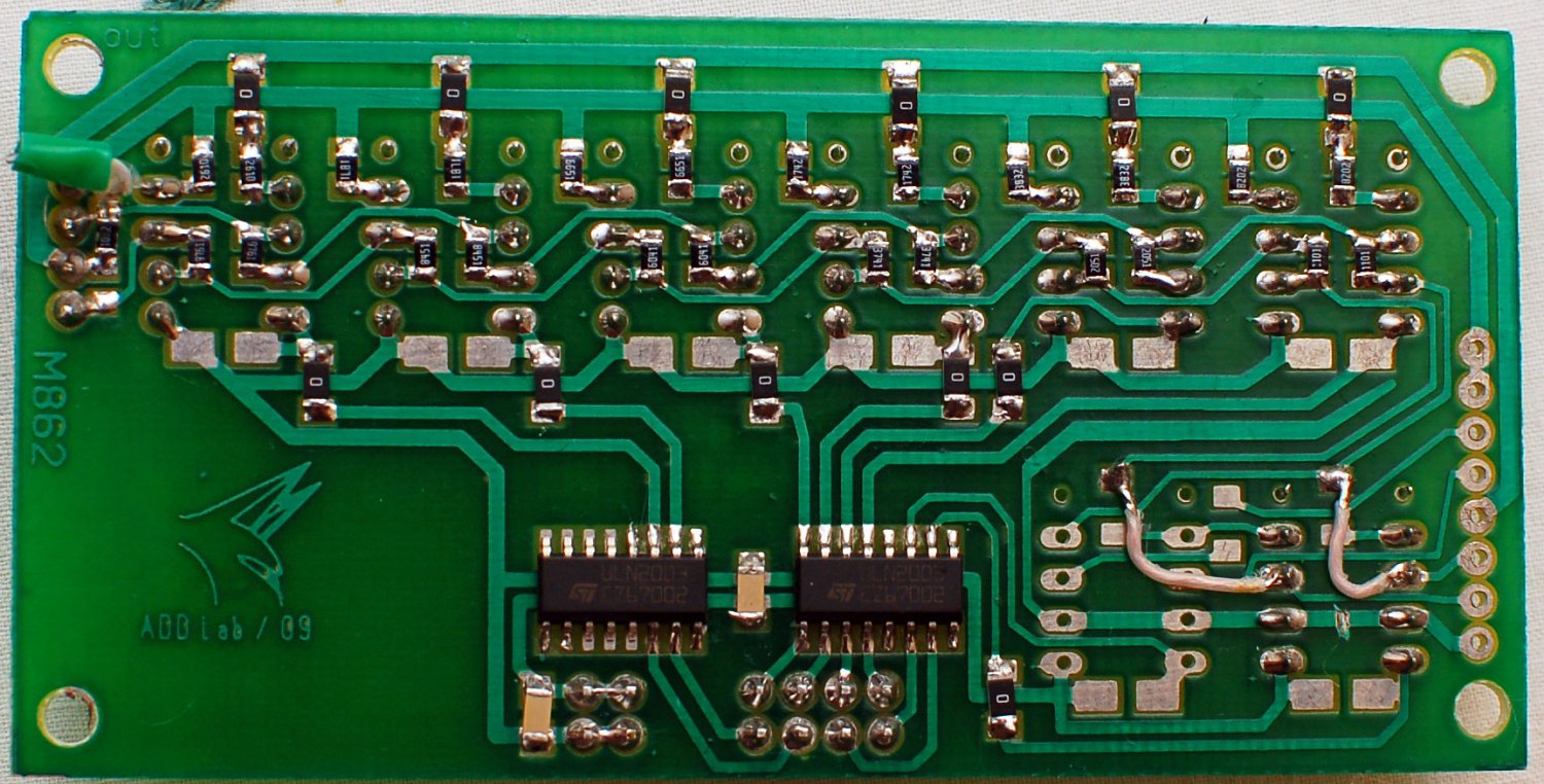

    вот низ платы, реле такамисава A5W-K
    ЗЫ это жесть, я в недоумении. сначала я думал что не так скоммутированы реле, потом - где-то замыкание, после того как всё обмерял(и просто резисторы и в разных комбинациях) у меня закончились версии.

    Я вот что-то не до понял - терминатор 10к на выходе регулятора стоит? Какое входное сопротивление следующего каскада (усилителя)?

    Питание должно быть не менее 5 вольт, лучше 5.5-6. На ключах падает довольно большое напряжение, а у реле при пониженном питании резко увеличивается время срабатывания и его разброс. Лечится программно- введением задержки от 3 до 10 мс на отпускание реле. Подбирается задержка под конкретный тип реле, по спектрограмме ослабляемого сигнала. Это единственная проблема, с которой пришлось повозиться. Больше никаких проблем не возникало как минимум с двумя десятками этих самых плат...
    да, стоит в одном канале, второй пока отпаял, входное сопротивление усилителя 20к.
    измерения проводил при нагрузочном резисторе 10к и холостом входе.
