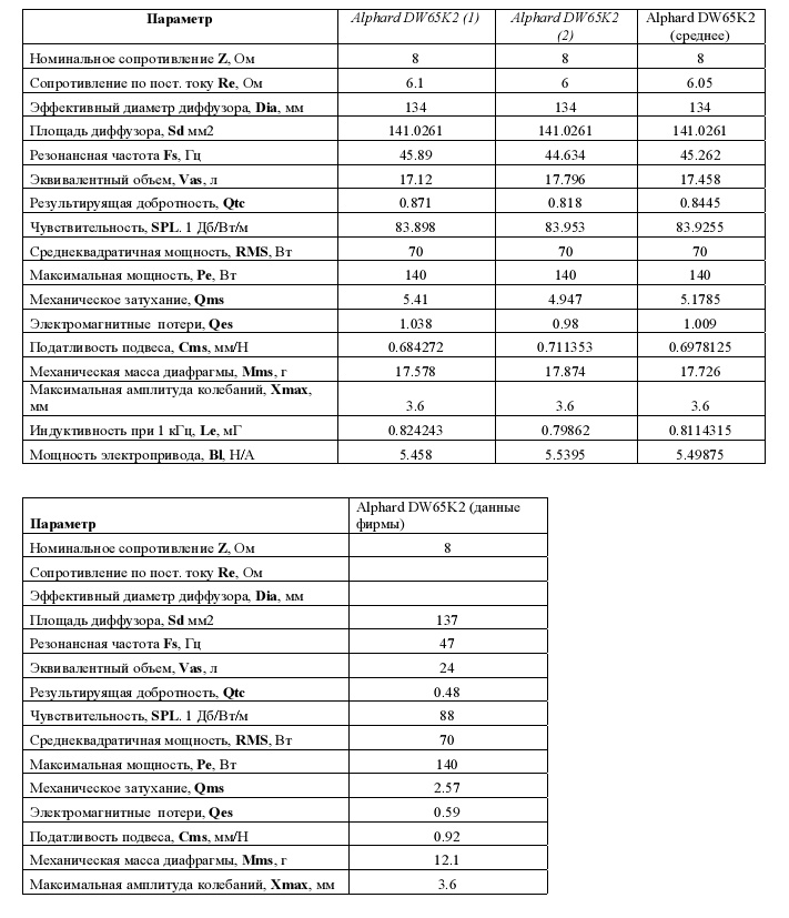

    Вставлю свои ломаных 5 копеек. Alphard надо обязательно мерить. Пример:Нажмите на изображение для увеличения.

    сразу оговорю: СЧ с 88дБ никак не срастется с НЧ 90дБ.
    Для классики и любой другой живой музыки не используйте Альфард, гарантирован размытый вялый бас(6,6БЛ и 22гр Ммс), унылая середина, тем более с такой отдачей о микродинамике можете сразу забыть.

    ahior, нет. DW65K2 и так мидвуфер. Я его АЧХ выкладывал. Чуйка у басовика где то 87. Все срастить можно в принципе - для мп3 покатит.

    и получить ко всем минусам кашу,т.к. разброс будет не мал. Если указано 88дБ, то обычно ситуация хуже оказывается, как бы там не 86дБ оказалось... Есть еще путь апгрейда динамиков, но он недешевый, не простой и сильно зависит от основы, у альфарда ее просто нет. Кому как, а то подобие кевлара(не кевлар это, а простая стеклоткань) на СЧ вообще ставить нельзя, на басах еще куда не шло.
    А чтоб не выбрасывать, оставьте до лучших времен, может потом бюджетик на тылы попробуете собрать.

    Выкинув сразу весь комплект сохранить кучу денег времени и избавит от чуства глубокого разочарования по окончанию проекта.
    Динамики годятся только для озвучки деревенской дискотеки, к сожалению
    Если есть желание сделать нормальную трехполоску, то надо брать готовый проект и повторять один в один.
    А без опыта даже с приличными головами трехполоску никак не свести

    А на СЧ, что лучше??
    Там вообще параметры чувствительности сомнительны. Если посчитать чувствительность определяемую как мощность мотора на массу и площадь диффузора (см алдошину) то
    для СЧ эффективность - 0.13%
    для НЧ эффективность - 0.19%
    Для сравнения взял первую попавшуюся вифу такого размера с такой подвижкой и такой-же указанной чувствительностью на НЧ (90 дБ) - Vifa 21WN240 -
    у нее эффективность - 0.37%,
    что на 5.8 2.9 дБ (эффективность - по мощности!) выше чем у альфада, так что можно предположить, что реальная чувствительность - 84 87 дБ, что кстати и на правду похоже..
    А у СЧ соответственно 81 85.5 дБ...
    А то что намеряют по резонансным пикам на АЧХ - это уже не совсем чувствительность..
    Только это все не трагедия аж никак. Реально СЧ с учетом баффла получит прибавку 6 дБ, а НЧ за счет сопротивления катушки фильтра децибела 2 проиграет, так что свести вполне можно.

    1. Обмерить динамики;
    2. Обзавестись микрофоном - это недорого, несложно и на этом форуме неоднократно обсуждалось;
    3. Будет нисколько не легче чем сводить хорошие/отличные колонки.
    Но вот в плане опыта - бесценно.
