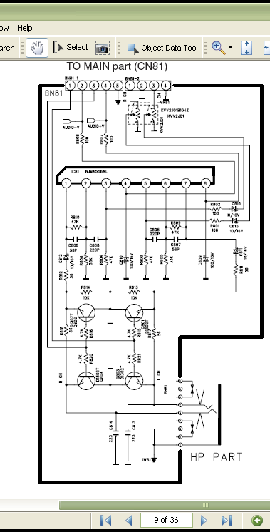

Это снова я и снова с выходом для наушников...))))
Ситуация следующая: имеются в наличии MARANTZ CD 5000 и наушники ТДС-5 сопроитвлением 100 Ом.

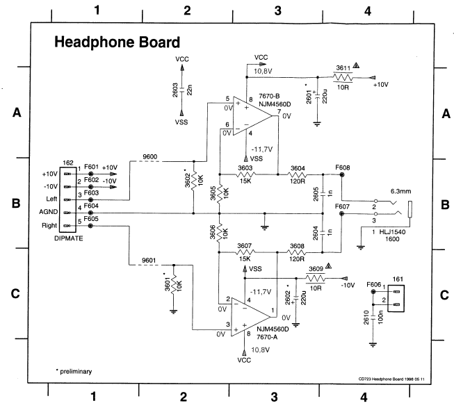

Она немного отличается от реальной- взята с MARANTZ CD 4000, отличается тем что вместо потенциометра стоят перемычки. В том и в другом вариантах детали отмеченные звёздочками отсутствуют.
Были установлены конденсаторы С2601-С2602....результат практически нулевой, на уровне "мне кажется вроде получше, а может и нет". Были удалены С2604-С2605. Результат такой же. Конденсатор С2603 тоже был удалён за компанию......результат тот же. Может наушники достаточно высокоомные а питание достаточно большое и питание не просядает, следовательно толк от С2601-С2602 невелик, или наоборот являются в любом случае слишком серьёзной нагрузкой..? Или может в качество операционника упираемся..?
Что можно ещё сделать для поправки ситуации, и правильны ли были предыдущие действия..? Какую роль играет конденсатор С2603 связывающий восьмую и четвёртую ноги операционника......от помех что ли защищает...?
