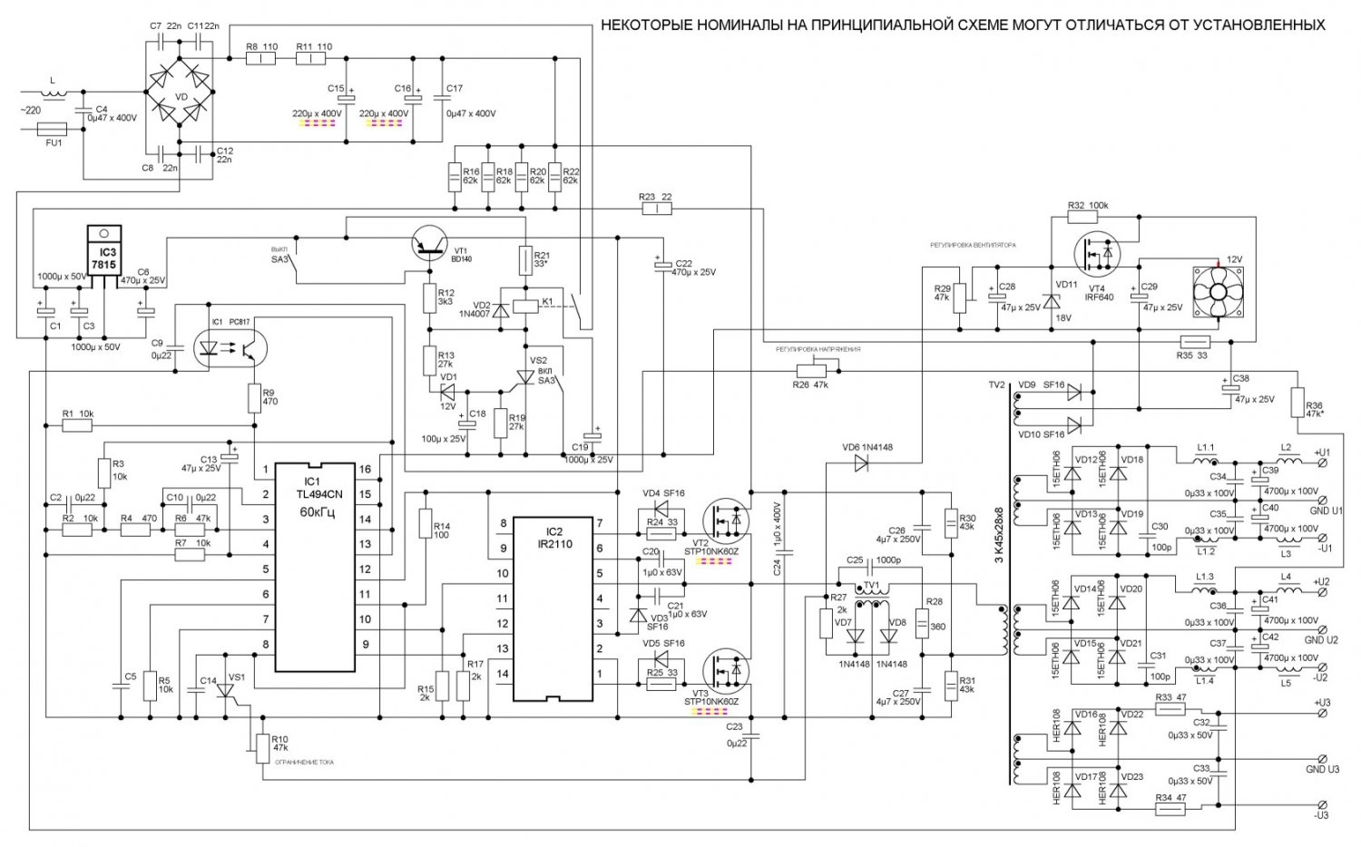

    По умолчанию сетевой импульсный блок питанья
    я сделал ИБП, на выходе дает только +/- 23Вб вторичка намотана 10 витков 2 провода 1ммб потом добавил еше по 10витков 2 проводамьбто есть получилось по 10 витков 4 провода.хотелась бы узнать почему больше не хочет дать?
    http://interlavka.narod.ru/nabor/nabpreobra08.htm
    схема

    По умолчанию Re: сетевой импульсный блок питанья
    Похоже стабилизируется выходное напряжение через R36.
    а почему от количества проводов должно увеличиться напряжение я никак не пойму? Как вы эти провода соединяете между собой? Чего хотите добиться? Выходное напряжение U1-U3 зависит от обратной связи. Обратная связь на схеме по U2, в разумных пределах корректируется резистором R26.
