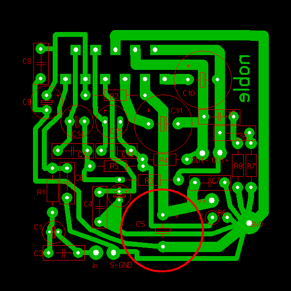

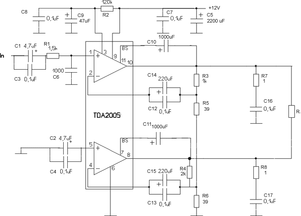

    Выкладываю свой вариант печатной платы под TDA2005 в мостовом включении. Прошу поругать плату, т.к. это моя первая плата, развёл с 0. Не очень удобно сделаны выводы, может потом переделаю. Схема прилагается.
