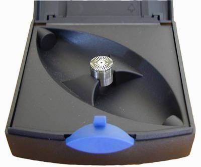

    Я тут решил поискать у буржуев б.у. БиК. Нашел. Разочарован ценой. Напрчь. Начиная от 300 евриков за капсюль.
    Думаю, что возможностей ВМ-61 мне хватит(без уверенности), куплю сразу горсть(твердо), проведу разные бесчеловечные эксперементы(мечтательно).
    Тем не менее, товарищи, не тормозим, выдаем пароли и места складирования ВМ-61!

    ГЫ-гы... Дбикс стоит у нас 150 уев аднака... Знать бы шо там трансы.. А то еще больше денег за пару транзисторов?

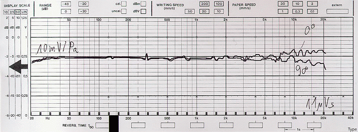

    GREY, точно не Panasonic, диаметр капсюля 6 мм, АЧХ очень ровная, да и вопрос импульсных хар-к дешёвых капсюлей кто нибудь изучал ?
    P.S. вон на Ярослва посмотри, оно тебе нужно

    Макс, тут дешевизна относительна. То, за что я отдал 40 - Сергей уже 80. То, за что я отдал бы 150 - Сергей 100. Разница в цене между Беренджером и ДБХ - 20 процентов... За какой голосуем?

    MaxMan, в каком масштабе смотреть чек? 1:1 - не верю, у БиК кривее. И еще, Максим ВМ-61 как раз диаметр 6 мм и высота 3,2 мм. Посмотри, я даташит прицепил, не оно?

    У него заявленно +/-1,5дБ, это немцы в камере меряли, сказали что всё совпадает

    GREY, кинь ссылку на внешний вид разобранного берингера
