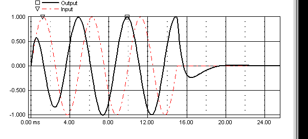

    даже никаких вступительных речей не ждите - обсуждали много раз. интересуют ваши коментарии по графикам, из которых я не вижу никаких преимуществ трехполосной системы в диапазоне 200-1000Гц. (может глюк программы?)
    имеется ввиду, что диапазон 200-1000Гц лучше играет мидбасс чем сч-динамик, хотя именно в этом диапазоне все козыри должны быть у сч-динамика.
    по печальному опыту сразу привожу условия теста.
    СЧ-НЧ-динамик - SS 21W-8555-00
    ЗЯ 25л, включены неравномерности подвеса и BL.
    линейный ход до 45Гц.
    СЧ-динамик - SS M12,
    ЗЯ 5л, включены неравномерности подвеса и BL.
    использован фильтр на 160Гц первого порядка.
    линейный ход во всем диапазоне.
    приведены графики ГВЗ и tone burst на 200Гц и 400Гц.

    А что ты иного ожидал увидеть из этих графиков?
    Ведь на СЧ ставим и LP и HP фильтры, а НЧ только LP.

    Ламер со стажем, дык значит вывод верен?
    06.09.2004
    3,248
    По умолчанию Re: два или три динамика?
    Если вывод что лучше играет, то нет, он далеко не верен...
    Верно лишь то, что чем "активнее" фильтруем диапазон, то тем бОльшие временные искажения на нем и получаем, что, собственно и показывают графики ГВЗ и импульсного отклика.

    Ламер со стажем, вот именно, фишка то в том что фильтр низко настроенный заваливает временные временные искажения во всем СЧ-диапазоне. ну и нафига нам это надо?

    Господа, а ведь сравнение несколько некорректное. Такой всплеск имеет весьма широкий спектр, включающий низкие частоты. Первый динамик ох отыйгрывает, а второй нет, ему нужен басовый помошник. Этого помошника надо согласовать и сравнивать динамик и двухполосную систему.

    А я вообще не понимаю, почему в LSPCad*е при включении ФВЧ 1-го порядка ГВЗ возрастает? Даже если это активный фильтр! Ведь это просто конденсатор на входе, который на высоких не влияет, а на гизких - дифференцирует! Это "ускоряющая" цепь!..
