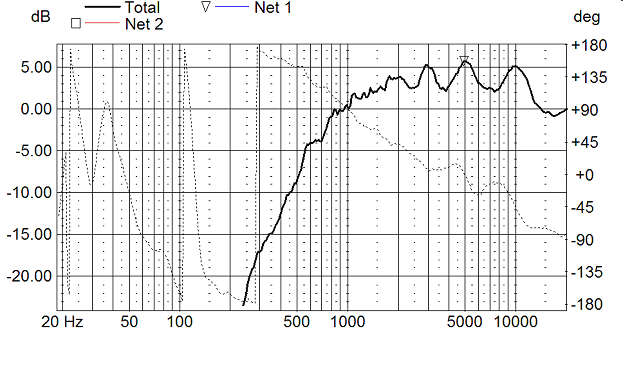

    Цитата Сообщение от Snalan
    А как оптимизировал расположение пищалки?
    C помощью програмки Edge.Но тебе будет важнее переделать наклон передней панели, Марк тоже его уже уменьшил.

    Вот графики с оптимизацией положения твитера и без.
ID:	4997   Нажмите на изображение для увеличения.

    Хоть переходи на топ-моунт твитера. Заодно и фазу подравнять можно.
    Макс, где ж ты раньше был то... Уже практически все собрано и поролон нарезал по размерам, хотел приклеивать...

    И как ты поменял положение пищалки? Стоит ли менять ее положение, без изменения корпуса?
    Я делал корпус с нуля.
