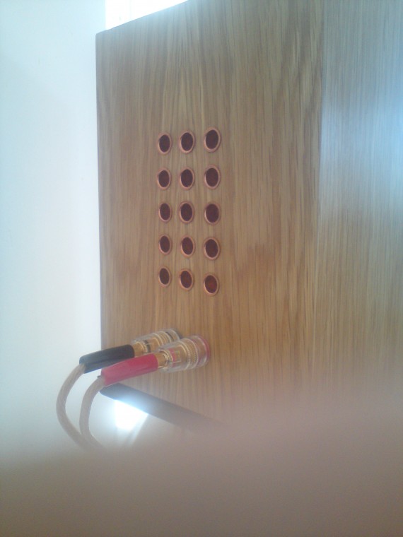

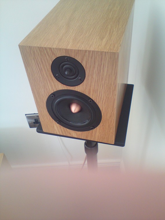

    Набрел в интернете на неизвестное мне аккустическое оформление, которое называется на форуме diyaudio: the aperiodic vents on the back, а выглядит, как набор отверстий на задней панели, но не как панель ПАС, где их много и они маленькие, а как несколько (там 15 шт.) фазоинверторов небольшого диаметра, около 1.5-1.8 см в диаметре. Ссылка есть, но фото откроется только для зарегистрированных пользователей, скорее всего: http://www.diyaudio.com/forums/intro...ml#post2201363 С работы, фото с компа загрузить не могу.
    Мне кажется, что это разновидность ПАС, но я не специалист по АС
    Что скажете?
    Выложил фото во вложении.

    Все ящичные виды оформления - это в общем случае ФИ. Из его формул все получаются, как частные случаи. ЗЯ - это случай с портом нулевого размера. IB - это случай с бесконечным объемом. ПАС - это повышенные потери в отверстии порта. Из одной и той же формулы SPL для ФИ путем подстановки различных коэффициентов все получается.
    В данном случае, если есть ящик и есть какие либо отверстия в нем - будь то обычный порт, порт в виде узкой щели вокруг головки, порт в виде двух длинных щелей по бокам ящика, порт задемпфированный чем-то, и т.д. - это все случай фазоинвертера. Отдача которого определяется параметрами: Fs, Fb, Vas/Vb, Qts, потери в ящике и потери в отверстии порта. Другого ничего нет.
    Как назвать такое оформление - это дело сугубо маркетинговое и не имеет отношения к принципу работы.
    Это все понятно, но принцип действия у ПАС и у фазоинвертора разный, да и звучание тоже, а тут что-то среднее получается - уже не фазик, но и на ПАС не похоже.
    По умолчанию Re: Что за аккустическое оформление АС?
    Если говорите. что разный. значит не совсем понятно. Разный он для того, чтобы ввести новое название. Ладно, пусть будет разный. Описывается работа одними и теми же формулами. Есть излучение головки и излучение порта. Звучание, естественно, разное.
    Если взять классический ФИ, питать головку от усилителя с регулируемым Rвых, менять размеры порта и степень его демпфирования, то многие варианты можно отслушать, не отходя от АС. При этом будут получаться громкоговорители с различной степенью аппроксимации к тому или иному ФВЧ, и обладающие соответственно различными параметрами.
    Ожидать же, что если как-то по особому заглушить порты, или сделать их много, или в необычных местах, и т.д. и при этом получится что-то принципиально новое - вот этого не стоит. Всегда останется тот или иной ФИ.

    ПАС я не считал, а фазоинвертор приходилось. Там в формуле присутствует длина порта и площадь сечения - длины порта у ПАС нет, только суммарная площадь отверстий. Но я повторю, что не специалист по рассчету АС, поэтому может не догоняю чего
    38,939
    Отверстия ПАС тоже имеют длину - толщину стенки.
    Но точно также и ФИ бывает без трубы, просто в виде дырки. И какая между ними по сути разница?

    Я думал, что там это не учитывается - ПАС же поглощает излучение обратной стороны диффузора, а не перенаправляет ее с изменением фазы, если я все правильно понимаю.
    Вы зарегистрированы на diyaudio, видели фото?
    Для расчета ФИ кроме физический длины порта есть еще добавка на краевые эффекты. В "ПАСе" даже при нулевой физической длине отверстий, эти краевые эффекты как раз и образуют "длину" порта. Они равняются в метрах 1,7*SQRT(Sпорта/pi). Ткань, натянутая в дырке - это потери в отверстии. Итого - обычный ФИ с повышенными потерями в отверстии порта. Что всегда хуже, чем оптимальный ФИ без потерь. Хуже вот в каком смысле: Представьте себе круг, поделенный на три сектора: один - нижний срез, другой - КПД, третий - размеры оформления. Одно можно изменить только за счет другого. В сумме всегда будет оставаться тот же самый круг. Так вот, внося потери в отверстии ли, в самом ящике ли, в головке ли, Вы уменьшаете диаметр этого круга, то есть ухудшаете возможности Вашего выбора. Или другими словами: любые характеристики оформления с потерями можно получить в оформлении без потерь, сэкономив или выиграв на размерах оформления, на нижнем срезе, или отдаче. Или еще иначе - любые оформления с потерями - это неэффективно при всех прочих равных.

    Тут основного фазоинвертора нет, а только 15 шт. маленьких - мне стало интересно, что за вариант оформления. Там длину не видно на фото, но видно концы трубок, так что это набор фазоинвертеров, скорее всего. Интересно, как такое исполнение сказывается на звуке?

    На мой взгляд, а я вижу там медные трубки, данная АС (при достаточной их длине) - простой ФИ, который как раз и реализует принцип менее шумного порта, и добротность там вполне высокая. См мою ветку и короткий разговор в "песочных часах"
    Последний раз редактировалось ViktKors; 02.06.2010 в 16:55.

    На мой взгляд, а я вижу там медные трубки, данная АС (при достаточной их длине) - простой ФИ, который как раз и реализует принцип менее шуного порта
    Совершенно верно

    Предположу, что эти трубочки имеют разную длину, т.е. получается как бы много ФИ с несколько разной настройкой, поэтому происходит "размазывание" резонанса, отсюда и "aperiodic"
