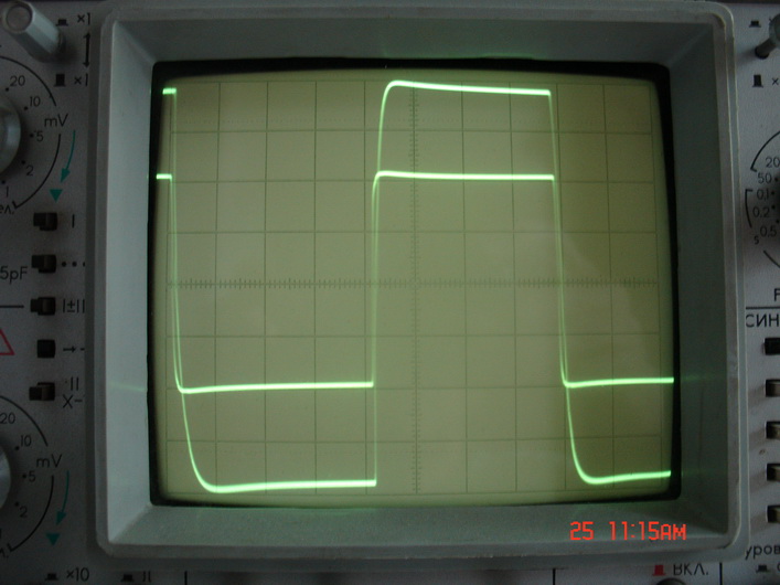

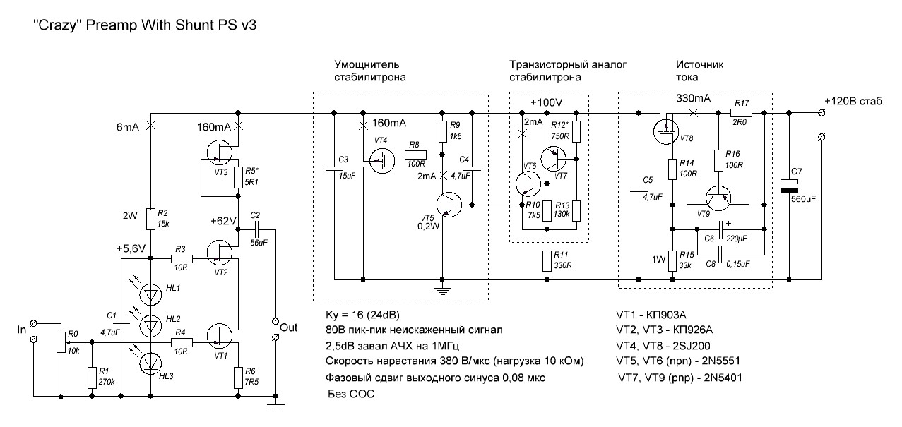

    В случае использования простых, но хорошо звучащих усилителей типа модификаций Зенов и Фолловеров, возникает потребность в нестандартных предусилителях, допускающих большую (до 80В пик-пик) амплитуду выходного сигнала, и для которых сопротивление нагрузки в несколько кОм не является проблемой. Для этих случаев считаю очень удачной нижеприведенную схему с параллельным блоком питания. Запускается без проблем, не возбуждается, отсутствует общая ОС, звучит великолепно в системе достаточно высокого уровня. Добавляет уверенности в нижнем регистре, при звучании СЧ и ВЧ «на уровне мечты». Первичный блок питания выполнен в отдельном корпусе (на диодах Шоттки и простом последовательном стабилизаторе), выдает 120В. В основном блоке это напряжение поступает на источник тока 330мА на VT8, VT9, после которого в параллель включены основная схема на VT1…VT3 и аналог параметрического стабилизатора на VT4…VT7. Напряжение стабилизации «стабилитрона» выставляется резистором R12, а напряжение на выходе схемы (балансировка по ограничению сигнала) и коэффициент усиления по напряжению - подбором резистора R5. Выдает 30В по переменному напряжению неискаженного синуса. Плата основного блока смонтирована навесным монтажом, прямым соединением деталей, потребовалось лишь несколько дополнительных перемычек к мощным транзисторам. Полипропиленовые конденсаторы С1, С3, С4, С5 смонтированы снизу платы, С2 виден сверху. Входной потенциометр ALPS RK27. Прилагаю схему, фото меандр 100кГц 80В пик-пик, фото основного блока, фото основного блока в системе (правый сверху). Усилителем мощности в системе является Зен9_50Вт. Я назвал это пред “Crazy”, поскольку рассеяние тепла 30Вт на канал не попадает в категорию «разумных» решений, по дизайну это уже как мощник средней руки. Если кто задумается стоит ли овчинка выделки, уверенно отвечаю стоит, подобный звук стоит.

    Чем, осциллограммами?
    Или есть сомнение в том, что SRPP на 6С45П, 6Э5П или E55L даст "100кгц 80в пик-пик" легко и непринужденно?

    Какое выходное сопротивление у преда получилось?
    Какие искажения при разных уровнях?
    И что-то я не нашел коэффициент усиления...
    КУ на схеме указан - 16. Это уже всё таки не пред, а УН..

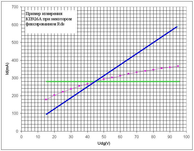

    Коэффициент усиления определяется динамическим резистивными свойствами "источника тока" на VT3. По этим свойствам он лежит между истинным источником тока и простым резистором. Для иллюстрации прилагаю результаты измерений одного из транзисторов КП926А (красная кривая). Истинный источник тока дал бы горизонтальную прямую (зеленая), простой резистор дал бы синюю наклонную прямую. Коэффициент усиления получается больше, чем в случае простого резистора, и частично компенсируются искажения.
    Выходное сопротивление около 150 Ом.
    Искажения пока не мерял, хотя конечно нужно ради интереса. При выходном напряжении по переменке в несколько вольт думаю не превысят сотых-десятых процента.
    Для хорошего звука нужно в первую очередь отсечь участие в сигнальных цепях любых электролитов, что обеспечивает источник тока на VT8, VT9.

    150 Ом, с моей точки зрения, многовато для преда с потреблением 30 Вт. Низкое выходное сопротивление преда значительно снижает влияние на звучание проводов до мощника.
    Уровень искажений измерять надо обязательно, поскольку его значение и состав могут дать представление о границах возможностей преда и происхождении определенных особенностей звучания.

    Эта комбинация в ламповых предах применяется широко и для них собственно и была придумана очень давно. Низкое Rвых для ламп также не проблема. Плюс еще у лампового преда есть серьезный бонус в виде звука.
    Знаю что это решение было придумано давно, но практически очень редко применяется что в лампах, что в транзисторах. Причина этого в сравнительном усложнении реализации и превалировании измеряемых параметров, для которых параллельный стаб ничего ощутимого не дает.
    Смею просить Вас выложить схему на лампах с параллельным стабилизатором, и со сравнимыми Rвых и токовым ресурсом. Интересно во что это выльется.
