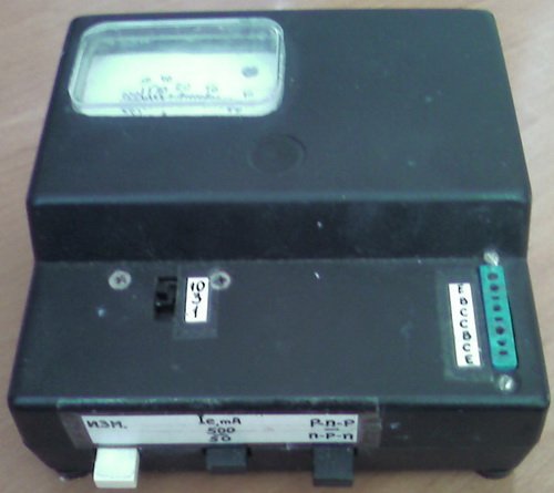

    Описана конструкция прибора для измерения коэффициента усиления мощных транзисторов. Общий вид "бетника" показан на рис.1.

    Несмотря на то, что народ массово кинулся в ламповое и микросхемное усестроение, а на "рассыпухе" - на половые транзисторы, все еще значительную долю занимают "рассыпные" УМЗЧ на биполярных "выхлопниках". Тем более, подобные аппараты постоянно попадаются для ремонта. Не вызывает сомнений постулат, что для минимизации искажений требуется попарный подбор комплементарных транзисторов по крайней мере по коэффициенту их усиления. Особую важность это приобретает для мощных (сценических) УМЗЧ, в которых используется по несколько запараллеленных "выхлопников".
    Если для подбора маломощных транзисторов достаточно "китайских" мультиметров с режимом "бетирования", то для мощных транзисторов (по крайней мере отечественных транзисторов старых разработок), проблема измерения коэффициента их усиления (h21e) осложняется еще и тем, что он существенно зависит от тока коллектора. Следовательно, измерять h21e приходится при по крайней мере двух значениях коллекторного тока.
    Как-то попались мне для ремонта несколько мощных УМЗЧ, на выходе которых в каждом плече стояло по 4...8 транзисторов КТ864/865. Покупать по несколько коробок с последующим отбором дома - выходило крайне накладно. Поэтому за день по-быстрому сваял "бетник" (конструкция которого и приводится), с помощью которого отобрал нужное количество согласованных транзисторов прямо на рынке.

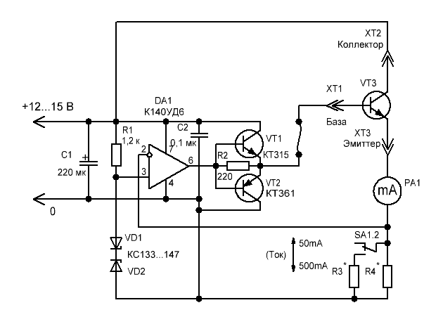

    Схемотехника "бетника" (рис.2), в принципе, известная.

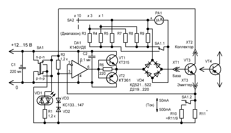

    Он представляет собой микросхемный стабилизатор тока с выходным регулирующим транзистором, коллекторный ток которого и стабилизируется. Его h21e измеряется по току, поступающему в базу транзистора стрелочным измерительным прибором PA1, включенным в диагональ диодного моста, что исключает необходимость коммутации при испытании транзисторов разной структуры. Дополнительный умощняющий каскад на транзисторах VT1-VT2 нужен чтобы не перегружать выход ОУ при тестировании транзисторов с малыми значениями h21e при большом коллекторном токе. На схеме не показана кнопка, кратковременно подающая питание на всю схему, что позволяет экономить автономные источники питания и защищает измерительный прибор при проверке пробитых транзисторов, при неправильном их подключении или при неправильном выборе проводимости. Двухцветный светодиод VD1 индицирует, кроме наличия питания, и полярность тестируемого транзистора (красный - n-p-n, зеленый - p-n-p).

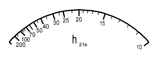

    Измерения проводятся при коллекторном токе 50 и 500 мА, выбираемых переключателем SA3. Измерения h21e проводятся в трех диапазонах, выбираемых переключателем SA2 с минимальными значениями 10, 30 и 100. Относительным недостатком является "обратная" и существенно неравномерная шкала измерительного прибора (рис.3).

    Опорное напряжение для стабилизатора тока задается стабилитронами VD2-VD3, включенными встречно-последовательно. Их следует подобрать по одинаковому напряжению стабилизации. В принципе, оптимальным вариантом было бы использование двуханодного термокомпенсированного стабилитрона, но мне они на напряжение стабилизации менее 6,2 В как-то не попадались, а опорное напряжение желательно бы делать поменьше - тогда на испытуемом транзисторе падает бОльшая часть напряжения питания, что тоже важно для правильного измерения (например, h21e у КТ8101/8102 существенно падает при коллекторном напряжении мене 5 В). Переключение полярности напряжения, поступающего на формирователь опорного напряжения и испытуемый транзистор разных типов производится переключателем SA1.
    Номинал эмиттерного резистора R11, задающего коллекторный ток 50 мА, приходится подбирать в зависимости от полученного опорного напряжения (рис.4).

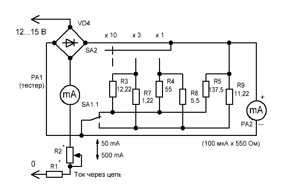

    При этом измерительный мост просто перемыкается накоротко. Номинал эмиттерного резистора R10, подключаемого параллельно R11 для задания тока 500 мА должен быть в 9 раз меньше, чем у R11.
    Номиналы резисторов измерительной части (рис.5) расчитаны для головки на ток 100 мкА сопротивлением 550 Ом. Для других головок их придется пересчитать.

    Настройка производится при отключенном от генератора тока диодном мосте. При невозможности точного подбора номиналов низкоомных резисторов ставится ближайшего бОльшего номинала, параллельно которому - более высокоомный, чтобы получить нужное сопротивление.
    Питается он от любого сетевого адаптера на напряжение 12...15 В и ток до 500 мА, либо от комплекта батарей на то же напряжение. В оригинальном варианте сетевой трансформатор с выпрямителем и фильтрующим конденсатором встроен прямо в корпус прибора.
    Пользуюсь этим прибором уже более 4-х лет. "Полет - нормальный" . В архиве - схемы в формате sPlan Вetnik.rar
