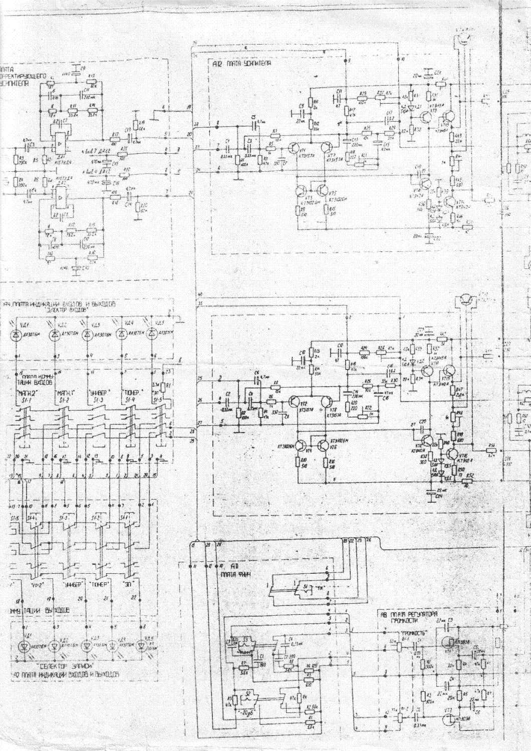

Тема: схема уся Морион 200у-103с

    По умолчанию схема уся Морион 200у-103с
    ищу.. срочно нада, хелп!!!

    По умолчанию Re: схема уся Морион 200у-103с
    Очень сложно читаемая, хотя в PDF чуть лучше.
    deablo, мыло давай, слишком большой объём.
    Адресс не прошёл.
    Скажи проблему, может так объясню, я их с дюжину переделывал под шумные мереприятия - домотка тора для питания куллера, который ставил по центру между радиаторов, сверху декоративная хромированная решётка, плюс лимитер по входу и чего-то ещё(вроде режимы).
    УНЧ довольно кривой, капризный к сложной нагрузке(тембр в ООС), на вых. обычно до 0,3 В перекоса(нерегулируемого).
