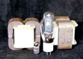

    Аватар для Painmailer
    18.05.2005
    594
    По умолчанию Re: Однотактный усилитель на 300B мощностью 15 Вт.
    Вот такие у меня выходные трансы.
    А вот мой новый:
    http://altor.sytes.net/audio/se33/SE33_OTR1_small.JPG
    Полоса по -3дБ: 7гц-75кгц, графики я приводил в теме про литцендрат.
    18.05.2005
    594
    Полоса - это малоинтересный параметр. Гораздо интереснее - частотная характеристика максимальной неискажённой амплитуды. И частота первого резонансного провала при этом.
    [ADDED=Painmailer]1128793212[/ADDED]
    Если говорить вообще об однотактных трансах - то вот транс на 100 Вт (маленькая лампа - 6Н30П, а большая - V1505 имеющая высоту 34 см) при частотной характеристике максимальной неискажённой амплитуды 20 Гц...60кГц, первый резонансный провал - 90 кГц (напряжение питания выходного каскада - 1500 В).
    18.05.2005
    594
    Под что трансформатор?
    [ADDED=Painmailer]1128793729[/ADDED]
    При измерении вторичка заземлялась относительно первички?
    Последний раз редактировалось Painmailer; 08.10.2005 в 21:48.
    38,963
    А что, из названия файла непонятно?
    6С33С. Железо - М5, сечение 18см2, индуктивность первички - 1.8Гн. сопротивление первички по постоянке - 5.5 Ом. Вторичка - плоский литц, секционирование 1-2-1-2-1-2-1, все секции последовательно.
    [ADDED=Alex]1128793869[/ADDED]
    Разумеется.
    Последний раз редактировалось Alex; 08.10.2005 в 21:51.
    18.05.2005
    594
    А... А напряжение питания какое подразумевалось?
    38,963
    У 33-й? 210в, 300мА.
    18.05.2005
    594
    210в, 300мА.
    Всё понятно.
