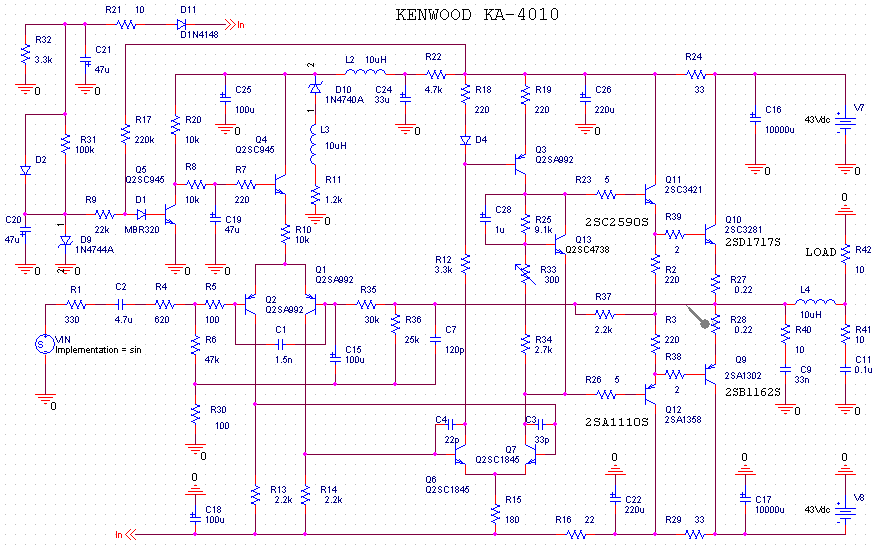

    Мучаю тут потихоньку биполярный выхлопник. Схема классическая, я срисовал кенвуд 4010. Делал такой эксперимент, как на схемке. Интересный получается в точке А спектр гармоник - сильно убывающий (модель в OrCad 9.2). А если довести предвыход до класа А, то вообще сказка...
    Ток покоя предвыхода во время эксперимента был 15мА, вместо "родного" 4мА!
    А вот на выхлопе, как всегда - частокол. Но суть не этом. Фишка тут в том что задача ОООС сильно "упрощается", ей меньше "срача" компенсировать Кстати, по звуку скажу, что меняется по моему в лучшую сторону, разница больше заметна на малых уровнях.
    Нигде не видел, что-бы так делали...
    Кто нибудь извращался подобным образом?
    Предвыход, по-моему, только в А работать и должон.
    А ОООС, если ее отсюда брать, оно конечно... В точке (А) будет идеально. Ну может вторая, третья, и всё...
    Только ОООС тогда и вообще не нужна вроде .
    А хорошей схемы супер-А не попадалось? Чтоб покоя миллиампер 100 и не закрывался. Без ОООС будет хорошо...

    По умолчанию Re: Выходной каскад
    Насчет предвыхода полностью согласен. Сейчас "разогнал" его до 25мА (межэммиттерный резистор 50 Ом). Греется уже сильно. Я там радиаторы от комповых БП приделал. И звучать получше стало... Есть мысль перенести предвыход на радиатор к выходникам... и дать им тока 40-50мА (у выхода сейчас ток покоя 100мА, делал больше, на звук тогда практически не повляло) только трудновато это сделать в этой компоновке (см. фоту). Да и не знаю, стоит ли игра свеч?
    Вообще, надо по хорошему на приборах все померять (которых у меня нет и не будет), а то симулятор может что угодно насчитать... вот поэтому и спрашиваю, может кто уже возился с этим?
    А ОООС все равно нужна ;) ну не та схема, где от нее можно избавиться. Ведь надо следить за 0 на выходе, да и термостабильность обеспечить.
    Супер А не попадалось. По моему эту фишку техникс делает в 800-х и выше аппаратах. И схему там хрен срисуешь, там сборка - типа STK
    Хотя схема какого-то техникса была где-то в инете...
    Кстати, я там еще одну доработку сделал. "Прибил" усиление УН, тем самым снизив глубину ОООС до ~20дБ (а было порядка 50). Субьективно качество звучания лучше.
    Нужна тут ОООС,УН просто без неё работать не будет.Чтобы её убрать,надо УН сильно перелопачивать,проще новый сделать

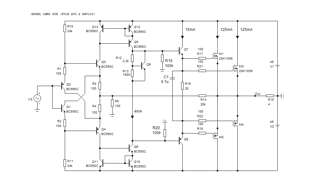

    Ещё вопрос, как любителю полевиков. Ты не пробовал параллелить латеральные полевики, с отрицательным температурным К, без истоковых резисторов? Насколько у них выравниваются токи при прогреве?
    Обязательно выравниваются. Если по напряжению затвор-исток подобрать хоть приблизительно, будет ОК. Если даже на малом сигнале и при малом токе покоя будет разница, в динамике на токах 1-2А все сравняется.
    Цитата Сообщение от PSV
    Надо бороться за линейность.Всё портит классический выходной каскад в АВ.У схемы сильно скачет динамическое выходное сопротивление.
    Страшно портит, сабака. А думаешь, она порылась в динамическом выходном? Полевики при закрывании-открывании вроде импульса не дают? как биполяры?
    Была такая схема: выходные призакрыты, несильно, а предоконечник в чистом А, и через малые резисторы база-эмиттер выходных дает сигнал в нагрузку. Такого не пробовал?
    Малые токи покоя мы не любим .Спасибо,очень меня порадовал.Не попробовать ли напараллелить их штук по 5 в плече без истоковых резисторов .
    Не,я не про импульс.Посмотри как меняется ток через полевик на периоде сигнала,потом взгляни на график зависимости крутизны от тока.А ведь выходное сопротивление без ОС-это r истока и оно равно 1/крутизна.Теперь возьмём 1056,крутизна меняется от 0.1(при 200ма) до 1 (при 3а).Следовательно выходное сопротивление от 1 до 10ом(это не самый плохой вариант,у ключевых разница гораздо больше).Теперь если учесть параллельное соединение,то получаем график с двумя горбами и впадиной между ними.Можно добится(без истоковых резисторов и с большими токами покоя) одного горба в середине.Вообщем нелинейности высоких порядков,которые дают длинные спектры.В классе А эти горбы становятся площе и растянутей.У однотактников, их вообще нет,там будет горка в одну сторону.Вообщем такой взгляд на коммутационные искажения со стороны вых.сопроивления .Всё это хорошо видно и в симуляторе ,посмотри.С биполярами несколько другая картинка,несколько лучше,rэ там линейно зависит от тока(25/Iк(ма)) и оно значительно меньше.Но там надо учитывать вых. сопротивление предыдущего каскада(оно добавляется к rэ,делённое на бэту,а последняя тоже зависит от тока) и есть процессы по накапливанию неосновных носителей в базе.Кстати одним из лучших по вых. сопротивлению из распостранённых ВК на биполярах ,является параллельный усилитель.Там нет эмиттерных резисторов, выходники закрываются плавно не давая высоких горбов.При определённом токе покоя можно добится почти прямой линии.Ещё один из выходов - линереазовать вых.сопр.,это вводить в ВК свою ООС(например как у Никитина).Но это уже общая ООС со всеми вытекающими.
    Пробовал.Звучит плохо.Жуткий скачок по вых.сопр. когда начинают открываться выходные транзисторы.Гораздо хуже,чем просто АВ.

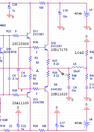

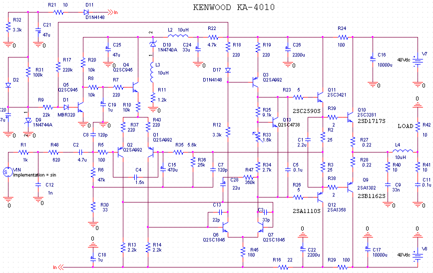

    Погонял его еще в симуляторе...Прилагаю две схемки: первая - оригинал, вторая - что собираюсь сделать (частично уже воплощено). Модель показывает некоторые преимущества при установке C1 2.2u. Форма тока приятней через Q11-12, и соответственно мощности.
    Токи покоя: Q11-12 - 28мА (уже не закрываеются при большой амплитуде), выходников ~100 мА.
    С26, С22 стоят не зря такие, а то фон пробирается в УН. Хотя есть мысль запитать Q11-12 от напряжения С16,17.
    А что в реале будет понять сложно.... осциллограммы могу снять, и выложить...
    Спасибо ИГВИН за схемку. Похожа на мой новый усь Только УН "покруче". Я так понимаю он гораздо линейней и вых. сопротивление у него выше...
