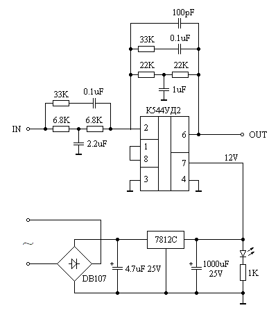

    Начал делать для своего саба корректор Линквитца.
    Будет втыкаться между "Блоком обработки сигнала для сабвуферного канала" (с) А.И.Шихатов (пока не уверен, что буду делать) и мощником на 2хTDA7294.
    Конденсатор 100pF - по совету Ньютон-Лаба - для спокойствия душевного.
    Номиналы "немножко" подкрутил в калькуляторе до стандартных номиналов.
    Ошибиться в схеме вроде бы сложно, но покритикуйте, плиз, вдруг все-таки наляпал.
    Все кондеры (кроме электролитов на питании) - керамика (К73 в магазине только 4.7uF only). Стоит ли искать или для саба сойдет?
    Стоит ли делать "мягкое" ограничение сигнала и саб-соник?

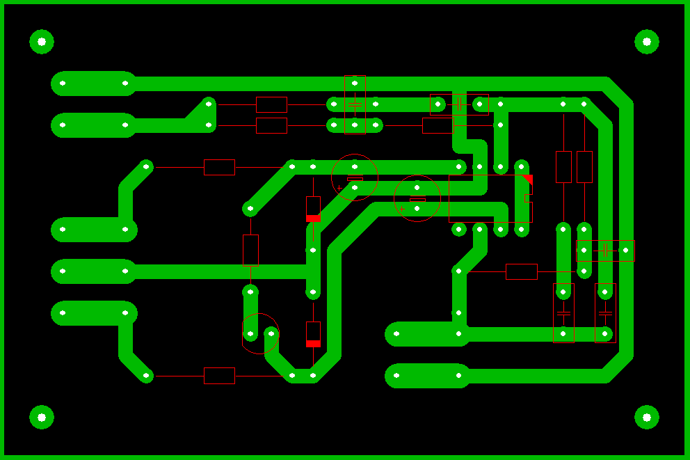

    З.Ы.Пойду рисовать печатку и искать мультиметр, которым можно подобрать резюки с точностью 1%.

    В таком виде - схема работать не будет.

    В принципе, сабсоник будет на выходе Шихатова (если будет).
    Вот за печатку, чувствую, ругать будут очень сильно.
    А по подробнее?

    Цитата Сообщение от Varcom
    Цитата: Сообщение от Alex В таком виде - схема работать не будет. А по подробнее?
    Операционники не работают при однополярном питании и заземленном неинвертирующем входе.
    У тебя получится однополупериодный выпрямитель
    Так что, или делаю 2-х полярное питание, или включай операционник со смещением.
    Спасибо! Это я чтобы в справочник не лазить у Шихатова не думая слизал.
    Ладно, тогда отдельный транс на пред саба отпадает. Будем от транса мощника питаться.
    7812 не скочурится, если ей на вход 30V кинуть? Или стабилитроны втыкать придется?
    Если мне память не изменяет, у них 35в предельдное на входе. Впрочем - тут могут быть вариации от фирмы к фирме. Не помню, посмотри в даташите.
    Но во 1-х, учти что на минус надо не 7812 а 7912, во 2-х - нахрена ставить 7х12 на один несчастный операционнник?! Поставь по резистору с зеннером.
