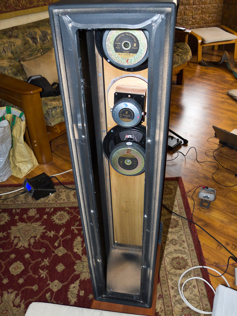

    Не знаю, буду ли апгрейдить, но заглянуть внутрь завсегда же интересно .
    Старые Овертюры 4 были побольше и поинтересней. Как они отыгрывали Раммштайн - песня. В последней реинкарнации четвёрка похудела, съёжилась и уже не потрясает ничем, кроме цены в $8k. Тем не менее, выглядят колонки приятно - итальянцы молодцы. Конструктив, опять же, простой и понятный. Пожалуй, сделаю полочники в подобном дизайне.

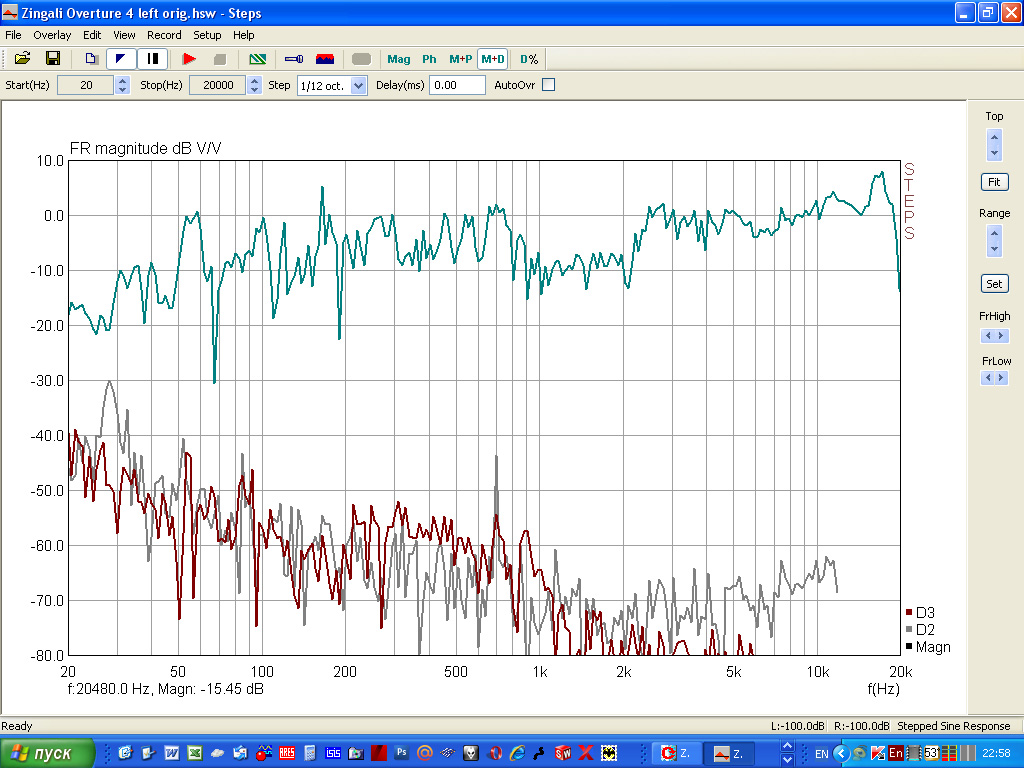

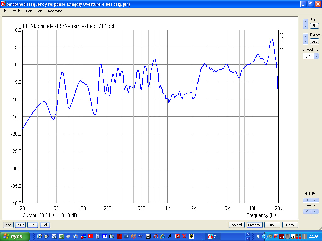

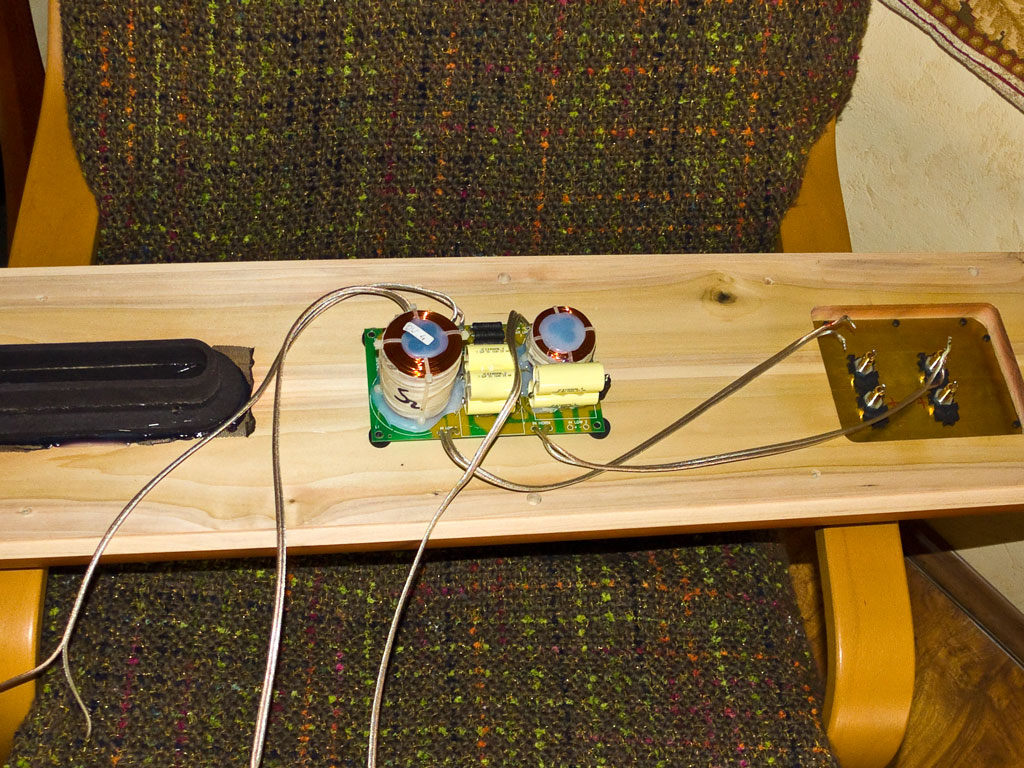

    Измеренные параметры чутка удручают, а катушка на НЧ в 40 мГн вообще немного выводит из равновесия. В целом, всё сделано нормально, но всё равно грустно: за эту цену хочется большего. Если сравнивать с Нолой Вайпер, за те же деньги в Ов4 гораздо лучше качество сборки, но попроще детальки и схема. Кто из них победит при очном сравнении сказать не возьмусь - слишком разные они. Овертюра мускулистее и быстрее, но бас рыхлый и невнятный, хотя мощный и глубокий. Нола точнее и мягче, но бас гудящий и не слишком низкий. Для большого помещения и домкино Овертюра лидер в этой паре, для небольших помещений и негромкой музыки Нола впереди.
    Покручу в LEAP кроссовер, посмотрю, что можно сделать. Если хозяин захочет улучшить, расскажу, что получилось.
    Ага. Лицевуха пафосная, а внутри колхоз советский середины 80-ых, типа "Венец"... Они что, про полезность распорок ничего не слышали? За 8к$ можно было бы на парочку и раскошелиться.

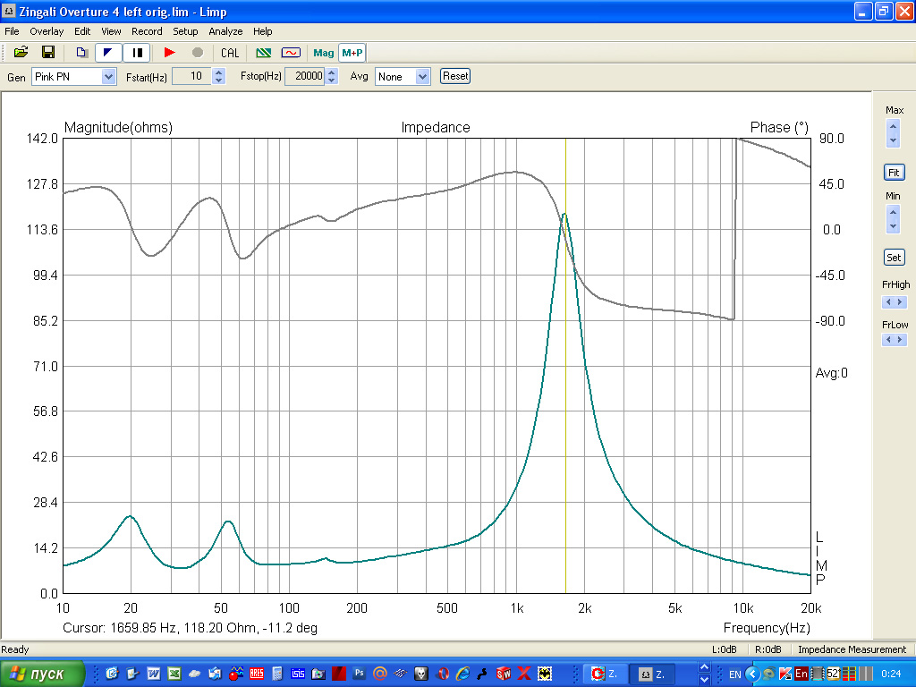

    Интересно, сопротивление какое? Через неё там чего нибудь и слышно ещё?
    18,727
    По умолчанию Re: Zingali Overture 4 - ничего волшебного, но какие дрова!
    может микро ?
    ---------- Добавлено в 13:29 ---------- Предыдущее сообщение в 13:25 ----------
    Хотя нет, размер на микро не тянет , а ну и на мили тоже - может поточнее замерить ?
    Я уже велел хозяину пару распорок вклеить, и виброизоляцию прилепить пока я расчётами заниматься буду. Корпус как барабан. Правда передняя и задняя стенки из массива реально толстые и служат неплохими распорками, но дополнительные не повредят.
    Сопротивление 2,2 Ом. Если посмотреть на измерения, то оба басовика из-за этой катухи как бы не совсем в фазе. Ну и понятно, что о нормальном демпфировании динамика можно забыть.
    Ну а на сколько тянет, если маленькая катушка 4,4 мГн? Е7-22 показывает 40мГн на 100Гц и 1кГц. Попросить его показывать точнее?
    Ну а на сколько тянет? Е7-22 показывает 40мГн на 100Гц и 1кГц. Попросить его показывать точнее?

    Сам корпус из МДФ 20. Я бы не был столь оптимистичным по поводу "скрипичных дел мастеров" из Зингали . С такими динамиками корпуса-пианины не делают. Если б у нас Гудманс 15** в ящике 200л стоял, я б ещё подумал про пианину, а тут - голые дрова . И вся изюминка здесь в тупом размазанном басе, кривом тональном балансе и дырявой на СЧ АЧХ. Я переделывал две другие "пианины" - Зингали Хоум Монитор 112 - у двух людей. Там ценник в 2 раза, но суть точно такая же, разве что слушать можно не из соседнего подъезда, а из соседнего дома. А ты говоришь - вовлечённость .
    Вот и я об этом... Гудеть должен нещадно, просто по определению... Пианино, блин... "Ласточка". Я фигею...
    Сергей, а что за мидвуферы там стоят? Вроде раньше мастера скрипичных дел, ставили Морели.
    Виталик, я их не разглядывал, но на морель не похожи вроде. Насколько я понимаю, у Зингали своего производства динамиков или конденсаторов нет. Конденсаторы стоят перемаркированные чьи-то, правда отличные, без вопросов, а вот катушки сами мотают и даже не пропитывают, халявщики. В Мониторах 112-ых стоит пищик B&C DE-200 стоимостью 4000 рублей http://www.bcspeakers.com/product.php?id=0000000015 даже не перемаркированный. А в овертюре они не поленились наклеить свои лейбы на динамики.

    мда, 0.6-2.5кГц это что-то. Вот уж действительно задумаешься о целесообразности самопила, или хотя бы о заказе корпуса у карснодеревщика. Что-то подсказывает что выйдет дешевле и лучше дров за 8к$.

    Позвонил сейчас хозяин Зингалей. Говорит, вставил в одну колонку пару распорок. Жалуется, типа, звук умер. Пропало дыхание, хоть и почётче вроде стало. Привёл домой консилиум из друзей, который вынес такой же вердикт - безраспорочная звучит насыщенней и глубже. У человека истерика. Боится апгрейдить. Успокоил как мог . Это ж обратимо всё, если не поможет.
    Вообще, настройка акустики дело муторное. Не так уж просто найти гармоничный компромисс между субъективным восприятием и объективными параметрами. Тут можно долго тренироваться. Но снимать распорки я ему запретил .

    antecom, Максим, я и сейчас так считаю. Основные деньги итальянцы тратят на корпуса, а на детальки уже что останется. Поэтому им приходится крутиться на пупе, чтоб оно играло. Ессно, вкус у ребят есть, опыта хватает, могут и дрова заставить играть. Но это же не наш метод . В том мысле, что мы можем для себя любимых потратить немного больше денег на комплектуху. Но настраивать мидбас подбором толщины стенок акустики ну нах. Играть должны динамики. Если после установки распорок куда-то делся "воздух", знач его там и не было. Надо постараться извлечь "воздух" из динамиков, а не из корпуса, только и всего. Если взглянуть на АЧХ Увертюры, можно заметить, что она сделана с перекосом: ВЧ диапазон звучит громче. Вполне логично предположить, что некая коррекция тонального баланса на мидбасе обеспечивается подперд.ванием корпуса. Прижали ящик распорками, бухтёж пропал, тональный баланс съехал наверх, стало совсем сухо и некомфортно.
    Сделать Овертюру 4 лучше будет непросто, но я абсолютно уверен,что возможно. Если хозяин свой страх преодолеет, я её настрою.
