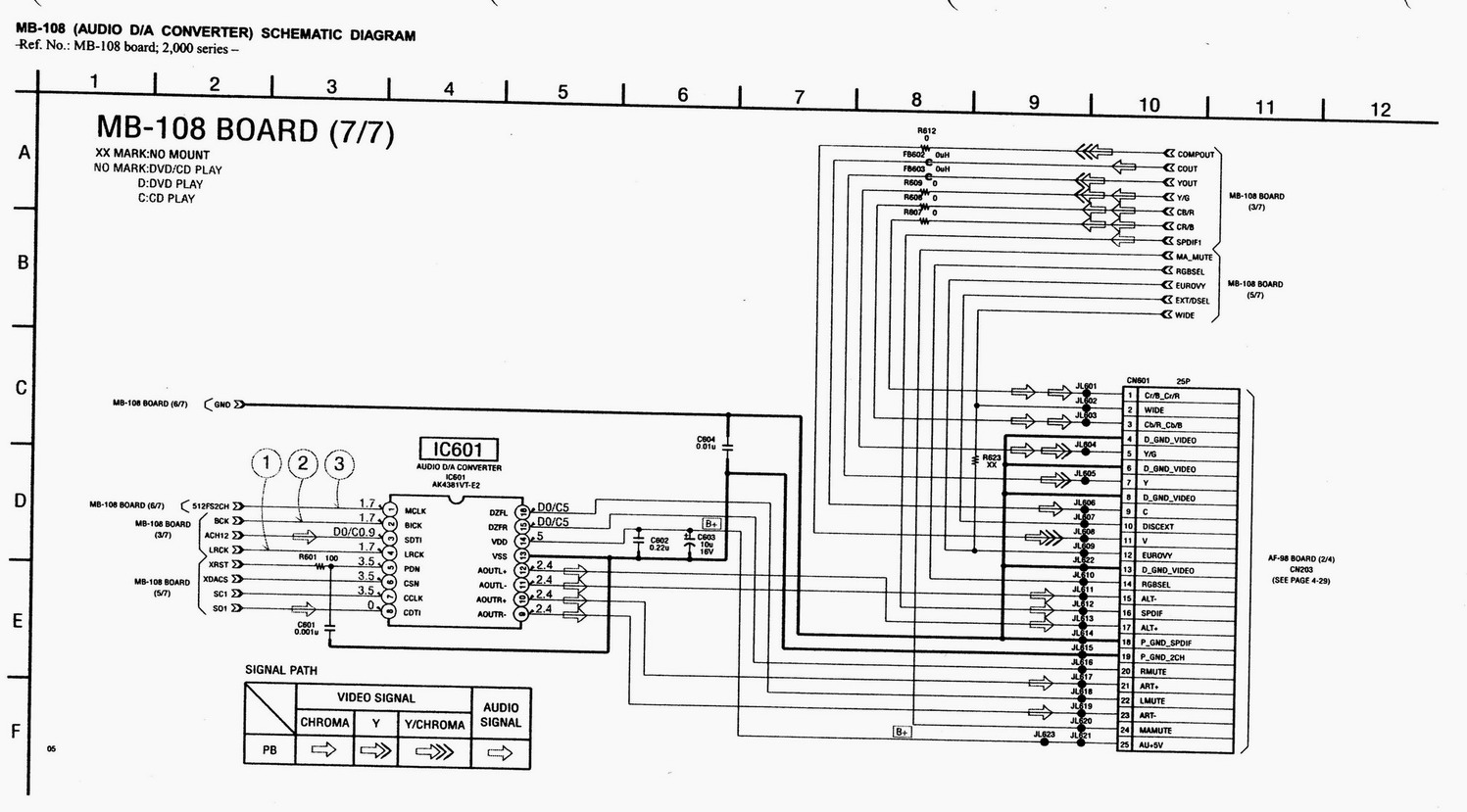

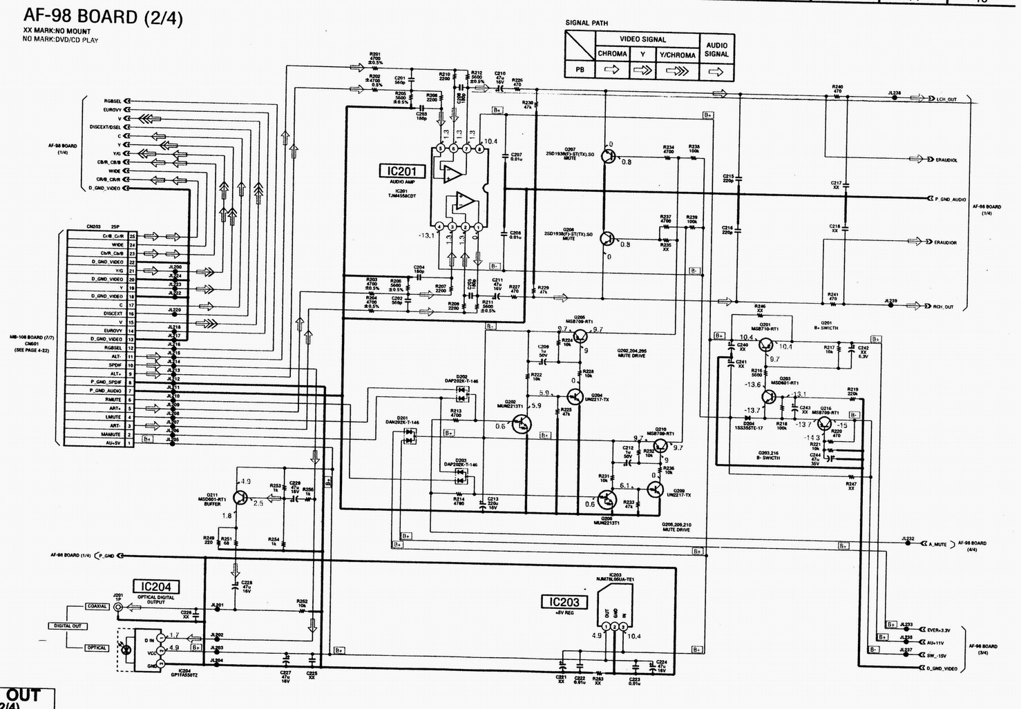

    Уважаемые форумчане!
    Очень нужна помощь в доработке данного агрегата.
    Sony LS 500 сейчас используется как основной источник звука. Хочу, по возможности, улучшить его характеристики, помогите советами. Приложил две схемы, одны ЦАП, вторая выходной аналоговый узел.
    Подскажите что конкретно можно сделать с этим агрегатом.

    NovAlex, а что за проц(ы) там, и какой генератор(ы)? Если они раздельные 27МГц на видео, и кратный 44.1 для аудио ( раньше у соневских двдшек с SACD такое было - отдельный декодер со своим генератором для аудио) то тогда можно давать советы. Если генератор общий на 27МГц и декодер вместе с видео system-оn-chip-все-в-одном, то и время тратить на него не стоит. Это все равно что твикать SBLive для прослушивания мп3 с минимальным битрейтом
    Лучше купить БУ сидюк и его мучать по полной.

    В аналоговой части стоит упрощенная схема диф усилителя- фильтра на одном опере. Что можно делать:
    1. Поменять опер, я правда не разглядел точное название. Здесь уже обсуждалось, что можно в это место поставить.
    2. Если не будут смущать щелчки при включении, то очень желательно выбросить транзисторные ключи на выходи, они любят ужестчать звук.
    3. Померь постоянку на выходе ОУ. Если ее нет, то можно убрать выходные электролиты.
    4. На выходе стоят резисторы 470 Ом, это много, звук будет сильно зависеть от кабелей. Я бы снизил ом так до 51 первые и закоротил вторые и убрал конденсаторы за ними..
    Я не большой спец в этих вопросах, но похоже что ты прав генератор общий.
    попробую описать схему, у меня 13 печатных листов.
    И так, что я вижу:
    1. видерекодер cxd1935q
    2. системный контроллер mb913d7rpfv-g-bnd+e1 затактирован кварцевым генератором 16,5Мгц.
    3. часовой генератор sm8707ev-g-e2 затактирован кварцевым генератором 27Мгц. На выходе этой микросхемы показаны осцилограммы в точке №3 нога микросхемы №9 двд-24,57 Мгц, №10 сд-22,58 Мгц. (Похоже Вы правы с этим аппаратом нечего делать).
    4. совмещенный двд-сд rm amp/ servo error process sp3726a/
    5. arp. servo dsp cxd9703r.
    и так далее.
    Что скажите уважаемые знатоки.
    При желании, могу конечно отсканировать все листы и выложить на всеобщее обсуждение, если возникнет интерес к этому аппарату.
    С уважением Александр.
    только не рекордер, а декодер наверное?
    ФАПЧевый генератор, но хорошо хоть внешний. NPC обещают 40пс джиттера
    №10 сд-22,58 Мгц(Похоже Вы правы с этим аппаратом нечего делать).
    Возможно 44.1 может быть и честный. Хотя зависит от CXD1935.
    В общем многого все равно не высосать, но относительно дешевых дивидюков начинка даже выше среднего.
    Варианты -запитать цап и аналог от отдельного питателя (не импульсника)/избавиться вообще от импульсника/поменять опера на пошустрее/купить дешевый сидюк и над издеваться - результаты порадуют сильнее
    Кстати, а как по видео он? С Панасами какими нибудь сравнивался, и на чем?

    NovAlex, Замени операционник, если на выходе его 0 то можно проходные кондеры убрать. убери ключи муте. А так разумнее купить бу сидюк, и будет гараздо лучше!. Основная проблема импулсное питание и передискретизация.
    Удачи
