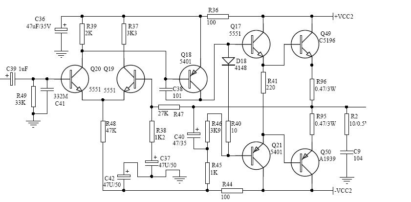

    Вопрос Очередное чудо от мастеркита - что скажете?
    Наткнулся недавно на этот усь.
    Старые усилки, содранные с наборов Smartkit они поснимали. Содрали теперь вот это откуда то.
    Посмотрел я схему. Защита от перегрузки по току не ахти какая, но есть, источник питания диффкаскада наконец-то нормальный, на выходе широко распространенные и так любимые многими 2SA1943\2SC5200.
    Схемотехника не напоминает ни бобики, ни STK, хот япостроена в принципе на классических решениях.
    Вопрос: если кто собирал ЭТО?

    Будет перегружаться вх.каскад. WP же объяснял в ветке про TDA7294.Надо ставить резисторы в эмиттеры входного ДК и индуктивную коррекцию.
    Похоже на усилитель Холтона, если я его ни с чем не путаю.

    Olegyurich, я все понимаю, перегрузка с ростом частоты и пр. читали. Но по подобным схемам уже лет 30 делаются входные каскады, причем даже у весьма дорогих усилителей.
    Похожий входной каскад имеет Krell, например.
    Почему же кроме WP никто не жалуется на перегрузку входного каскада то? Перегрузить при желании можно что угодно.
    У симметричных схем свои проблемы.
    Схемы, которые подобной проблемы не имеют при аналогичной мощности состоят из сотни деталей ( в книге А.А. Петрова описаны такие схемы). Кто их будет собирать, если многих даже одна схема Рыси пугает хуже нашествия марсиан?
    Кстати, я прикинул, что данный девайс очнь может вписаться в ту самую альтернативу TDA7294 да и STK до кучи.
    Ведь стоимость одного канала не превысит 200-300р.

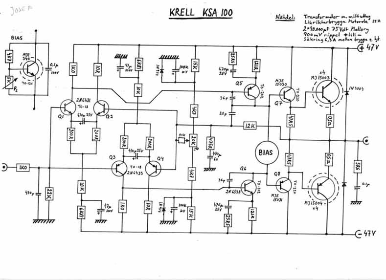

    резисторы то поставить надо однозначно а вот насчет индуктивной коррекции в усилителе на полевиках введение RL цепочки в диффкаскад так изгадило верх, что я ее выкинул и больше в ту схему не ставлю.
    Кстати, собственно, тот Крелль:
    сходство есть, однако резисторы уже штатно стоят
    Зато источник тока опять на резисторах

    Нет: в первом случае два дифкаскада последовательно, в другом - параллельно

    Мне вот только непонятно, что они имели в виду, написав "Коэффициент усиления: 20"
    кстати, с номиналами резисторов ООС 27к и 560 Ом имеем усь с усилением по напряжению, равном 48+1 и отсюда имеем чувствительность по входу 1В
    А если поставим резисторы. то немного снизим. Знчит придется чуток увеличить коэффициент усиления. Обычно для оконечников 750 мВ вроде как стандарт

    Очень здорово смотрятся резисторы 0,125Вт в эмиттерах выходников.

    У кого? Если у Panther, то у нее нету в истоках вообще ничего а если мастеркитовское чудо то там насколько видно по схеме и фото стоят керметовые пятиваттники на 0,22 Ома ( R21,R22)
    Вы не R20, R 24 имели в виду?
    На принципиальной схеме обозначены как 0.125 ваттные.

    По схеме все резисторы 0,125Вт
    Цитата Сообщение от Black_Panther
    она все же отличается весьма сильно
    Отличается только выходным каскадом и наличием цепи температурной компенсации тока покоя. Поставь на выход IRF540/9540 - алтернатива 7294. Убери цепь компенсации и SK/SJ на выход - всем известная схема.

    в Крелле , симметр. вход, и абсолютно ничем не напоминает 1 схему. Читаем Шкритека , там есть подобная схема.

    VADIK, развести полбеды, надо еще сделать макетирование по распечатке ( беру распечатку и прикладываю к ней реальные детали, чтоб проверить, удобен ли монтаж и не слишком ли близко все друг к другу) да потом нарисовать монтажку и измененную схему ( которая пока в голове) и поискать транзисторы, да еще то ли плату ждать, то ли маркером черкануть по быстренькому...
    Цитата Сообщение от VADIK
    А в каком бобике есть ДК, просмотерел?
    ??? я ж написал выше, что в AV212T.
    Схема по которой делалось - выше в аттаче.
    https://forum.vegalab.ru/attachment....&stc=1&thumb=1
    Плата вышла 70х70 мм, но туда влезли и шунты, и эмиттерные резисторы оконечников и нормальный источник тока ( все же спер у Эллиотта, не забыв про резисторы в эмиттерах ДК). На входе рассчитано все под установку К78-2 или подобного кондера. Короче, вот такой вот дикий микс вышел. Главное, чтоб это все заработало с первого пинка и нормально играло, хотя бы не хуже STK.
