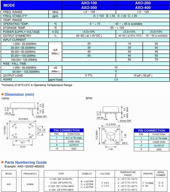

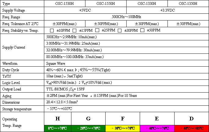

    Можно ли применить в цапе генераторы типа TCXO c заявленными параметрами:
    Power voltage : +5Vdc +/- 5%
    Power current : 20mA (MAX)
    Waveform : TTL/CMOS
    Duty cycle : 40/60%
    Frequency stability Vs Temp : +/- 1ppm (-10 ~ +60 C)
    Phase noise : -125dBc/1KHz
    Aging : +/- 2ppm/Yr
    или же такие как в таблицах,
    А то один шт. голледж фиг купишь.

    Такое может кто встречал?:

    Если те, что в таблицах сильно обкакают, то видимо таки да,
    ну и про второй пост интересно, вдруг кто встречал такое и кто изготовитель - такой логотип не нашёл пока.

    Можно конечно. Только
    уточнить на всякий случай в документации на ЦАП , насчет критичности асимметрии(Duty cycle) клока.
    з.ы. Просто совет - гнаться за термостатированными/компенсированными генераторами, за прецизионной подгонкой частоты , для вашего применения, особо смысла нет, даже больше - вообще нет. XO типа гена здесь достаточно.

    Для звуковых ЦАП практически не имеет значения долговременная нестабильность генератора, к примеру величина 50...100ррм/С температурного дрейфа и уход частоты до 10*10Е-6 в год абсолютно нормальны. То есть то, для чего делается термостатирование, т.е. получение минимальной долговременной нестабильности в данном применении просто не нужно. Принципиальна кратковременная нестабильность, т.е. колебания мгновенной частоты/фазы на периодах менее 0.5...1с. Величина спектральной плотности ФШ -125дБ на 1кГц - вполне приличная для применения в ЦАП.

    Те, что в прикреплённых таблицах из первого поста можно брать?
    Попробую уточнить у производителя ФШ , но тут уж хз.

    В таблице из 1-го поста РСО - прецизионный осциллятор .
