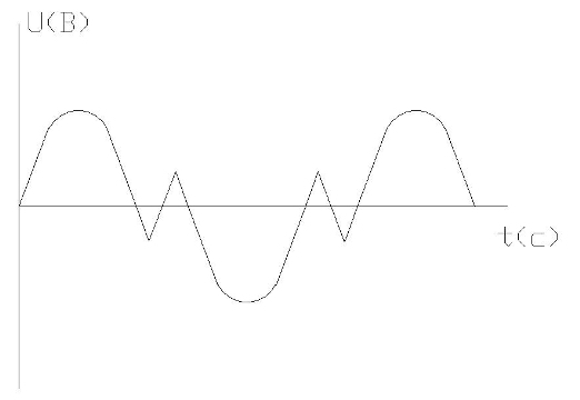

    Собрал я недавно этот усилитель не помню покакой ссылке подстроечником установил "0"на выходе а при изменении сопротивления ничего не изменяется ,на осцилографе на выходе получается какая то ерунда помогите (подскажите)что можно сделать
    Схема
    график

    так это не усилитель.
    это только выходной каскад от (насколько верно понимаю) гибридника.
    к нему еще входную часть нужно - усилитель напряжения.
    так что эта часть работает у тебя.
    собирай начало
    Получается, что каскад работает в очень крутом режиме "В" - велика отсечка. Какой ток покоя выходных транзисторов? Крутил ли R7?
    я знаю что это оконечник ,но он не работает я уже и номиналы подбирал непомогает
    Какое напряжение на С5? Оно должно находиться в пределах 2,6-5 В, примерно. Проверь, не ошибся ли ты с цоколёвкой или типом VT1. R7 может быть не исправен.

    По умолчанию Re: помогите пожалуйста с усилителем
    Проверь полярность включения стабилитронов VD2,VD3 !
    13,077
    А транзистор VT3 у тебя включен правильно или как нарисован на схеме?
    Потому что на схеме сток с истоком нужно поменять.
    Не, там просто затвор неправильно нарисован. Должен сверху вниз быть. А сток с истокам правильно
    а с транзистором как я мог ошибится?
    КТ503 имеют корпус из не очень термостойкой пластмассы. При пайке выводы начинают "гулять" в корпусе. А тут может быть что угодно...
    дело может быть в стабилитронах
    Нет. Эти стабилитроны выключены из работы, пока напряжение затвор-исток не превысит напряжение их (стабилитронов) пробоя.
    Проверь правильность впаивания все диодов, транзисторов, подачу питания, не перепутал ли местами транзисторы.
    Цоколевка многих вертикальных полевиков: затвор, сток, исток.

    замерил я напряжения значит так: напряжение на С5 8,9вольт, напряжение на стабилитроне VD1 34вольта на VD2-4.4.на VD3-5 вольт
    Оно регулируется?
    Нагрузка подключена?
    Если смотреть на IRF с морды, где надпись, то слева затвор, по центру сток, справа исток.
    Измерь напряжения на резисторах по 0,33 Ом и на выходе усилителя.

    напряжение на выходе "0" выставил все нормально,нагрузка подключена 4 ома ,напряжение измерю скажу,меня очень удевило напряжение на стабилитроне VD1 он же на напряжение стабилизации 25 вольт а на нем напряжение 34 вольта
    А не удивило, что сумма напряжений на диодах VD2 и VD3 больше, чем напряжение на C5?
