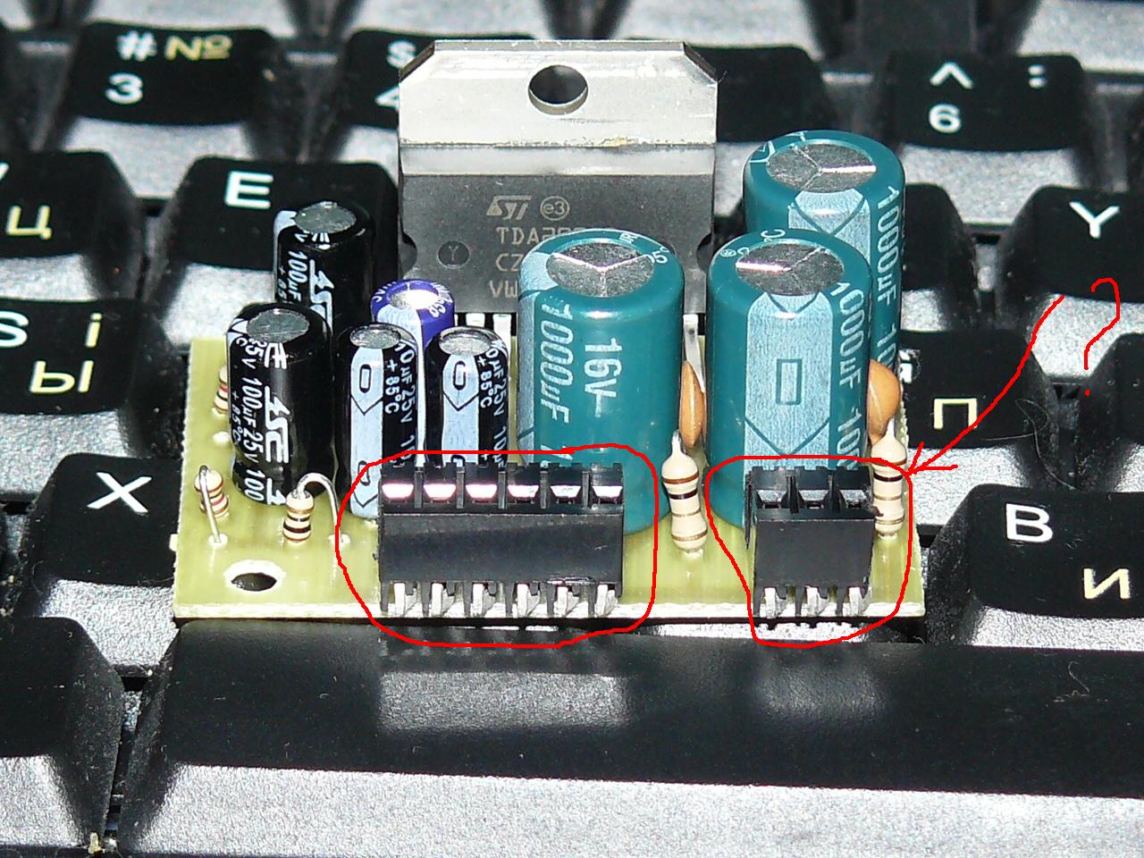

    Как к этим клемам подключиться? Чё просто вставлять провод в отверстия сверху, они такие масенькие.Нажмите на изображение для увеличения.

    Незнакомые. Бывает что надо нажать, или наоборот, потянуть.

    Знаю я такие клеммы, там нужны пластиковые вилки с тонкими шипами(алюминий, провод шлейф), в старой советской технике много таких, по размеру точно подходят. Но лучше конечно этими клеммами не пользоватся, контакт не очень особенно для питания, не говоря уже о сигнале итд.. Вообщем перепаять на нормальные с винтовыми зажимами зелёные такие

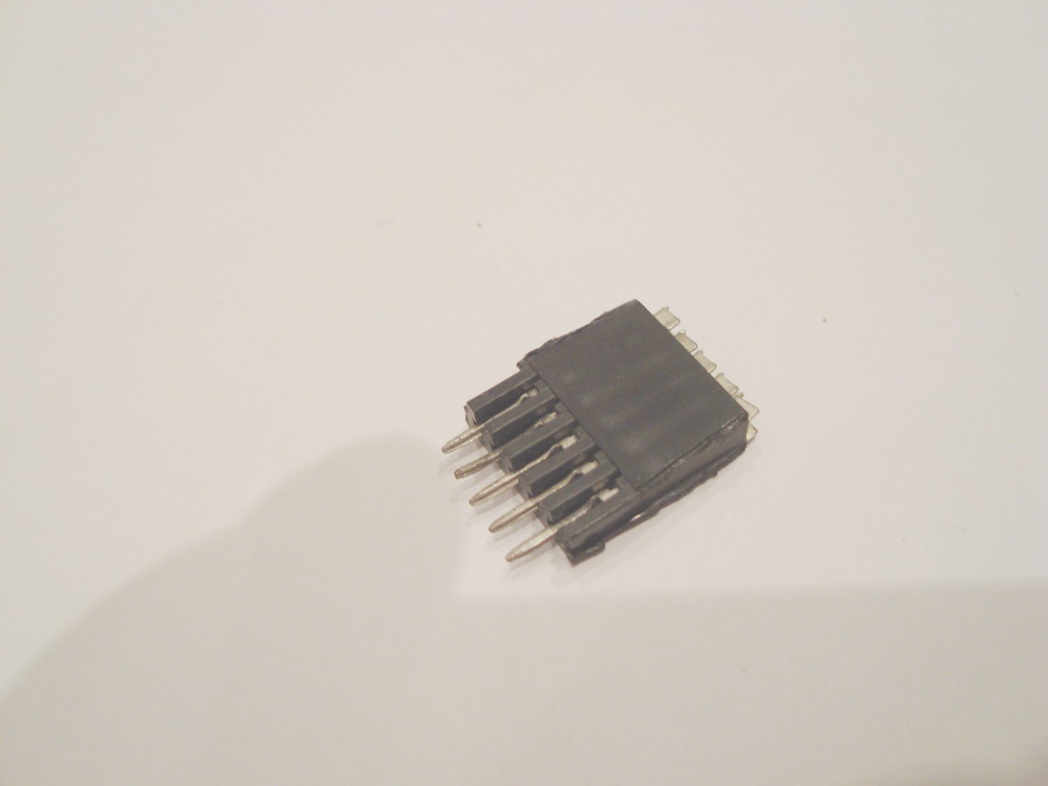

    Для этих гнезд есть вилки. Зарядится батарейка, выложу фото. Много использовались в отечественных телевизорах 3-4 поколения.
    Вот фотка.

    Ну вот...(( Какие-то вилки ещё искать придётся. Спасибо, а то бы мучился. нажимал, тянул...

    Такие гнезда широко применялись в советской технике, в частности в телевизорах. Тип увы не помню. К ним нужны ответные штыревые разъемы, можно попробовать штыревые линейки с шагом 2.54 мм.

    А я бы вообще сразу на плату провода припаял бы. Через такой тоненький контакт гонять усилитель как-то нехорошо

    А чего там за левым капаситором спряталось? TDA2005? Так ей и штырёчков этих хватит. Хуже не будет. Без них лучше тоже не станет. Облудить кончики 0,5-го монтажного и вставить в дырдочки.
    Да как то оно не очень.

    Я бы просто снизу платы подпаял провода, а сам разъем не трогал, чтобы он выполнял роль элемента жесткости (чтобы провода не потянули за собой дорожки, пытаясь их оторвать).
    Даже если это всего лишь TDA2005.
