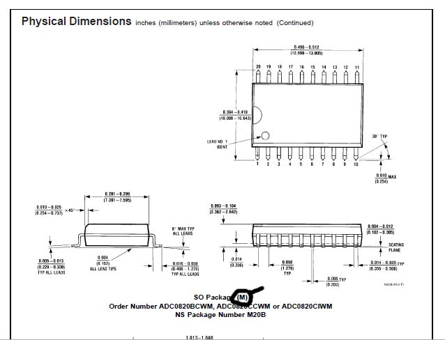

    Задумал тут собрать вот эту штучку: http://radiokot.ru/circuit/digital/pcmod/20/. Там есть печатка. Как я понял по названию микросхемы что на фотке - тип корпуса у неё soic, правильно?
    Вместо соика ведь никакой другой корпус не впихнуть? Даташиты пробежал бегло но что то не нашёл размеров корпусов и ножек, нашел только распиновки.
    В общем надо точные буковки на конце чтоб случайно не заказать в другом корпусе. В местных магазинах только иногда dip проскакивает, буду заказывать по каталогу farnell, а там цены по 20$- неохота промахнуться!
    С AD7820 я вроде разобрался: AD78020LR или ФВ7820KR подходит, но таких в каталоге нету!
    Помогите разобраться с буковками на конце для ADC0820 или TLC0820
    Пример для ADC0820, далее сами
    Александр.

    SOIC и SOIC20 это разные вещи?
    38,717
    По умолчанию Re: помогите разобраться с типом корпуса микросхемы, чтоб не заказать в другом корпусе!
    SOIC - это общее название типа корпуса, может сокращаться до просто SO.
    За ним идет число ножек.
    SOIC20, он же SO20 - это SOIC о 20-ти ногах
    также как и DIP - название общее, может быть DIP8, DIP40 и т.п.
    Для TLC наличие букв DW в наименовании микросхемы, для ADC - WM.
    Вот спасибо! А то боялся их заказывать - думал мало ли шириной ножек отличаются или ещё что
