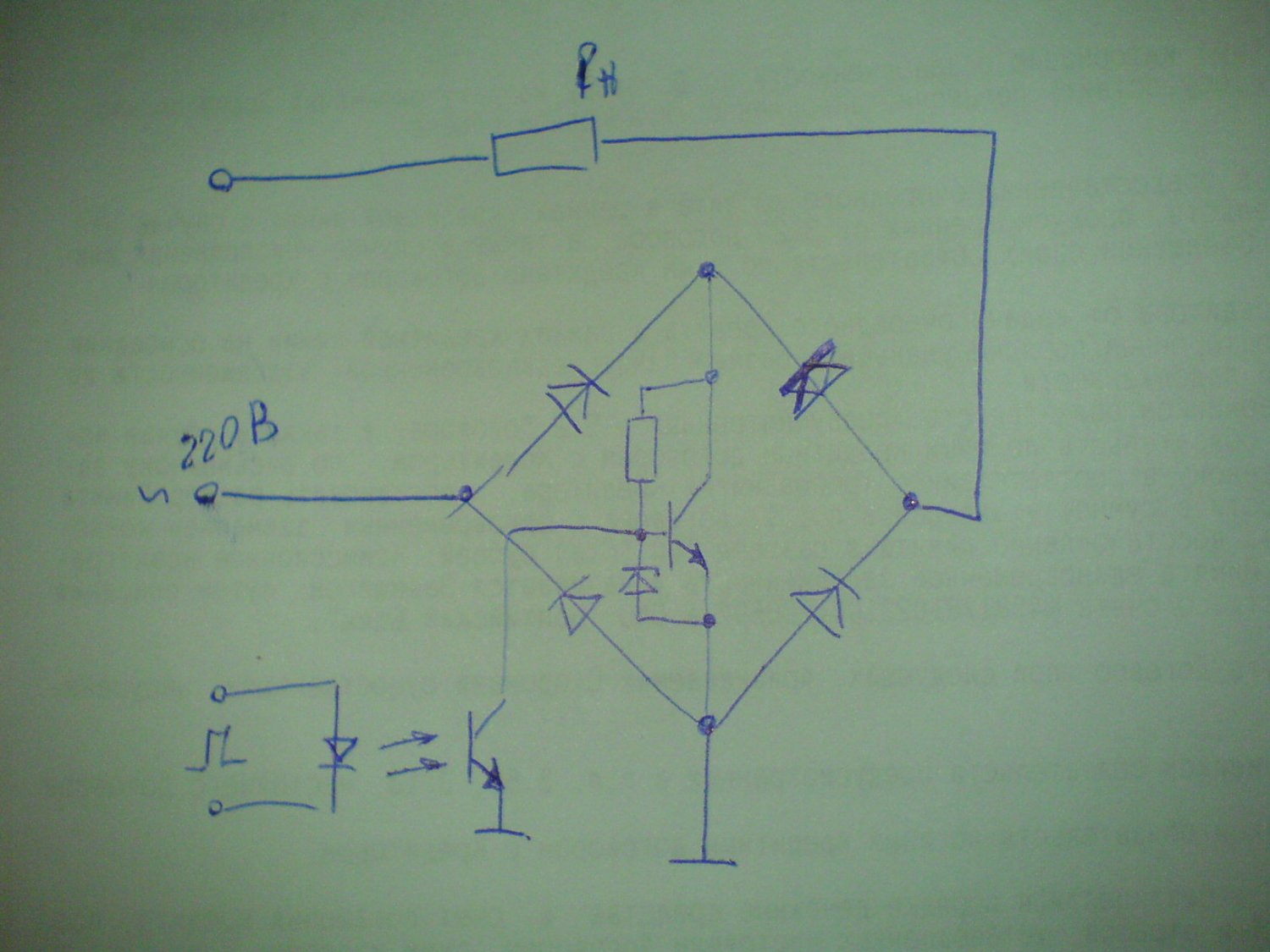

    По умолчанию Имеет ли право на жизнь такая схема (ШИМ для переменки)
    Частота ШИМ не кратна частоте сети, как я понимаю, регулировку мощности в нагрузке можно реализовать через выпрямительный мост, в нагрузке у которого ключ (не смотрите на биполяр, там мосфет будет )
    Вот эскиз:

    че-то похожее было в журнале радио. только линейный регулятор напряжения . не помню в каком году.

    В общем мне надо пропускать определенное время переменный ток, пока на выходе ШИМ модулятора логическая единица. Логический ноль - ток через нагрузку не пропускаем, все просто. Будь ток постоянный - задача решается простым ключом, но тут переменный. Ловить начало периода не требуется.

    ~D`Evil~, а симистор оптронный нельзя вместо всего этого поставить? Открываться будет по фронту импульса, закрываться когда ток в нагрузке будет близок к нулю.

    Вот с тиристорами, семисторами и т.п., из-за того, что им нужна обратная полярность для запирания - и не хочется заморачиваться, поскольку придется ловить начало периода и отсчитывать время до открытия (чтобы задний фронт моего ШИМ импульса попадал аккурат в конец полуволны, когда напряжение уже равно нулю и меняет полярность). А то с моей некратной частотой я могу попасть на начало полуволны и у меня ток будет течь через нагрузку весь полупериод.
    P.S. Попробую, пожалуй, навесным монтажом собрать схему на биполяре, только в базу резистор еще воткну.

    есть оптроны моторолловские МОС306х (МОС308х), которые автоматом ловят переход через "0". Собственно их назначение - коммутация переменного тока симисторами. Есть также и российские аналоги и готовые ключи.

    Что-то я не понял как именно там работает zero crossing cirquit.
    Я только сейчас сообразил, что в схеме из первого поста ниче работать не будет, т.к. при открытии транзистора на базе (или затворе), попросту не будет напряжения. Как вариант, думаю либо конденсатор какой-нибудь поставить через диод от питания 220В, чтобы было чем питать, например, затвор полевика. Либо придется делать всю схему управления относительно минуса моста, взяв его в качестве общего.

    Как обычно, разрешает поджиг оптрона при напряжении в сети 0+\-гистерезис. Удобный режим коммутации нагрузок, помех меньше. Но в этой серии есть и оптроны с произвольным моментом срабатывания. всякие МОС3050 и т.п.
