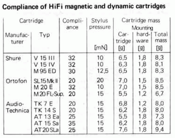

    Добрый день!Использую виниловую вертушку Dual CS 714Q с картриджем UML 40s. Встал вопрос со сменой головки звукоснимателя, из новодельного ничего не становится(или не там искал?)! Посоветуйте что делать? хотелось бы обойтись без радикальных переделок.

    В инструкции Dual CS 714Q есть такая таблица:
    Она даёт полное представление о проблеме ...

    Вероятно нужен переходник-адаптер?Т.к. установленная голова сОвсем не похожа на указанные!Подскажите кто знает.

    А что, на месте трудно посмотреть?
    Я плохо помню какое крепление у ULM-головы, но по документации с ULM головой используется дет.26 "Carrier plate cpl." с каталожным номером 249 319, а с 1/2" головой - 249 320. Других отличий в документации нет.

    С документацией понятно!А вот с наличием ЭтоЙ штукенции проблема.А у Вас она случаем не завалялась? Купил бы с большим удовольствием!
