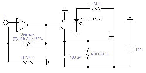

    Можно ли так сделать? Sensivity устанавливает чувствительность,
    при достижении отриц. амплитуды 0.6 вольта открывается биполяр,
    заряжает кондер, следовательно открывается мосфет, включает
    оптопару, которая управляет симистором в цепи мощного трансформатора.
    Кондер постепенно разряжается через резистор 470к, до 4 вольт
    напруга упадет примерно за 30 сек (если не учитывать ток затвора),
    соответственно при отсутствии входного сигнала подзарядка кондера
    не происходит и сабвуфер отключается из-за запирания мосфета и всего,
    что за ним следует. Питается все это от маленького транса.
    Добавление
    Только забыл на полярность светодиода посмотреть, но это не важно...
    Добавление
    Выложил обновленный вариант

    По умолчанию Re: Автоматическое включение сабвуфера
    Цитата Сообщение от randol
    затем в компаратор, далее выпрямитель
    Я думал так сделать, но как делать задержку выключения?
    Потом, компаратор - еще одна микросхема, а я стараюсь не делать
    лишних движений Проще транзистор впаять, он же выпрямитель.
    Я ввел subwoofer и получил 0 найдено...
    Нафига реле, когда можно симистор поставить?

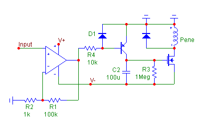

    Вот схема которую я сделал недавно.Взята из http://sound.westhost.com/project38.htm. Работает отлично. Правда для уменьшения чуствительности увеличил R6 до 20К. Думаю на симистор переделать не сложно будет. Задержка выключения около 10-15 мин. Зависит от С4 или R11.
    А вот этого лучше не надо.Симистор хорошо работает на активную нагрузку(лампочка,плитка),а на индуктивную(силовой трансформатор) - плохо(выбросы всякие и т.д. - не надежно и еще синусоиду может коверкать).
    Что может быть лучше и надежнее(и развязка гальваническая) хорошего реле? - только еще лучшее реле!
    uncle, у меня 10-ваттный усилок через оптопару питается,
    без симистора...
    Релюхи на 220 вольт либо дорогие, либо отсутствуют
    И ток управления больше.
    Igor_K, все можно.
    Ваша схема для меня - подтверждение правильности моих
    мыслей , копировать ее я не буду.
    10 мег многовато, по-моему ток утечки кондера и затвора
    могут быть больше чем через этот резик...
    Простейший выглядит примерно так - сдвоенный ОУ типа TL072
    Цитата Сообщение от Igor_K
    Вот именно эта схема, именно с этим опером хорошо работает. Главное, что вход опера на полевиках сделан, следовательно, мало кушает по входу -> не вносит пакостей в звуковой сигнал.
    А симистор выбросите!!! Пробовал, генерирует бяку (не смотрел какую, но на слух - ужасную). Лучше парочку тиристоров в встречно-параллельном включении поставить.
    Эээ.. а какая разница?
    ну пусть 50-100мА/12в
    Для этого нужен не самый маленький транс в дежурство, тогда
    уж проще стендбай усила каким-нибудь макаром организовать.
    Усил - упрощенный усков.

    [ADDED=Dimf]1127824388[/ADDED]
    Вот еще такая фигня - как будет вести себя полевик на границе
    порогового напряжения?
