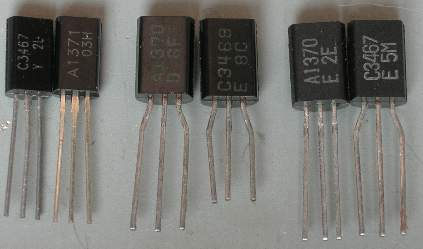

    Накупил этих транзисторов в разных местах. И все по разному выглядят. Подскажите пожалуйста, какие из них левые?
    На картинке справа два транзючка из АВ центра, отлично получились 2 пары из 4 транзисторов! Разброс беты у транзисторов с бОльшим корпусом очень маленький, в районе 3-5%. Интуиция подсказывает что это настоящие. Но они тоже разные... из АВ центра - надпись краской, а у других (с рынка) надпись выжжена.

    Maniac,Имел с Lynx разговор на эту тему. Саньо само давно их не делает. Все делают тайвано-китайские производители по их лицензии. Просто по маркировке судить бессмысленно. В том же АВ-Центре бывают нормальные партии, а бывают не очень от одного и того же производителя. Т.е. все нужно промерять, ВАХи снимать, обратный ток коллектора при предельном напряжении и т.д., и только тогда можно сделать вывод.
    [ADDED=Эx, залужу...]1127561593[/ADDED]
    К слову, у меня 1371/3468 как у тебя второй слева ( на ногах такие же фиговинки-утолщения) но маркировка гравировкой. Посмотри внимательнее под лупой, может это не краска, а отгравированно так?

    A1370 в центре явно не левак,точно такой,недавно менял в фабричном изделии.
    Крайние справа выглядят подозрительно.
    Но Эx, залужу..., правильно говорит,Санио их уже не производит.
    Мне попадались транзисторы одного типа,в аппаратах гарантированно не китайского происхождения,но с маркировкой нанесенной различным способом(краска\гравировка)
    Т.е. похоже, разные заводы по разному наносят маркировку.

    Я тоже догадывался, что они давно уже на Тайване производятся Но Тайвань тоже разная бывает...
    Кстати, два крайние справа из АВ центра. Разброс беты очень маленький.
    А разве по обратному току колектора можно судить о подделке?
    Эти 1371 гравированы. Но больше всего смущает индекс Y (h21 ~180, то есть аналог "E" по даташиту). А в даташите такого индекса нет.

    Только по этому параметру врядли,вкупе с другими-да.

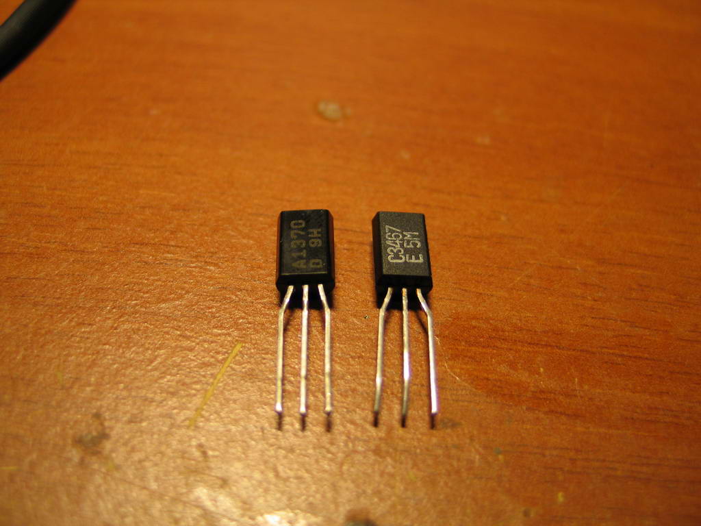

    Сегодня вечером посмотрю у меня какие, отпишусь... тоже много их накупил, для отбора. вот мои, бетту пока не мерил
