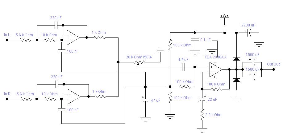

Собственно говоря хочу поделится результатами своих экспериментов. Заморочился со сборкой трифоника на 3х тда2030. Поскреб по сусекам и нашел почти все детали (совецкие емкости, однополярный транс от видака на 20 ватт 17вольт, китайские диоды и т д и т п в таком духе). Собственно главной целью было даже не сборка временного чегото а эксперименты ибо аудиотехникой сравнительно недавно занимаюсь. Начитавшись гору всего развел плату и собрал все это дело. И тут ничего не заработало. Все шумело гремело трескало и издавало прочие неприличные звуки. Первый раз разводка массы была звездой. Отдельного внимания заслуживает приведенная сдесь схема сабового канала (one.jpg). Почти чистая даташитщина. Однакож не заработало. Немного улучшило ситуацию переразводка платы и тупая заливка массы (вопрос номер 1: личный опыт почемуто расходится с общим мнением о звезде
, в чем дело?
). Дальше было весело. После выдергивания потенциометра на входе ТДА2030 схема стала работать. Однако свистела при выключении и гудела при любом положении регуля громкости кроме крайних
. Настоящие чудеса науки произошли после вытаскивания опера фильтра из кроватки. Причем прямо при рабочем усилителе. Все шумы моментально исчезли и это все заиграло 0_о. Круто заиграло причем. Даже вставляя на место тот выдернутый потенциометр все работало. Но вставляя опер (TL072 или какаято японская штука из майфуна с надписью 6552) на место все опять сдыхало. Вопрос 2: че за чудеса такие
? Сейчас схема и плата выглядят так:second.jpg и second2.jpg и все замечательно работает.
