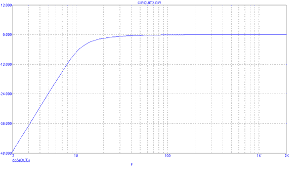

    И еще, независимо от усилка, не поленись, собери subsonic (фильтр инфранизких частот) герц эдак на 10-15, т.к саб у тебя ФИ. У меня тож ФИ, так без фильтра я его успел спалить, хотя в рабочем диапазоне частот подавал на него не больше номиналки. это потом я заметил, что откуда-то взялись инфра частоты, которые "колбасили" динамик так, что он чуть-ли не выпрыгивал. Когда ввалил номиналку, динамик не выдержал амплитуды колебаний именно на этих частотах (ниже 20 гц), после перемотки приходилось слушать на более низкой громкости, пока не поставил фильтр.

    1.Пасиба за советы! Но дело в тот, что собрать усилок - эт конешно хорошо. Но ввиду отсутствия должного опыта и т.д. и т.п. вряд ли осуществимо! Даже так - собрать одно, а развести под это плату - совсем дургое (не сталкивался с этим ни разу)
    2. По поводу сабсоника. Я тожа заметил, что када на саб идёт ватт 20 (фнч в ресивере 80Гц) динамику уже хреновато... Начинает булькать, пукать и сходить с ума... Если сделать сабсоник - то, по вашим словам, можно будет подводить бОльшую мощность? Не режет ли сабсоник "полезную информацию"?? Сложен ли в изготовлении ? Есть ли схемки ?? ( желательно пассивного, если аткой вообще существует).

    Насчет сабсоника. Какой у тебя ресивер? В них обычно уже есть сабсоник. Проверить это очень легко - нарежь на болванку частоты 1-5-10 Гц и включи. Если динамик двигается с большой амплитудой, значит сабсоника нет.Если амплитуда колебаний маленькая (на средней мощности) - сабсоник есть. Только перед включением обязательно убавь громкость до 0. и плавненько прибавляй.Иначе можешь спалить динамик.
    Схемка есть. Активная. Пассивную собрать будет сложнее, т.к там будут нужны большие индуктивности и емкости.
    Ну а насчет мощности - больше, чем номиналку ты динамику все равно не дашь. Но на равной подводимой мощности, с уменьшением частоты амплитуда колебаний диффузора увеличивается. Следовательно на очень низких частотах могут не выдержать токоподводящие проводки, подвес, центрирующая шайба и т. д. Да и катушка начнет выходить за пределы магнитного зазора, что не есть хорошо.
    Ну а ниже, чем 25-30 Гц в музыке все равно нет. Только в кино в спецэффектах. Ну а сабсоник режет частоты ниже 15 Гц, которые твой саб все равно не отыграет в любом случае! Единственное на что он может повлиять - так это на фазу сигнала, внеся очень небольшую задержку в бас.Если хочешь, можешь сделать его отключаемым и послушать разницу.
