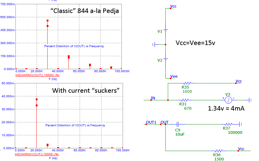

    Устал рассылать схему выхлопа Петя Рогов поэтому выкладываю схему одного из вариантов выхлопа из этого семейства или Peter Gunn как его ласково называют. Ранее не публиковалась.

    Можно попытаться обойти вопрос парой 844 на канал - искажения то вычитаться будут при дифф включении... вторая гармошка, которая вылазит от недостатка тока в ТЗ АДшки...
    В симулятор ее.

    Кстати, хм.
    Берем одну 844, подключаем по Рогову (классика).
    Затем на вход и на выход вкачиваем по 8мА току. Получаем работу внутренностей в классе А, без вылета в Б из-за недостатка тока покоя внутренностей.
    Соответственно искажения падают, вполне неплохо падают. Симулятор говорит о более чем 20дБ разницы (или как? лишний нолик после запятой).
    * проверено в симуляторе Но суть затеи понятна, и *теоретически* вполне жизнеспособна.
    Пробовал с источниками тока - получается аналогично резикам
    Минус резиков - на выходе приходится подключать резик i/v к одному из питаний, что не круто. Хотя оно итак через питание завязано всегда... Можно просто ИТ поставить в сторону минуса + резик в землю. Помойму получается аналогично.
    Дальше - к сему ИТ прикрутить ОУ в роли интегратора.
    * Или меня проглючило с обычной схемкой на 844, слишком много искажений... *
