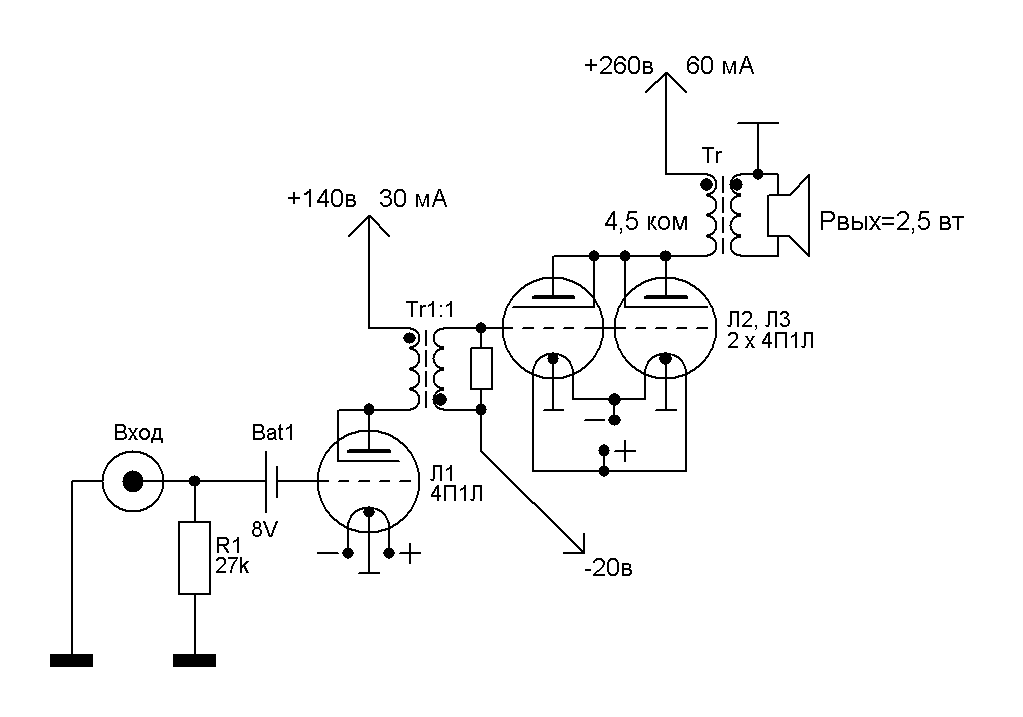

    В аттаче схема, которую друг посоветовал мне для усилителя на мои 650-е сеннхайзеры.
    Собираться будет только первый каскад, то есть по 1 лампе на канал.
    Сейчас пока заказал трансформаторы выходные. Жду.
    Вопросы -
    1) Какие меня могут ждать косяки, и как на ваш взгляд можно было бы улучшить схему ?
    2) У кого был опыт питания прямого накала переменным током со средней точкой на земле ? Оч не хочется питать постоянкой...

    а что улучшать то? 4 детальки в схеме всего.
    ИМХО удобнее 6Н6П применить.
    Сделать ей хорошее питание
    Добавлено через 2 минуты
    Стандартно, какие проблемы?
    Можно еще запитать от генератора меандра, килогерц так на 200-500, что бы выходной транс точно все обрезал.
    А интермоды?
    Добавлено через 3 минуты
    У Манакова, он среднюю точку ГМ-70 делал из диодов, включенных анодами к накалу, катодом к земле. Говорит шумы до 3х мВ уменьшились! Это на ГМ-ке!

    1. Питание - от двухполупериодника на 5ц3с.
    2. С накалом хочу поступить так - там три вывода катода - 2 крайних и средняя точка. Вот её просто подсоединяю к земле. Чего боюсь... фона очевидно )
    На хоботе посоветовали поставить "антизвонный" резистор на килоом между батарейкой и сеткой.
    Это правильно.
    Как хош.
    Поставь балансировку. Среднюю точку на землю через небольшой резистор, например 10 Ом. Берешь переменник ом на 200, его концы на накал, а среднюю точку через 100 ом на землю.
    Отлично ! Спасибо за совет )
    Есть варианты лучше ? Чем плох двухполупериодник ?
    Просто это моя первая сборка
    Если хочешь хорошего результата, то сделай CLC фильтр. Первую емкость поставь бумажную 2-4-10 мкФ, не более, а вторую надо выбирать уже из хороших.
    немного недопонял - то есть поставить его параллельно накалу ?
    Да. Только со средней точки и с движка свои резисторы на землю.
    прошу прощения за своё нубство, но что он из себя представляет ?
    Уменьшает пульсации двухполупериодника ?
    Двухполупериодный выпрямитель от обмотки с заземленной средней точкой образуется общим катодом, отсюда на землю первый конденсатор, постом дроссель и второй. Таких схем в инете полно. Например, как тут http://lampovik.ru/Production/Limonit/6C4C_SE.pdf

    Скоро прибывают трансформаторы. Возник вопрос с достаточностью выходной мощности. Какова амплитуда линейного выхода... RCA ?
    У Др Дак 2 написано -13dbv nominal +8dbv max. То есь номинально - 0,3 Вольта. В этом случае мощность по рассчету получится ок 0,8 мВт.
    Чувствительность ушей - 103 дб/мвт. Будет ли этого достаточно(по вашему мнению) и как усилить ее в случае недостатка ? Можно ли просто поставить повышающий трансформатор на входе ?

    Обычно у СД размах выходного напряжения порядка 2В. Но 0.8 мВт - это очень мало. Ушной усилитель должен иметь большой запас по мощности.
    28.02.2010
    По умолчанию Re: Усилитель для наушников на 4п1л
    Ну в случае 2 вольт мощность будет порядка 20-30 мВт, чего за глаза.
    Лан - соберу, а там посмотрим. Если что - намотаю торы с повышением в 2-4 раза на входе....
