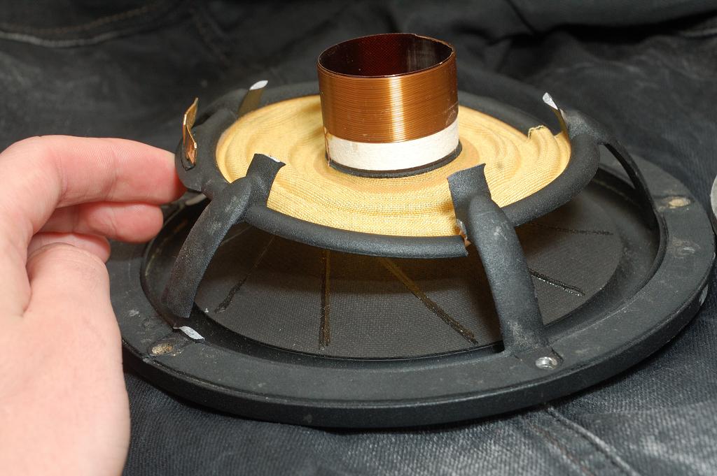

    Приехала из далекой америки пара динамиков 18-ого каллибра.
    У одного из них в процессе пересылки отвалился магнит, вместе с половиной корзины.
    Нужны идеи, как его привести к жизни?
    Первое, что приходит на ум - пара тюбиков суперклея - он всегда меня спасал в подобных ситуациях. Есть противопоказания? Есть что-то лучше?
    Помимо клея в местах разлома я обычно обклеивал разломы чем-то крепким, для увеличения площади склейки.
    См. фото.
    Пожалели они меди в зазоре... В старых сериях ее было гораздо больше.
    Паралельно топику пытаюсь достать новую корзинку...

    По умолчанию Re: Ремонт динамика - сломанная корзина, сканспик ревелятор :)
    Я фигею, это ж как надо было транспортировать ... А может его уже таким туда положили .....
    По уму конечно лучше сварить, но алюминий не так легко варить (она ж вроде люминивая, хотя судя по ломкости и размеру зерна в разломе больше на силумин тянет, при чем на дешевый).
    Мне кажется нужно склеить в торец все разломы, а потом обмазать клеем снаружи и армировать кусочками металла к примеру (то есть на разлом, хорошо смазанный клеем, сверху ложится к примеру пруточек/пруточки или полосочка металла и потом все это добро хорошо замазывается клеем), мне кажется это придаст прочности соединения...
    По уму конечно лучше сварить, но алюминий не так легко варить (она ж вроде люминивая, хотя судя по ломкости и размеру зерна в разломе ...
    Варить эротично(уже чинили такую корзину с отлетевшим куском переднего фланца(уронили динамик). Там свплав с магнием, начинает не затухая гореть, еле в песке потушили. Но кстати заварили, потом зашпатлевали и покрасили, но повторять не очень тянет. Моё имхо если по колхозить то замешать эпоксидку и добавить аллюминевой пудры как наполнителя и склеить. Потом зачистить потёки и покрасить.
    Донор новой рамы это Скан-Спиковский пассивный радиатор, если бы нужно было два-я бы с вами сложился, мне нужны две подвижки .

    На мой взгляд, эти остатки динамика годятся только на запчасти. Деформация после удара не позволит склеить точно "встык", небольшие зазоры будут. Прочность такого соединения, применительно к бысовику с тяжелой МС, недостаточна. Сварка, при таком количестве швов, еще больше "поведет" корзину. Учитывая порванную ЦШ, и то, что при срыве МС катушку тоже вероятно примяло, целесообразность востановления сомнительна.

    UFHBY,
    Страховку проверяю, с отправителя мало чего возьмешь, т.к. частник, и судя по упаковке, цене, и состоянию динамиков, человек не далекий и доверчивый.
    Упаковка не брала в разсчет законов физики, цена была 180у.е. за пару, т.к. динамики были модифицированны по предписаниям Enabl - разрисовка диффузора круговыми узорами с елью улучшения звука...
    фЕДОР ЧАЛЫЙ, деформации почти нет, сплав пружинящий и хрупкий. Есть небольшое неудобство из-за изначальной напряженности материала, но если немного нажать, то все детали более менее входят в стык.
    Катушка не пострадала, за исключением маленького скола на краю, провод не сполз.
    Нужно придумать, как закрепить динамик за магнит, тогда диффузор не будет отталкиваться от корзины, а будет от всего корпуса.
    ЦШ порванна в 2 местах, по сантиметру в каждом.

    Nitro, А почему эпоксидка? По моему опыту она в стык клеит гораздо хуже суперклея? И почему с магнием, для однородности?
    mar1lynmanson,
    Кажется до отправки был целым (есть фото). Да и упаковка этому поспообствовала.
    Клеить и армировать - обязательно буду.

    Да, за такую цену есть смысл заморачиваться с ремонтом. Эпоскидка армированная металлом - по сути это та самая холодная сварка, в физику процесса не вникал, но держит лучше. Можно попробовать дополнительно фиксировать магнит к корзине механически, типа стяжек что-то, но это нужно дополнительную конструкцию городить. Я бы искал корзину.

    не магний - аллюминиевую пудру, при ёё добавлении из эпокси выходит прочный и хорошо обрабатываемый композит. а суперклей не любит зазоров больше десятых долей мм.

    хм... под заказ в Питере могут сделать рамы. Думаю что лучше самому раму сделать, это уже не дело, жесткости прежней не будет.
    вот такие динамики здесь делают: http://xsloudspeakers.narod.ru/
    а вот заказ рам: http://www.diffusor.spb.ru/rami.html
    Добавлено через 14 минут
    Было бы побольше "мяса" на раме, можно было бы попробовать втулки в местах разлома поставить, или штифты, но снова лопнет под нагрузкой...

    Заказывать корзину не буду - дешевле будет купить еще один динамик.
    А покупать еще один динамик не буду - мне нечего поставить в центральный канал ДК - теперь будет.
    Проверю эпоксидку, и с пудрой тоже, суперклей...
    В основании корзины крепление действительно слишком хлипкое. Залью его тоолстым слоем с армированием. Заодно пройдусь по кругу и попробую добавить ребер... Будет сканспик-инвалид.
