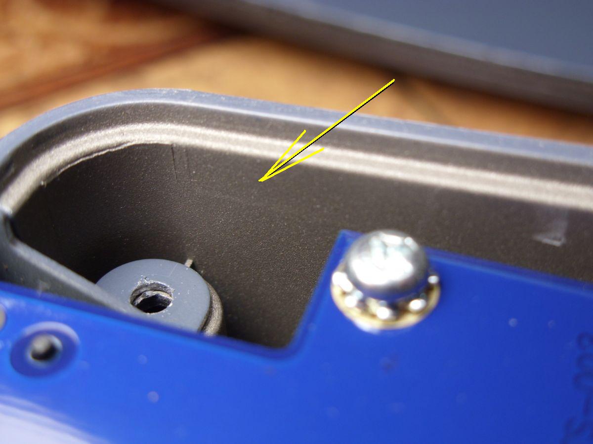

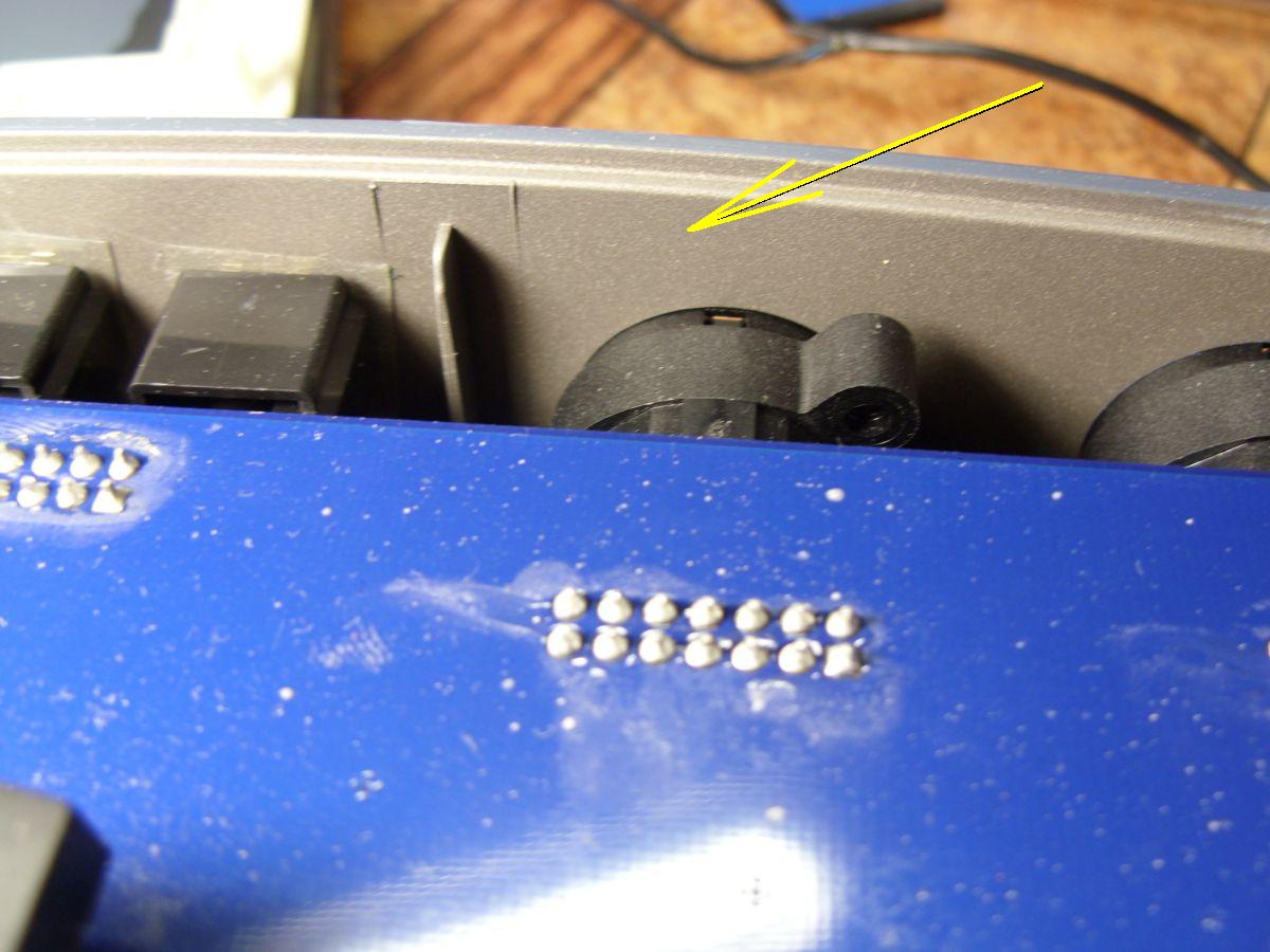

    18,727
    По умолчанию Re: Экранирующие свойства корпуса
    IZELBOR, я уже сам засомневался, пришлось вскрыть - на самом деле не медь, а что-то вроде графита или мет. пыли с лаком --- в общем тестер показывает что этот слой является проводником.
    кАзлы, флюс смыть не могли, придётся обслужит устройство для приведения к эталонному виду.

    Аватар для IZELBOR
    17.12.2009
    Нижний Новгород
    1,974
    mAxSpace,
    Это и есть омеднение..?....а чем тогда смывать флюс..?.....ведь без контакта с землёй толку по моему не будет..?

    18,727
    Он где-то есть, либо через винт, либо пружинный.... если смогли покрыть пластик слоем проводника то пружинку поставить не проблемма
