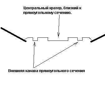

    Подарили мне тут на неделях древний-предревний кассетник… TQR-2222, если я верно запомнил буковки и циферки… такой уверенный кассетничек с железным аккуратным трактом и пристёгивающимися АС на небольших широкополосных головках, на мантных системах которых обозначено "1 - 5 W" и длинный /шести-семизначный/ номер…
    Короче, когда разобрал я АСки и глянул на динамики - чуть что испариной от радости не пробило: десятисантиметровые в диаметре АККУРАТНЕЙШИЕ диффузоры из прессованной бумаги /с тряпкой или без - мне неведомо, я нифига не опытен/ по структуре имеют место быть такими же "рифлёными", как 6ГД-2. [И как кевлар ]
    То есть не гладкими, как присноблаженные 6ГДШ и иже с ними - а именно "шершавыми" - в точности как на снимке тыльной стороны 6ГД-2, причем структура шершавости - именно как на снимке кевлара, "неконцентрическими дугами" - не знаю, как сказать точнее
    Далее:
    - колпачки-пыльники - вообще полный приплызд, я такого сроду не видал /профиль - на вкладке/.
    - ближе к внешней подвеске - два выпуклых "валика", выдавленных материалом диффузора и еще один "валик" на каком-то расстоянии от них. /Ну, это мне понятно, сегодня читал про 75ГДШ - там этих валиков тоже есть и они призваны "глушить" /распределять/ колебания в зависимости от частоты, оставляя работать либо внутренние площади диффузора для ВЧ, либо внешние для НЧ-СЧ, как я понимаю/.
    Исполнение динамиков - чистейшее. А всего-то - хреновенький полупереносной кассетник. Мда.
    Короче - посадил я динамики на свои былые S90 /прошу прощения у всех за зубную боль, возникающую при чтении символов "S90" ;) /, прикинул на слух фазу по очереди на куждой АС, притянул поплотнее пятисантиметровыми шурупами к краешкам "СЧ-стакана", включил обе колонны - и по сей день тащусь от грандиозного изменения звука /относительно мазаных винилом 6ГДШ/ в сторону чистоты, детальности, прозрачности и так далее.
    К величайшему сожалению - испытать по полной программе не позволяет время, черт бы его побрал… и конечно, никакого стерео на десятисантиметровых диффузорах /это я Гайдара почитал в той ветке, где пикантно развенчивают рязанский "Цезий" )/ я не ожидаю… однако звук ну просто дико радует… уж извиняюсь за "восторг питекантропа-аудиофила", но когда в телевизоре на фоне реплик ведущего какое-нибудь интервью я слышу тихое тоненько-прозрачное посвистывание носом /не сопение, заметьте - а просто читый ход воздуха туда-сюда в волосяной решетке мужского носа ;) / - согласитесь, это весьма и весьма приятно с точки зрения оценки нюансов звука, пусть там и работают на микрофонах нормализаторы разные, поднимающие уровень паузы…
    Я к чему:
    эта самая "кевларово-шершавая" структура диффузора, стало быть, в немалой степени как раз и помогает загасить зонные призвуки-отзвуки в излучающем материале плюс исключить картонный звук, присущий "гладким как сопли" диффузорам типа 6ГДШ, так ли?..
    То есть тонкий легкий диффузор с "переменной толщиной" - всяко лучше тонкого _монотонного_ материала?..
