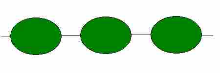

    В том то и дело что от первичной. О частоте на выходе в 50-60 КГц, я только потом подумал. ИПБ был самый дешевый. Сейчас играюсь с более дорогим 10$ - 50 Ватт. В нем защита от перегрева и КЗ. Уже помогала . Но он не запускается без нагрузки (минимум 10 Вт). Форма тока (есть осцилограф) очень интересная - с перерывами частотой примерно 50 Гц. Осцилограф максимум на 50КГц и он не берет точно (видно, что выше чем 50КГЦ).
    Подключал мост с диодов от компьютерного БП. Вроде работает, вольты правильные, но как только даешь нагрузку, даже лампочку 12В/5Вт (к мостику) - лампочка мигнет и срабатывает защита.
    В общем непонятно, если можно, общую схемку выпрямления к ИПБ с номиналами. Буду пробовать.
    [ADDED=Transporter]1126631662[/ADDED]
    Вот примерный график напряжения. Частота в пределе 50 Гц.
    В "кружках" колебания выше чем 50 КГц. На своем осцилографе я не могу их рассмотреть.

    Да нет там ничего особого, чтобы схемы рисовать.
    Посмотри по соседним веткам.
    1. График напряжения: чтоб было иначе надо питать от собственного выпрямителя с конденсаторами и фильтрами по входу. ( или врезать его в схему галогенного питателя ).
    То есть входная часть от компьютерного питальника остается.
    2. Тогда и защита по току возможно не будет срабатывать.
    Мост диодный на выходе по обычной схеме. это можно слепить из трех корпусов сдвоенных шоттки-диодов от БП компа. провода покороче. если под нагрузкой не тянет - играться с дросселями, лучше после диодного моста. но тогда и напруга просядет
    кстати была страница в инете о такой переделке. может кто ткнет пальцем?

    Ну, не скажи.
    "Исходный" питатель - генератор Роэра с самовозбуждением и ненасыщаемым выходным трансформатором. При этом он питается от сети БЕЗ сглаживающего конденсатора, поэтому-то и форма выходного напряжения такая хитрая. И частота там не 50 кГц, а выше, в моем случае ок. 300 была.
    Выпрямить 300 кГц мостиком от компъютерного БП - утопия. И как только выпрямишь и начнешь фильтровать - тут-же упрешься в то, что он перестанет запускаться. Фильтровать нужно ДО преобразователя - значит, нужна будет схема плавного пуска.
    Все это делается, конечно, только не пойму - зачем галогенку постоянным током питать, да еще и стабилизированным?
