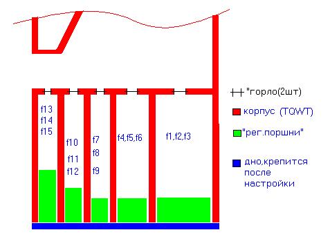

    чуть попозжее выложу чертежик,тогда понятно будет,что трубы не катят

    Играясь с настройками «трубовойтов» и «наполнителями»
    пришла мыслишка,-а не упростить ли ентую игру…
    А то ведь получается,-недоложил,-слушаешь «пилу»
    Переложил,-рыдаешь в поиске «басов»
    И что самое нудное,-крутишь кучу шурупов при разборке-сборке
    А так двигаешь себе «поршеньки» и меряешь…че вышло…
    Покритикуйте…

    Сдается мне, что надо сначала определить все пакостные резонансы, а потом рассчитать ящики на эти частоты, а если чуть-чуть не совпадет, тогда подрегулировать. А просто так, эмпирически подстраивая произвольный набор, будешь играться до пенсии.

    Ну енто понятное дело...калькулятор,формулы, джаст емель есть то-бишь чего "давить" понятно... (пять камер не "от балды"вышло v=1.5,2 и 3 литра при высоте 250мм,толщине стенок 30мм и голове 10гдш102-1(как самой дешевой и доступной для меня) )
    А по сусчеству...???

    А в чем тогда проблема? Рассчитать сам резонатор? Формула известна:
    f = c/2πи *SQR *(S/V*L)
    с=340 м/с-скорость звука; S, м^2- площадь отверстия; L, м - эффективная длина трубы; V, м^3 - объем ящика.
    Или что тебя смущает? На счет подстройки, если делать поршни, то они должны быть очень герметичными, а иначе появятся доп. резонансы, лучше ужь запихивать внутрь что-то вроде плотно скомканных газет (утрамбовать прямо через горло, и так же вытаскивать). Или можно песок туда же сыпать, а потом высыпать и замерить его объем, чтобы точно знать на сколько камеру уменьшать.

    КПД у подобных режекторов может быть слишком мал (если не городить здоровенные объемы и соответствующие сечения "горлышек"). Особенно у тех, которые удалены от выхода TWQP (если не ошибаюсь). Может, расположить резонаторы наоборот: у выхода самый низкочастотный?

    Смущает токмо "геометрическая форма" для V ,форма "горла",-прямоугольник (ввиду технологичности) и сама "идея",-мож я лажаюсь в чем...
    по поводу фиксирования(и герметизации) камер (V) я в курсе...
    просто ничего подобного ,применительно к "трубовойтам" я ниде не видел...
    а можно тогда узнать о КПД заполнителя...?
    подозреваю что они примерно равны...
    Цитата Сообщение от Ivanuch
    удалены от выхода
    вот это мне тоже интересно ,но соответствуючей инфы,-"0"
