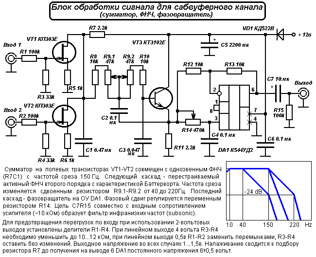

    Вот схемка по которой сделал фильтр (subsonic).У меня стоит динамик 200 гдн 43-4. Частота резонансная по паспорту 36+-2 гц. На слух определил что наибольшая громкость при 39 гц, подавал сигнал с компьютерного гениратора(тон генератор какой-то). Вобщем хочу срезать примерно все что ниже 30 гц.Подскажите какие резисторы и конденсаторы поставить в этой схеме?А может мне надо как то по другому срезать?

    Там-же указана частота среза - 25 Гц. Собирай по схеме и не парься относительно 5 Гц.

    тут такая загвоздка произошла, я его собрал . НО не подключил в схеме единственный конденсатор С5 2200 мкф, однако на источнике питания есть кондеры и на остальных везде схемах у меня стоят на питнии.Вобщем я врубаю когда вместе с этим фильтром, то у меня динамик очень громко гудеть начинает ну прям жутко громко. Мож из-за конденсатора?А мож полевой транзистор накрыло, и он глючит там че-нибудь? Как поступить? Может не стоит ее ипользовать эту схему?

    1. Фильтр по питанию несколько великоват. Конечно, кашу маслом не испортишь, но можно снизить емкость до 1000 мк. И вместо диода поставь резистор около 100 Ом.
    2. Транзисторы ногами не попутал? С монтажем все впорядке? общий провод фильтра подключил как надо?
    3. Резистор подобрал? Оьключи вход и выход, чтоб не мешало, подбери резистор. На базе VT2 напряжение должно быть на 0,5-0,7 В больше, чем на эмиттере. А на истоке VT1 около 2-3 В.
    4. Резисторы соединены правильно? Два на исток, один на землю?
    5. Возможно он возбуждается - где-то монтаж неудачный, или номиналы сильно отличаются.
    Инвертирует - это значит, когда на входе "плюс" - не выходе "минус". Не нужно этого бояться, а переключить переключатель фазы саба и все тут.
    ЗЫ А с разъемами все в порядке? Ничего не напутал и не забыл подключить? Особенно "землю"...

    это ссылка на схемку по которой я делал фазовращатель, я пытался залепить финч после моего фазовращателя. Я так и не понял накой мне этот фазовращатель, кручу резистор а ничего не меняется, но есть одна точка в которой динамик резко выбрасывается пока кручу резистор переменный. Вобщем поясни как фазовращатель вообще наладить.Нужен ли он мне вообще?

    Фазовращатель весч отличная ! Регулировку фазы сразу слышно при всех работающих спикерах, на слух как изменение расстояния до саба при неизменной амплитуде. Кстати можно отчасти скомпенсировать гудение саба. Мой совет - делай не пожалееш
