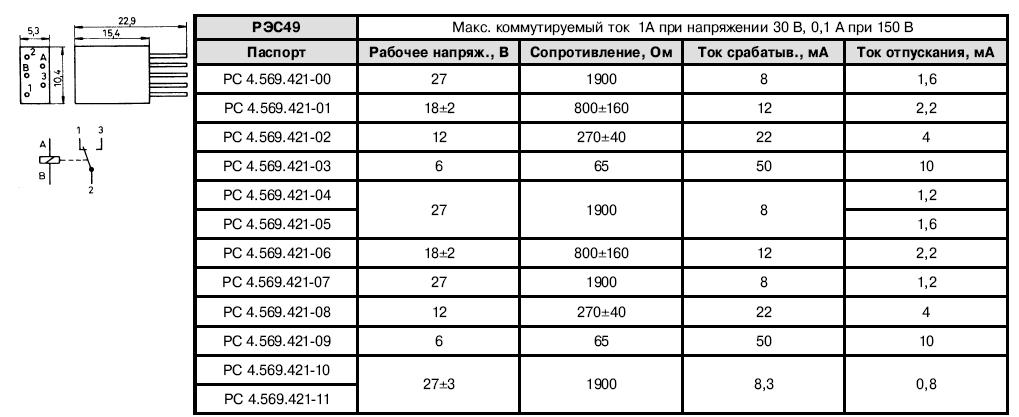

    Подскажите по реле РЭС49, маркировка 2700488, расчитаны на 24В.
    СтоЯт они у меня в селекторе входов, питание от стабилизатора 142ЕН12А.
    1. Обнаружил, что порог срабатывания у них 8/11 вольт (у первого и второго соответственно). Это нормально? Может подать пониженное напряжение?
    2. При 22В. (без сигнала) реле за 5 мин. нагреваются до ~40 градусов, это нормально?
    3. Какой ток потребляют их катушки? Стабилизатор 142ЕН12А (с 45 вольт до 22) без радиатора греется до ~55 градусов (больно держать). Это тоже нормально?
    4. Какой ток держат сами контакты РЭС49?
    Спасибо.

    Может эта таблица чем-нибудь поможет, хотя маркировка интересная. Но по сопротивлению обмотки можно наверное будет вычислить тип.

    Это не та маркировка. Четыре цифры, обозначающие паспорт, стоят под ними. Если рабочее напряжение 27В, то паспорта вероятно 00, либо 04, 05, 07 (Там должно быть что-то вроде 0001 или 0501, первые две цифры -- обозначают паспорт, который есть в справочнике. Последние две цифры наверное обозначают еще какие-то частные характеристики исполнения. Но я про них не знаю). Напряжение срабатывания -- это не рабочее напряжение. Можно в принципе подать вольт 18, т.к. рабочее напряжение, это то, при котором удержание контактов идет при ххх G. Сопротивление обмотки 1900(+285/-380) Ом. Ток посчитай сам. Нагрев РЭС-49 -- нормально.
    Токи через контакты нормированы так:
    Паспорта 00 и 04 -- от 10^-3 до 1 А.
    Паспорта 05...09 -- от 10^-6 до 10^-1 А.

    Последние цифры. 003 - если 60-70 Ом обмотка, 6-ти вольтовое реле. Среднетоковые контакты.
    Для переключения входов лучше 005-009. Для этих ток от 1 мкА. В них контакты дополнительно покрыты золотом.

    Обмотка 270 плюс-минус 40 Ом. Рабочее напряжение 12 В. Среднетоковые контакты.

    Это одинаковые реле, 0201 - 02 тип, 01 исполнение.
    Если тип указан 00, это почти всегда 27-вольтовое реле. Касается многих типов.
    А потом идет 01 - 18 В; 02 - 12 В; 03 - 6 В. Дальше по-разному, вариации типа контактов, температурный диапазон и сопротивление обмотки.

    Материал контактов РЭС49 00...04 ЗлСрМгН2-97 по Игловскому.
    Допустимый ток 1мА...100мА для напряжений 6...150В, активной нагрузки и постоянного коммутируемого тока.
    Доп. ток 0,1А...1А для напр. 6...36В, акт. нагр. и пост. тока.
    Индуктивная нагрузка допускается при напр. 20...36В.
    Также для 00 и 04 1...6 или 7...48 аналогичных реле (обмоток), при напряжениях питания на обмотках 20...36В.
    Для 01, 02 и 03 активная нагрузка такая же, а индуктивная с увеличением номера должна снижаться.
