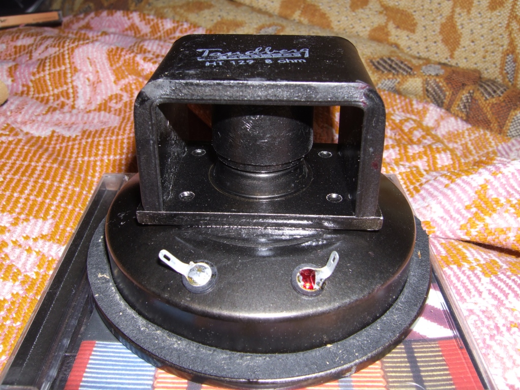

    Из того что попадалось доброго , средники от Сансуёв S-65 , 10см, звать их-S-155, а ещё шикарнейший средничек от Тандбергов TL-5010, тончайший бумажный подвесик , паутинка, и звук волшебный просто.
    Исполнение- красота церковная.
Название:	Средник Тандберг 10см на кобальте.JPG
    Спасибо,Бока.А они-доставаемы или надо из-за бугра их выковыривать?Поищу их в инете,а,может,у Вас есть о них инфа?Буду признателен.
    Добавлено через 31 минуту
    Нашёл на TL5010 паспорт.Средники-HT129,а на Вашем фото видно это чудо.Это очччень старые дела.Посмотреть бы его даташит,но - не реально,думаю.Поищу.Спасибо.

    Таких Тандбергов навезли шахтёры в Ростовскую область в давние времена, работали на Шпицбергене с норвегами вот и затарились акустикой. А сейчас эти колоночки нет-нет да всплывают, в разном состоянии. Одни с порванным подвесом у средника( везли в машине без грилей вниз динамиками) , другие в Воронеже у тётки выкупили незадорого, от мужа остались, но там их подшаманили местные адиофилы, обклеили решётками от яиц и пластилином загадили всё внутри. Третья пара-в идеале, мы её привели в нормальный звук и сейчас хозяин этими колонками очень доволен.Фирма тоже скосячила, отрезали средник чуть ли на с 2 кил и дальше отдувалась пищала дюймовая, копия Перлесса КО-10-8.Отпустил повыше средничек- и как же он запел, -сказка!
