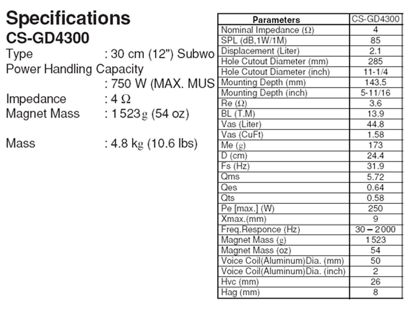

    Вопрос вот какой у меня завалялись два саба JVC cs-gd4300))) Вот хотелось бы сделать из него бп 6 порядка только не для автомобиля а для домашнего пользования??? Посоветуйте) Спасибо)

    Нельзя ли поподробнее.
    Почему именно BP-6?
    Оба ли пойдут в саб?
    Назначение саба - для ДК/ПК, или для музыки?
    Примерный объём помещения?
    С какой акустикой планируется стыковка?
    Динамик несовсем одомашненный, с тяжёлой механикой.

    Дело в том что у меня они сейчас пока стоят в закрытом корпусе оба )
    Почитав на форумах я так понял что бп-6 лучший по характеристикам и по мощности басса???
    Хочу два отдельных бп для того чтобы посттавить как стерео)
    Назначение саба для прослушивания музыки)))
    объём около 40 кв.м
    стыковка с Амфитонами 022 и 007 а также романтика в качестве середины)
    а что значит не совсем одомашненый???

    Начну с конца.
    Динамик изначально разрабртан как автосабовый, для работы на небольшой объём(салон авто), при этом ему практически без разници - работать ли в ЗЯ литров 30-40, или в полочном варианте на багажник. И для разборчивости в НЧ-диапазоне он должен работать в паре с довольно низко звучащими mid-басами. Сам динамик в mid-басовом диапазоне скорее всего нормальной читаемости обеспечить не сможет, у него давольно тяжёлая подвижная система.
    Для того, чтобы использовать все возможности этого динамика в BP-6 и обеспечить нормальную работу портов, корпус сабвуфера должен быть довольно большим, суммарным объёмом от 100л и выше. Но с таким корпусом и ГВЗ будет нешуточным. Проще говоря, хотя этот динамик и будет нормально работь в BP-6, но звучане саба в общем будет затянутым и монотонным.
    Для домашнего применения этого динамика наверно стоит рассмотреть вариант исполнения ФИ, но нужно будет решать проблему с горбом на АЧХ в районе 35-50Гц и портом нешуточных размеров. Как вариант - "куб" с щелевым Г-образным портом.
    В любом случае не стоит делать два сабвуфера, тем более бэндпасса. Их опорная чувствительность будет примерно в районе +5-6дБ, а это значит, что две таких "звуковых пушки" едва ли удасться заставить звучать одинаково и равномерно по всему объёму помещения.
    Если всё же есть желание сделать BP-6 на двух динамиках, то скорее всего нужно
    остановить свой выбор на трёхкамерной конструкции, и скорее всего это должен быть BP-4.
    В общем, нужно время, чтобы помоделить с этими динамиками в симуляторе, с классическими расчётами можно сильно ошибиться.

    38,894
    По умолчанию Re: Помогите в постройке бп 6 порядка
    Худший
    У меня рабочий день уже окончен. Часам к 15-16(московского) посмотрим, что покажет нам(Вам) симулятор.
    Возможно Sabsonic предложит свои варианты BP-4(интересно было бы глянуть).
    AHTOH, обясни своё стремление сделать два сабвуфера. В саб-диапазоне стереоэффект отсутствует, локализовать саб при достаточно низко звучащих фронтах практически невозможно, а вот со стояками от двух сабов борьба будет не на жизнь, а нАсмерть...одного из сабов.
    Мне кажется - стоило бы рассмотрет вариант с продажей этих "близнецов" автосаберам и приобретением более музыкального одного динамика с более лёгкой подвижкой и более высокой чувствительностью.
    Есть "аудиоколорифер" для раскачки этих китайских "японцев"?

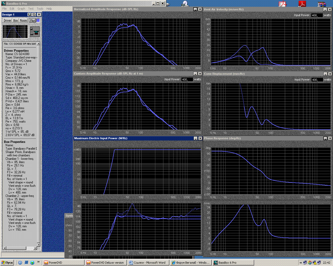

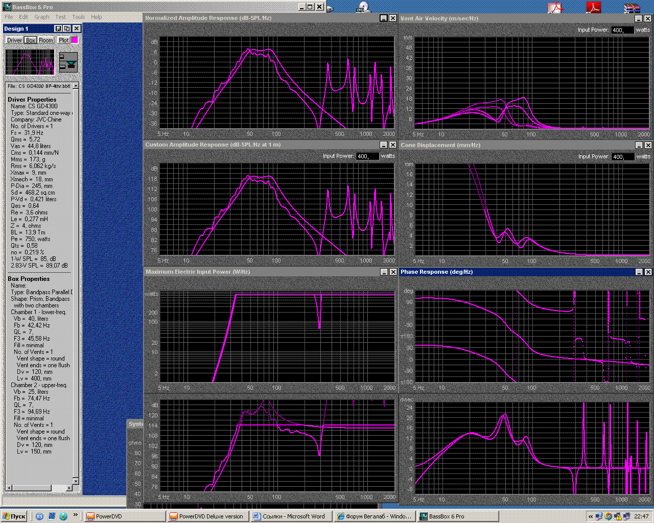

    Я вот тут набросал черновички, давайте сообща подумаем - чего кому отчекрыжить, или добавить, чтобы заиграло.

    AHTOH, ББ6 Про подсказывает, что лучше, чем в двух ЗЯ 30,5х30,5х29 см3 от 80-90 Гц они не заиграют. Уж больно горбатые кривые макс. акустической и электрической мощностей (линейные участки начинаются от тех же 90 Гц), а также экскурсии ЗК получаются у них в любом из резонансных оформлений.

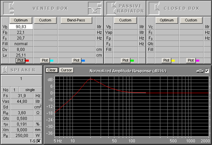

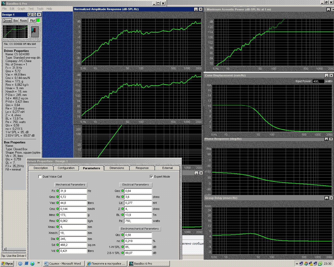

    Vjumajlo, Володя, откуда у тебя 468,2 см2 Sd берется? Чего-то у меня в ББ6 такое "не пляшет", да и эффективный диаметр в параметрах топик стартера 24,4 см только, хотя и 12" это .
    Добавлено через 3 минуты
    Почему?
    Давай "выровняем" параметры, а потом уж можно будет сравнивать и обсуждать.
    И еще - я так понял у тебя есть реальная АЧХ этой головы?

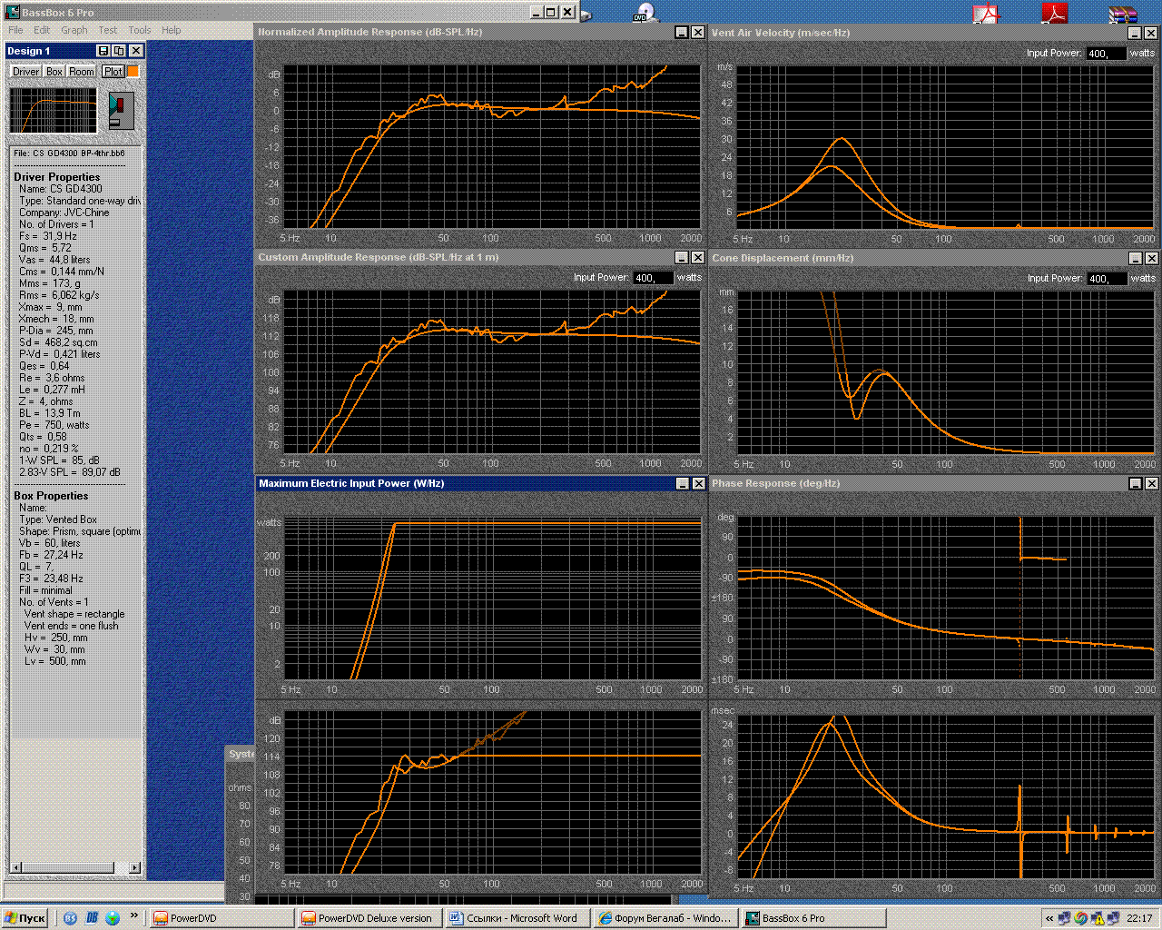

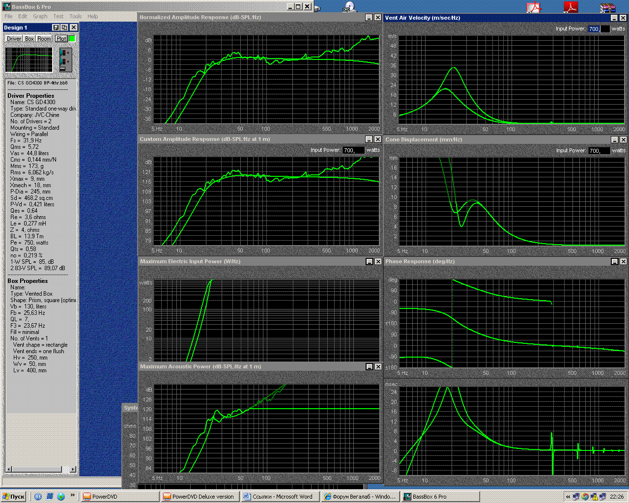

    Вот , вроде софтинка сама досчитала всё по-уму. Эффективный диаметр я замерил, масштабируя фото в MS Visio2007
    Предположительная суммарная АЧХ складывается из АЧХ оформленя, АЧХ формируемой первичным поршневым эффектом и АЧХ, возможно близкого по параметрам к помещению топикстартера(40кв.м.), помещения с которого я снимал реальную АЧХ(36 кв.м., небольшой банкетный зал).
    Тогда понятно... С Sd тоже.
