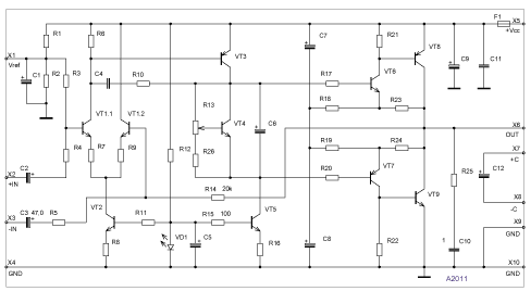

    Что это может быть?? Собрал усилок для саба (мастеркит). Проверил - усё пашет вроде. Затем отложил , за нехваткой времени, а когда пришёл черёд его устанавливать обнаружилось след: при подаче на него сигнала - на выходе сигнал искаженный, и с повышение громкости - всё хуже и хуже. Что нада заменить?? или как проверить??

    Схему в студию!

    Вот

    Номиналы схемы выложи, и расскажи поподробнее что присходит

    о! это у меня было! валяется где-то. У меня вообще после включения выходники сгорели ( BDX53&54)
    LamerOnLine, КР159НТ1 не пробовал заменить парой транзисторов?
    В своем случае я был вынужден впаять эмиттерные резисторы на 0,33 Ома и на выход установить 2SB817+2SD1047. Входную сборку заменил на пару транзисторов ВС556 ( или 546, не помню) и после этого аппарат заиграл нормально и не горел больше.

    Так он что, от однополярного ИП питается? В общем, схему подключения платы к ИП, динамику, источнику в студию.

    Он не только однополярный-он еще и малоомощный. У Мастеркита есть такой же, но на полевиках на выходе. Схема и реализация ее у обоих далека от совершенства.
    Так как у меня такое же чудо валяется то подключение простое, в принципе, исходя из схемы, оно вполне очевидное:
    Х2 и Х3 входы, инвертирующий и неинвертирующий, Х4 и Х10 - земля, Х5 - плюс питания, Х6 выход, путем перемычки Х6 соединяется на Х7, чтобы С12 отрубал постоянку, и через Х8 выходит сигнал на нагрузку.
