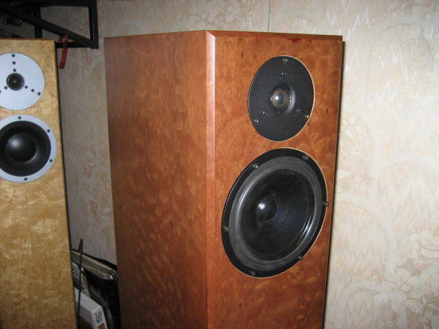

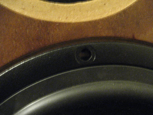

    Не могу пока. Ящики под сканспик были сделаны, но кот, гадина, порвал один динамик. Дырки под сканспик и сиз не совпадают (винты провалятся в центральное отверстие). Договорился вроде, поправят.

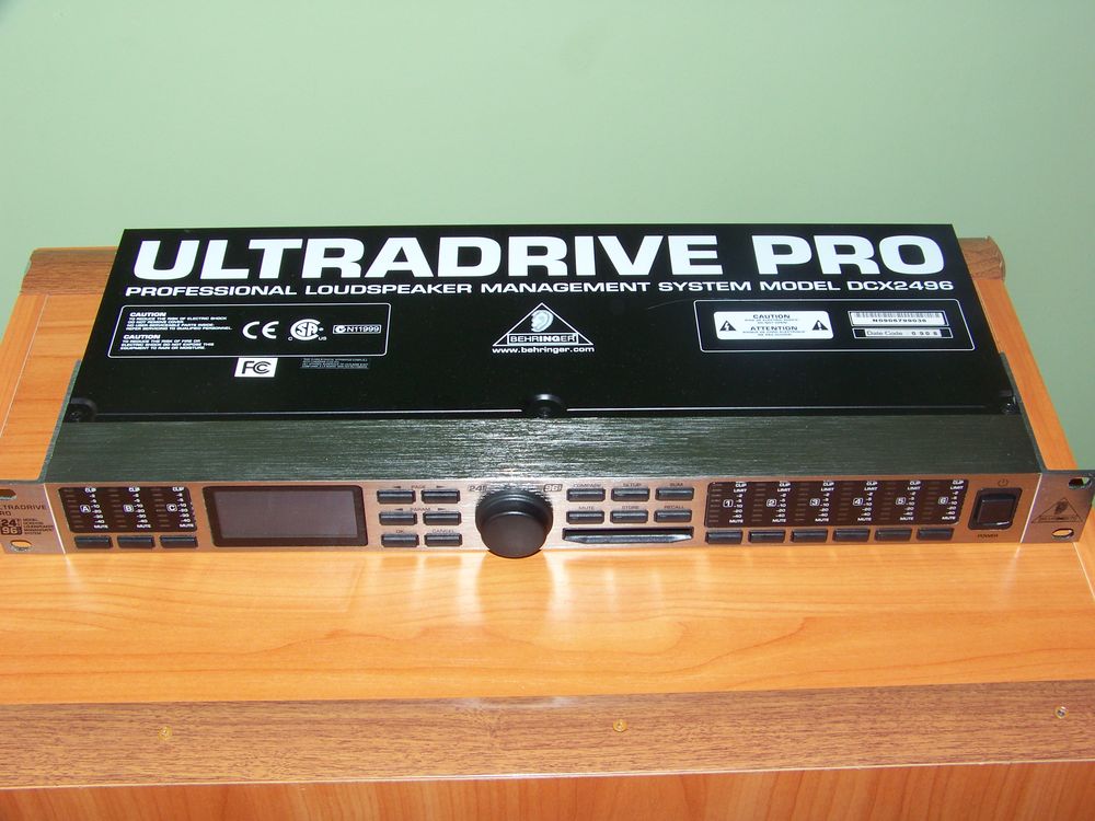

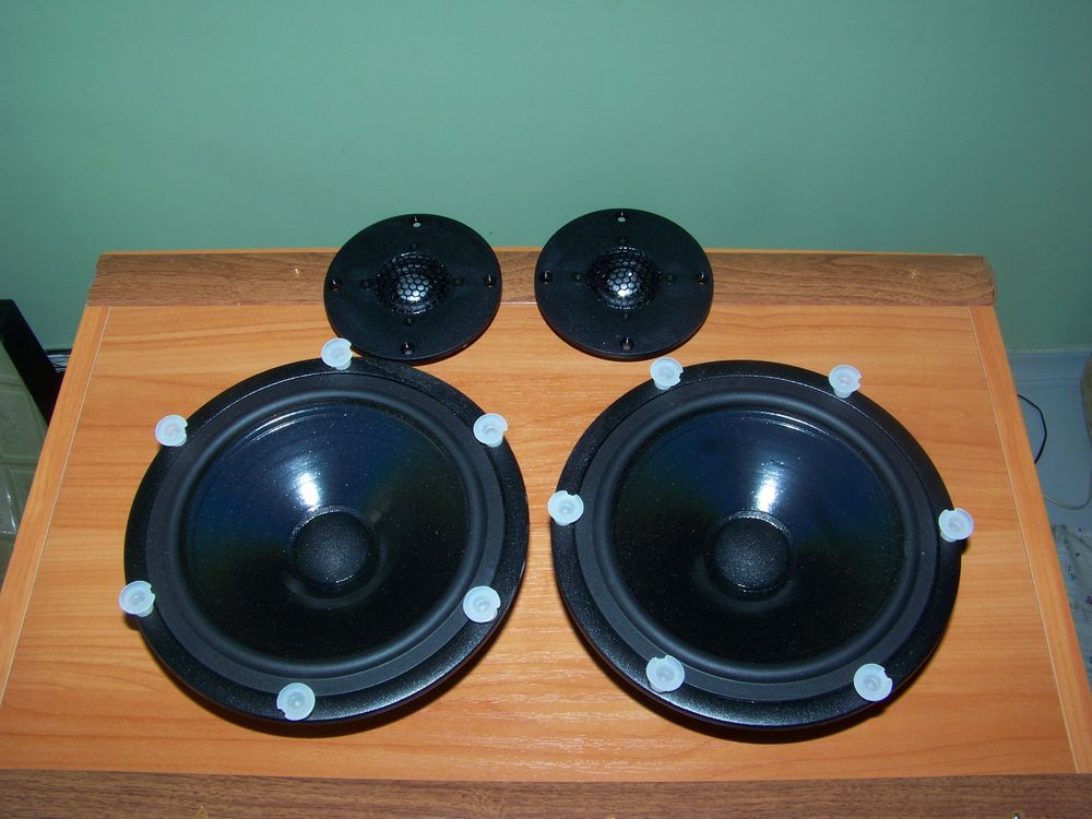

    Приехал DCX2496 с ебея, жаль нет пока нужных разъемов XLR, чтобы заценить и мадисаунд порадовал динами. Фотки...
    Запихнул 1217 в корпус от соло3, размер как раз подошел, убрал соловскую писчалку, поставил сверху в маленький боксик 1283, фильтр, кондер на ВЧ 4,7 мкФ и все, сравниваю родную соло3 и переделанную, ну что сказать, с басом проблемы 20 литров соловских маловато явно, ВЧ Приступаю к доделке 4-х канальника, с корпусом пока еще думаю, будет напольник однозначно...

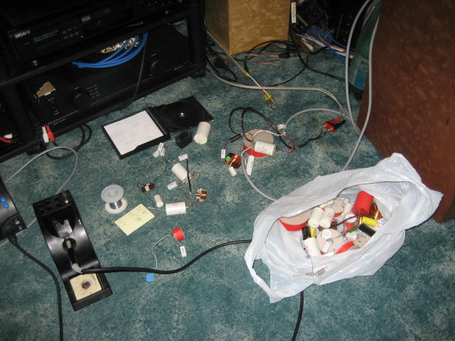

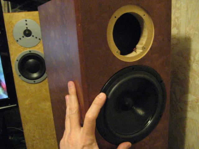

    Bosik, Процесс пошел потихоньку.
