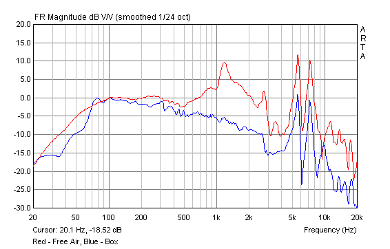

    Еще пару дней назад я всерьез считал, что у меня неисправен микрофон, пока, наконец-то, не разобрался в причинах. Посмотрите на результаты измерений:
Название:	Measurements Compare.PNG
    Сложно было поверить, что это один и тот же динамик. Тем не менее, это так. Динамик - 4.5" мидбас. Измерения производил с расстояния около 20 см, разделительный фильтр не использовался. Красным показана АЧХ без оформления (Free Air), синим - АЧХ при установке динамика в штатный для него бокс. Измерительный комплекс состоит из микрофона Nady CM100, звуковой карты E-MU 0404 USB, усилителя Denon PMA-500AE и ноутбука с Arta Software 1.6.1. Измерения двухканальные, окно измерений длинное - около 60 мс.
    Вопросы мои просты:
    Что ЭТО? Почему при установке динамика в бокс его можно считать эталонным в области 100 Гц - 2000 Гц, а без оформления он годится только для телефонии? Как измерять попадающие ко мне динамики в таком случае? Каждый раз делать для них бокс или щит? Или щит не подойдет?

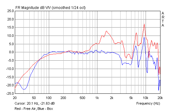

    Добавляю аналогичные результаты измерений 5" мидбаса:
    Наклон АЧХ для него - нормальное явление. Это длинноход с Z = 12 Ом.

    Мало того, в другом боксе с другой передней панелью будет третий вариант и тд. Влияние бафла никто не отменял и производитель в даташите обычно приводит АЧХ в стандартном IEC бафле. Именно поэтому те же динамики в разных корпусах будут звучать по разному и фильтры разные будут.
    Измерять динамик, планируемый в систему, нужно как минимум в макете корпуса будущей системы, будь это щит или закрытый бокс, с соблюдением всех геометрических размеров будущей системы и расположения динамиков на панели.

    То есть, измерение динамиков во фри-эйр не имеет никакого смысла для последующих расчетов (да и вообще не имеет смысла)? Но как тогда хоть приблизительно рассчитывать боксы? Или это уже своего рода искусство? LspCAD с моделированием баффла показывает еще более жуткую картину. Может, я разобрался не до конца с этим.
    Сначала подумал о расстоянии при измерениях, отредактировал сообщение.
    rogozhin, была такая мысль. Нет, частота пика не совпадает с размером ДГ. На слух ощущается, что динамик начинает подчеркивать СЧ в фри-эйр. Дополнительные сомнения вызывают, например, измерения 5ГДШ-5, результаты которых совпадают с измерениями в камерах и измерениями других людей. Это то как объяснить? С 4А28 аналогичная ситуация.

    Тоже могу подтвердить такой эффект. При измерениях без корпуса сказывается излучение задней стороны диффузора, прихотливым образом складываясь с фронтальным. Плюсом могут добавляться резонансы от корзины.
    Имеет. Именно для расчёта бокса. Но мерить дин во фри-эйр всё же лучше закреплённым на щите, примерно имитирующем переднюю панель.

    А не проще посмотреть в EDGE? Там можно микрофон подвигать и посмотреть не только как осевая меняется, но и внеосевая в точке прослушивания.
    Программа показывает, что фри-эйр от ящика отличается большей неравномерностью АЧХ (было +-1дБ, стало +-2дБ) и спадом на низких частотах, но никак не подъемом на 15дБ на 1-2кГц. Скорее всего отражения от пола либо еще от чего-нибудь. Импульс меньше ставить надо.

    mr-marlen, я устанавливал и совсем короткое окно - около 3 мс. Ничего не изменяется, такой же выброс на СЧ. С длинным окном я измеряю, чтобы вытянуть весь диапазон. Как видите, даже при сглаживании 1/24 октавы все достаточно ровно.
