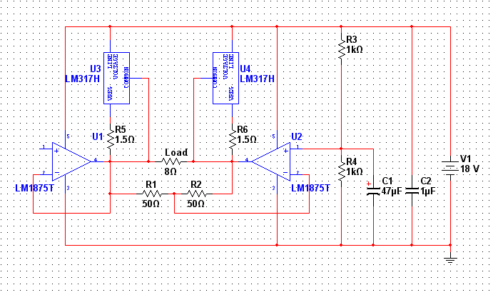

    Вот такое издевательство, но деталей очень мало, искусственно введённый ток покоя должен вводить данный ОУ в класс А, пока детали не подсчитывались, просто идея как? )

    предполагается качать от JFET SRPP, тогда конденсатор на входе не понадобится и межкаскадный то же

    По умолчанию Re: Очередная схема (оконечник)
    А разве у LM-ок не к отрицательному питанию источник тока цепляют? Там кажется на выходе квазикомплементарная пара n-p-n-транзисторов.
    Возможно вы и правы, но помоему разницы нет

    Пока вот такой вот вариант, слева нужно воткнуть jFET SRPP после LC фильтра, но не могу найти относительно мощные jFET с низким gain...
    По-моему равные резисторы R3 и R4 - слишком оптимистично. У микросхемы 1875, если не ошибаюсь, напряжение на выходе сверху и снизу ограничено Uпит - 3В, значит падение напряжения на источниках тока тоже минимальное 3В. Сюда входит как падение напряжения на LM317H, так и на резисторах-датчиках R5, R6. Если это условие не выполняется, то при усилении нижней полуволны сигнала 1875 могут выходить из класса А в АВ. Критично ли? Если да, то резистор R4 нужно немного увеличить.
    Ну вообще пока да расчёта деталей не дошло, я хотел демонстрировать идею, а вообще все тонкости уже на собранной схеме оттачивать нужно, да и не теоритически а на практике смотреть, втыкать CurrentSense резисторы и наблюдать токи полуплечь LMки
    А модель работает?
