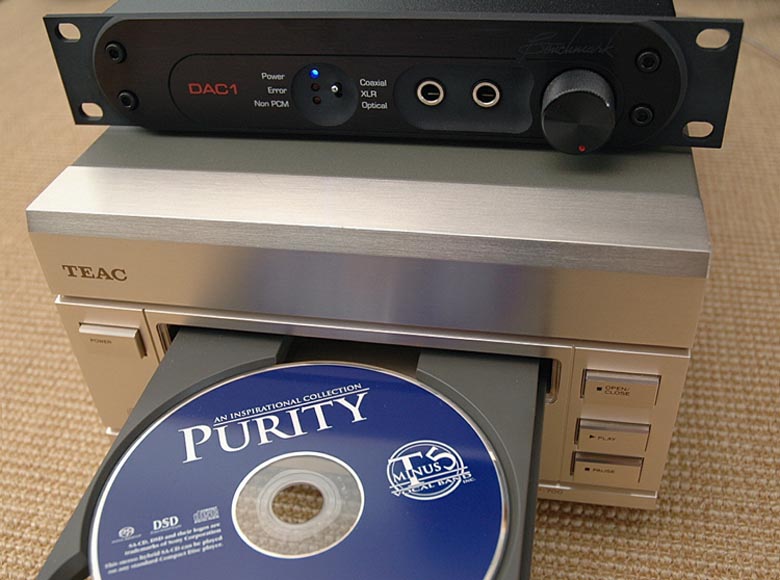

    Если попадется в продаже Teac D-700/P-700, советую брать не раздумывая. Это - разбитый на две части Teac VRDS25 только с лучшим ЦФ. В приводе - механизм VRDS, в конверторе ЦФ SM5813 и 4xAD1862. Teac, о котором идет речь выше, просто отстой по сравнению с этой парой. А если приложить к ней голову и руки – вообще получиться сказка.

    Тот, что был у меня -1988г. Выпускался и под названием Esoteric D-700. Делались только в Японии.Продавались в Британии и немного в Германии.
    http://www.dcaudio.kgb.pl/Teac.htm

    AXE, долго и тупо смотрю на твою картинку и не могу понять.
    ДАК сверху рэковый, правильно? Т.е. 19 инч?
    Тик под ним такой же ширины. Но как широк лоток! А диск, диск!

    AXE,
    Красив аппарат.
    А что за диск?
