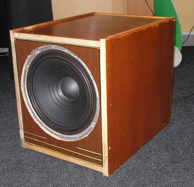

    По умолчанию Re: Кто ни будь, делал саб на 100гдн3?
    Да, саб ЗЯ на 60л.
    Мы с товарищем купили два 100ГДН-3 и решили сделать себе по сабвуферу . Были замерены параметры динамиков (которые на удивление оказались приблизительно одинаковыми):
    Fs=27,00 Hz
    Qms=4,3
    Qes=0,38
    Qts=0,35
    Vas=200л
    Затем при помощи таблицы http://www.pvconsultants.com/audio/eq/linktran.htm был подобран объем, нижняя частота преобразования и добротность скорректированной системы динамик-корпус. Таким образом после корректора частота Fsc c 56Гц понижается до 25Гц с использованием усиления в 14Дб. Коробку сделали для тестов из подручных материалов (ДСП 18 мм от старого шкафа ) - размеры коробки ВхГхШ ~ 0,45x0,52x0,40. Так сказать прототип. Этот опытный образец у нас сейчас и работает. Звук как я уже писал раньше нам очень понравился. ФНЧ, усилитель, БП все пока снаружи в тестовом режиме. Планируется все это запихать внутрь и на задней стенке вывести регулировки. Сейчас ищем мебельщиков которые смогут нам сделать красиво. Примерно как на рисунке справа. Ну вот вообще-то и все. Если есть вопросы спрашивай.

    У нас ЗЯ с 100ГДН с ЛМ-кой звучит очень громко. В некоторых случаях реально ощущение небольшого землятресения. И это всего-то с усилителем на 50-60 Ватт. Стоит пока на работе. Когда мы его включаем на третьем этаже на принтере пласмассовая крышка дребезжит. Я хочу сделать мост с двумя ЛМ-ками, но вот теперь реально сомневаюсь, а надо ли?
ID:	5099   Нажмите на изображение для увеличения.
    Последний раз редактировалось Igor_K; 22.10.2005 в 16:06.

    Цитата Сообщение от seacat
    Off:
    Хочу поинтересоваться, а в чем левый рисунок сделан? Вернее в одной ли программе сделано изображение и проставлены размеры?
    Изображение в Maya, Размеры в Corel
    Цитата Сообщение от randol
    У меня ЗЯ на голове Peerless SLS 12", в среднем голова ходит на 10-20% (2-3мм) от Хmax, иногда на 50-80% но тогда соседский застекленный балкон страшно дребезжит. Вобщем уровня мне лично хватает за глаза, с запасом, а вот насчет качества несовсем доволен.
    Во-первых фильтра пока толкового нет, ну и коробку слепил без распорок, думал что при 27мм дсп они нафиг не упали, но ошибся, на экстримном кино не то чтоб гудит но явно позиционируется.
    Гудит он наверно не из-за отсутсвия распорок. Тот же Род Элитот пишет что 18мм толщины хвататет без распорок. Главное чтобы хорошо склеен был. А гудеть может еще если корректор Линквица неправильно посчитан.
    Хороший ФНЧ нужен обязательно. У меня тоже если сверху частоту не подрезать тоже звук позиционируется.
    Вобщем зря такого монстра (куб 50см.) делал, смотрится уж очень громоздко, буду наверно переделывать на кубик 35-40см.
    Ну и динамик наверно в пол, за диффузор спокойней, сейчас на всякий случай повернут динамиком в угол.
    А мне жена поставила условие: сабвуфер "только маленький". Вот и получился такой вроде небольшой. Кстати куб по-моему не самый лучший вариант. Лучше делать вытянутый в глубь, с неширокой передней панелью. Примерно как у меня .
    По динамику в пол есть вопросы. Тоже хотел так делать, но не нашел информации как и чего.Если у тебя есть чего - поделись.
