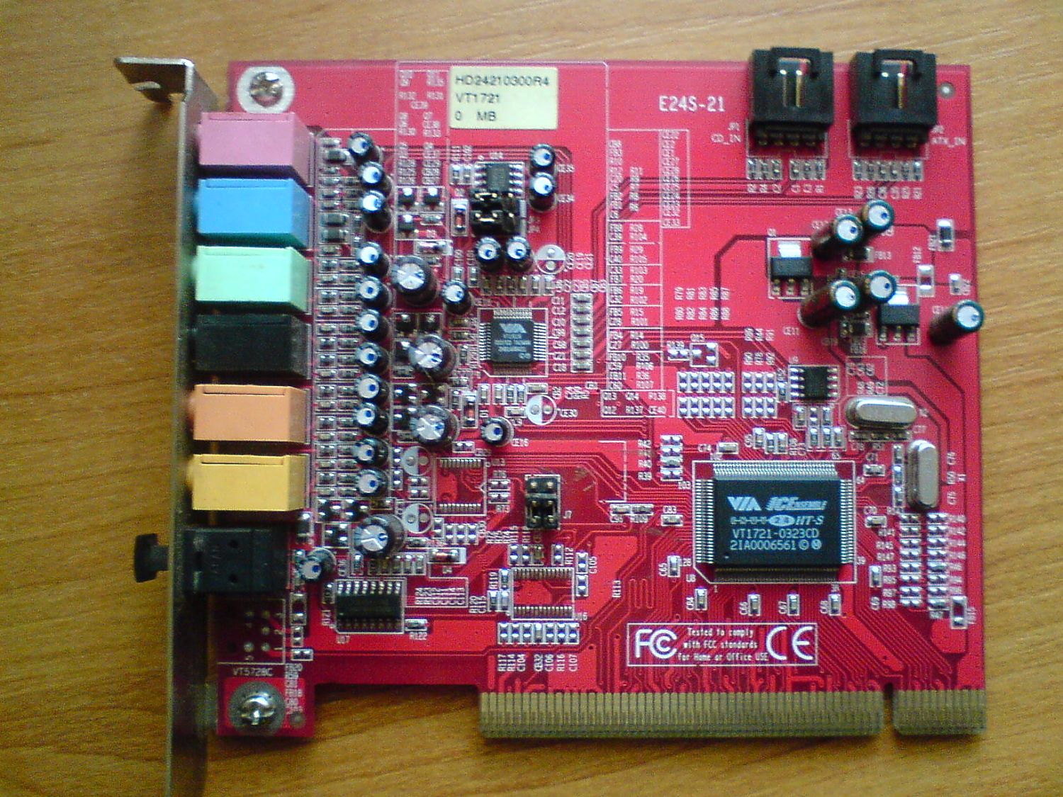

    Всем привет.
    Господа, может кто в курсе из вас, что это за карта и что стоит от неё ожидать в с её аналоговой части?
    из того что бросается в глаза это ENVY 24HT-S и CS4341-KS, вроде это не чайнтех 710, гугль говорит что это некая KORYU...
    опознайте плиз
    подойдут ли на неё дрова от виа для аудиотрак продиджи, вроде они универсальные?
    в общем стоит ли её приобретать?

    если это envy24 то можно ее перешить в маудио, аудиотрак, терратек...
    и юзать соответствующие дрова
    кроме того, виден еще один не распаянный toslink, возможно input
    или это spdif.. при таком разрешении хрен чего видно...

    скорей всего стерео идет через циррус, а 5.1 через кодек..
    Добавлено через 3 минуты
    в общем карта интересная, но перешивать надо аккуратно
    обязательно сохранить дамп оригинальной, а потом уже пробовать другие
    тут непонятно на какой i2s шине сидит цап, может и не заработать со сторонними дровами...

    она у меня будет(надеюсь ) на руках в субботу, беру б/у
    в общем кот в мешке, бывший хозяин я так понимаю совсем не в теме и её прошлое для него похоже тоже темный лес
    вот фото оригинальной

    хотелось бы узнать назначение джамперов, на моей продиджи нд2 они включали встроеный ус-ль для наушников, что они могут включать здесь?

    Верхние джампера так и делают, rt9131 - усилитель наушников
    А вот что делают нижние - загадка, надо смотреть по схеме, судя по отсутствующему чипу рядом, может быть и ничего

    Прошивка похоже хранится в микрухе 24C02,поэтому с перепрошивкой проблем быть не должно,но дамп обязательно нужно сохранить.

    погуглив определил что эта карта - Gainward Hollywood@Home 7.1
    владея английским с помощью промта выяснил что её можно перешить, но только не понял во что
    также выяснил что джампер верхний вкл или выкл ус-ль, нижний переключает сабвуфер-центр или что то подобное, но я планирую использовать стереорежим онли и джампера в принципе не сильно меня волнуют
    скачал екзешник EEPRWA
    теперь вопросы к вам господа :
    - представляет ли из себя что то ценное CS4341-KS?
    - будет ли фронтальный выход воспроизводить с качеством как минимум не хуже креатива?
    - как правильно пользоваться EEPRWA, а если точнее, как сохранить родную прошивку?
    - во что лучше прошить карту с расчетом на то что нужен только качественный, аналоговый стереовыход? где взять эту прошивку?
    - во что прошить если нужен только цифровой выход? где взять прошивку?
    - карта будет использоваться под виндовс ХР
    - если после прошивки появится АСИО не буду возражать, хотя режим КС в фубаре тоже устроит...

    Ну как бы не фонтан,но и не совсем бяка.
    смотря какого креатива. У креатива есть карточки и с лучшим цапом(X-Fi,Audigy4,Audigy2 ZS), а есть и похуже (AudigySE,SB Live). Так что смотря с каким креативом сравнивать.
    Я бы посоветовал выпаять флеш и понипрогом слить дамп. Потом так же залить новую прошивку.

    т.е эта карта уровня лайв24бит?
    скачал к EEPRWA ещё eeprw, можно обойтись этими програмными средствами для сохранения текущей прошивки и перепрошивки на другую какую?
    на какую? или для аналога не критично?

    Да, по аналогу где-то так.
    Вы возьмите, вместо микрухи 24С02 на проводочках припаяйте кроватку для Dip-8 микрухи. И просто вставляйте флешки с разными прошивками. Какая больше понравится, ту и впаяете на постоянно потом.

    можно обойтись и программами..
    на самом деле если нужен только аналог и существующие дрова работают нормально, то и перешивать вовсе не обязательно...

    _stuff_, в принципе вы правы, если и буду прошивать то только ради любопытсва и на предмет сравнения режимов АСИО - КС
    как вы думаете прошивка от продиджи 7.1 "встанет" на сабж или поискать какую другую?

    узнать можно только попробовав
