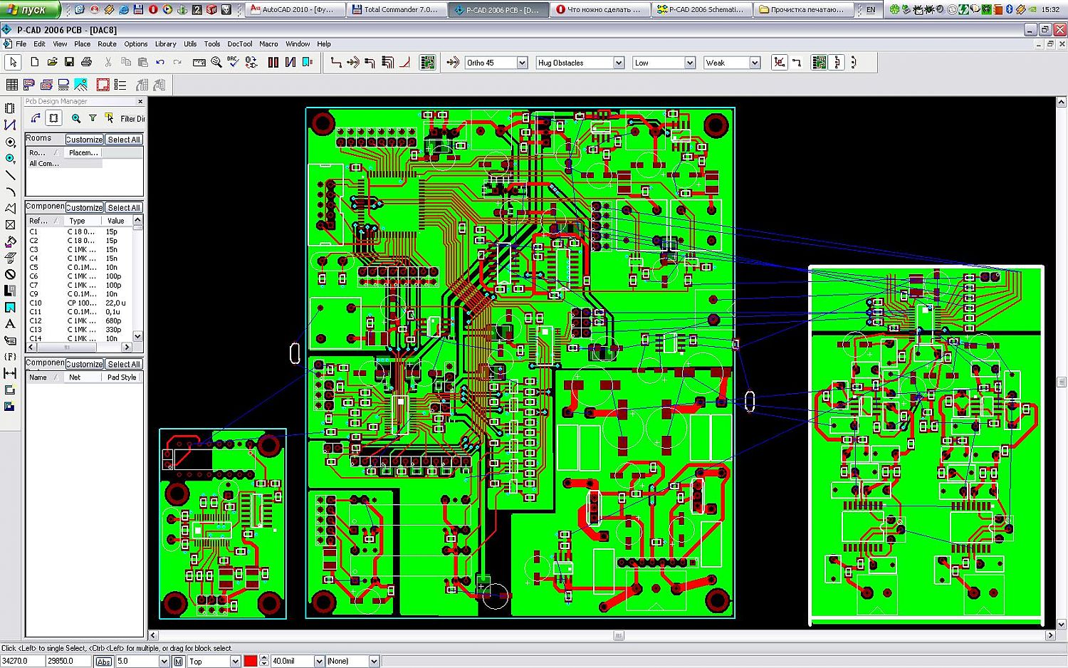

    Уважаемые форумчане!
    Прошу Вас глянуть вот такую схемку на предмет косяков. Советы и критика приветствуется.
    Краткое описание:
    Входы:
    USB PCM2704 развязка на трансформаторе (опционально - на конденсаторе)
    I2S - через ISO150 и защелки 74AHC1G125
    приемник CS8416
    передискретизатор AD1896
    DAC AD1955
    выбор частот дискретизации
    Управление ATmega128 (SPI, выбор частот синхронизации, входов и др.)
    Выхлоп AD823+AD845 (как в Lynx37)
    Питание
    на ADP3303 и LM317 - цифровая часть
    M5230+транзюки - аналоговая
    С уважением,
    Роман.

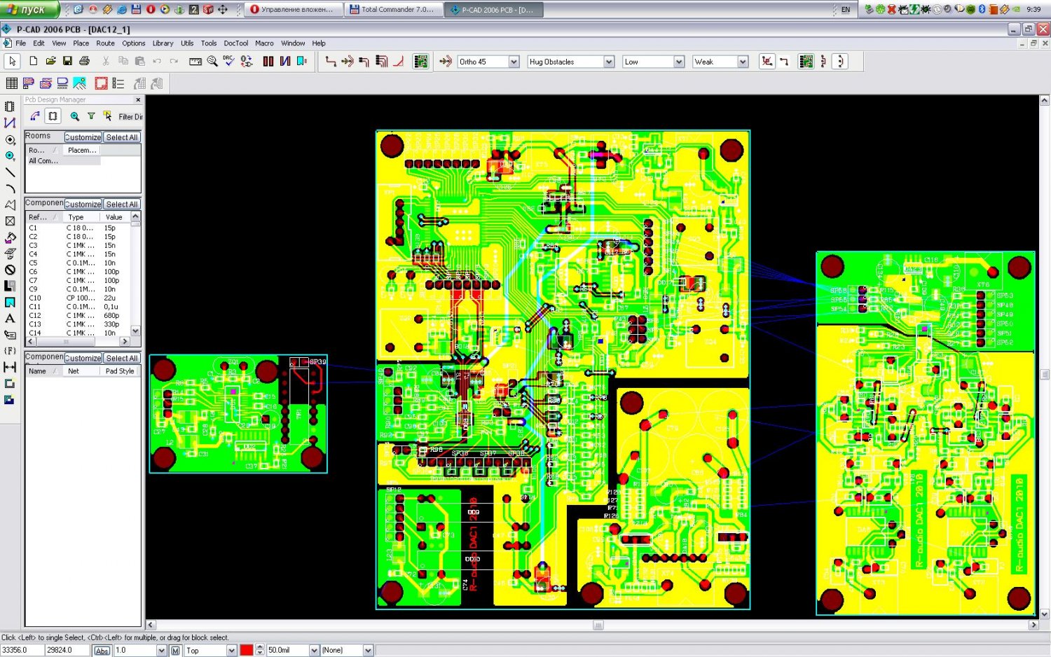

    09/02/2010
    схема подверглась изменениям в части питания и др. выловлены некоторые блохи.
    к настоящему времени разведен модуль УСБ...
    трассинг идет
    15/02/2010
    выловлены блохи, внесены изменения: замена резисторов в RC фильтрах питания, добавлены согласующие резисторы в интерфейсные цепи и т.д.
    трассинг в завершающей стадии.
    15/14/2010
    Выкладываю последнюю версию схемы
    Трассировка завершена. Платы готовлю к производству.
    Принято решение сделать из всей этой байды общедоступный для каждого проект. будут выложены библиотеки, схематик и писибишник. Насколько это будет отвечать или не отвечать требованиям каждого - будет решать он сам и в свою очередь менять проект по своему усмотрению.

    По умолчанию Re: ЦАП по мотивам Lynx 37 и ЦАП от Дмитрия Харция
    ИМХО.
    Всё входы развязал, а ЦАП нет.
    В общем явных ляпов нет, но есть замечания по генераторам: лучше всёж фильтровать их питание после стаба: вых. стаб. - 2..5,1 Ом - 330х6В - бусина - НПО 10нФ - ген....
    Меге кварц можно и не паять, а затактировать от мастер клока или внутреннего РЦ гена...
    Ёмкости в фильтре не из ряда ФКП2 - что туда ставит собрался?
    Спасибо за внимание и помощь!
    Тоже думал над этим. Посчитал так: USB развязывать нужно обязательно. тем более что это просто. I2S тоже стоит от транспорта отвязать - импульсное питание и все такое... а тут еще 2 шт. ISO150 подвернулись. Что касается ЦАПА, то полной гальваноизоляции цифровых и аналоговых цепей все равно не достичь - они объединены в самой МС и значительного выигрыша при изоляции ЦАП не должно быть теоретически. К тому же, при таком подходе потребуется еще 2 ISO150 и несколько оптопар (например TLPxxx), что усложняет и удорожает конструкцию.
    Да, согласен, спасибо, так и сделаю.
    от 27,000 не затактируешь ее - слишком много. если только делитель ставить на счетчике... а после существующих счетчиков не получится брать, т.к. генераторы на 22,5792 и 24,576 будут включаться и выключиться Атмегой с выключением питания на ADP3303...
    Здесь только от внутреннего генератора ее запускать... просто пока решил кварец поставить. для надежности
    Вот здесь самое интересное. В точку попали. Сначала думал SMD NPO поставить. потом еще подумал... есть WIMA в наличии, вместо 560пф 680пф, вместо 270пф 330пф. с пересчетом резисторов. 3к3 меняется на 2к7, 6к8 меняется на 5к6. Ку меняется резисторами ООС. Надо с Микрокапом поговорить более детально - не все там так очевидно.
    А в даташите вообще номиналы фильтра невменяемые приведены. только под СМД керамику если.

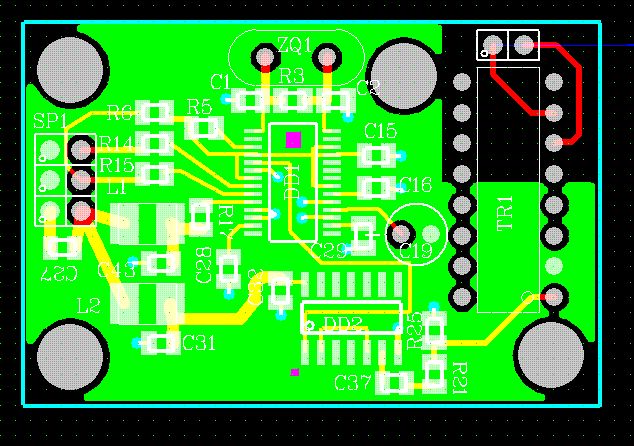

    Состояние трассинга на сегодняшний день. жуть , но были и посложней платки

    22.06.2005
    4,411
    Roman_K,
    >решил кварец поставить. для надежности.
    Надежнее как раз без кварца будет.
    Что касается данного устройства: лучше поделите мастер до съедаемого мегой, синхронный такт никому еще не мешал.
    Андрей
    Electrovoicer,
    бга рулит )
    zxcxz,
    а где увидели такое? это ПИКАД 2006
    всё на альтиум не перейду никак
    Pyku_He_oTTyda, Андрей, даже не знаю...
    с одной стороны - внутренний RС не хочу, скорость падает - а хочу сделать автоопределение частоты дискретизации входных сигналов...
    с другой стороны ты прав, конечно, но хочу выйти из положения так - для синхронизации завел на IC вход меги поделенный мастерклок. вот ЭМС, конечно, пострадает от кварца, однако не думаю, чтобы сильно - ПЛИСы еще больше шумят, например...
    Roman_K, я бы посоветовал не разделять земляные полигоны бусиной. Лучше непосредственно под микросхемой ЦАП сделать перемычку. А то уж очень хорошо ADшки бьются... Да и выйгрыш от соединения земель бусиной не понятен, если используются питания по принципу "каждому - своё".
    Завсегдатай Аватар для aal
    04.11.2004
    2,860
    Я смотрел шум на бусине - ИМХО стоит разделять....
    Завсегдатай Аватар для Ромыч
    30.11.2004
    3,696
    У 1853 земли внутренне соединены резюком 5 ом, у 1955 - не знаю. Думаю, что тоже должны, так как это банальная защита от большой разницы потенциалов между землями, тоесть, от выхода микрухи из строя. И если есть, эффект от бусины довольно ограниченный. У бусин на вч сопротивление сотни ом, в этом и есть их эффект, а тут оно все равно сильно ограничено этим резюком довольно небольшого номинала. А вообще самый простой способ - проверить на слух все варианты - бусина, резюк, перемычка.
