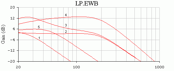

    Я тут составил из разных схем, простенькую схему фильтра для саба с регулируемой частотой среза + басс буст тоже с регулируемой частотой подъёма.
    Басс буст пока не идеальный но если поиграться с ним и с частотой среза можно настроить очень интересные АЧХ которые без басс буста не получить.
    Долго подбирал элементы чтобы при усилении басса 0, АЧХ не менялась при вращении ручки регулировки частоты подъёма. Удалось добиться что АЧХ меняется всего лишь на 1-1.5дб ито на частотах 20-30гц.
    Вот схема и граффики которые выдал EWB 5.
    1 - басс буст 0, частота среза минимальная.
    2 - басс буст 0 частота среза максимальная.
    3 - басс буст макс, частота подъёма минимальная, частота среза максимальная.
    4 - басс буст макс, частота подъёма максимальная, частота среза максимальная.
    5 - средние положения всех ручек.
    Жду вашей критики, замечаний, предложений

    TDA, в ФНЧ я бы заменил 100nf на 0,068 мкф, а то получается в нулевом положении переменника (E), частота среза не менее 2700 Гц (это по формулам), у меня фильтр стоит в машине по мастер-КИТовской схеме NM2117, с доработкой фазовращателя. Но хочу его пересчитать, что бы менялась фаза пропорционально, а то изменения в самом конце, а также добавить «басс буст», вместо моргалки (все равно отключена).
    В твоей схеме на счет «басс буст» ничего сказать не могу, сегодня попробую добавить в свой фильтр навесом, проверить.

    mrMavr, Я привёл граффики частоты среза на которых крайние значения переменника были 5 и 95% в самых крайних значениях прога глючит и выдаёт чтото непонятное. С басс бустом тоже самое от 5 до 95% а вот регулировка частоты подъёма с 0 до 100%. Сначала в схеме был кондёр как раз 68н но с ним АЧХ хуже...

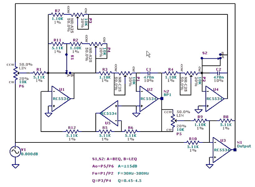

    Что надыбал, кусок из FilterShopApp_02.pdf (~600кб) взятого с http://www.linearx.com.
    Кто соображает в симуляторах, это вообще работать должно?
    Уж больно заманчивые параметры у схемки.
    Всмысле, можно приспособить к сабвуферу в кач-ве дополнения, подобное есть лишь в очень дорогих сабах.
    А так схемка вроде несложная, единственное - придется подобрать точные элементы.

    По параметрику. Похоже придется ваять на макетке...
    Смущает простота схемы при столь навороченных характеристиках, видел пару других схем так там наворочено на порядок побольше.
    Я правильно понимаю что P1/P2, P3/P4, P5/P6 - сдвоенные потенциометры, все по 10кОм ?
    В таком случае как понимать соединения CW/CCW ?
    Ориентировочно, какой уровень номинального входного напряжения,- 0,5в ?
